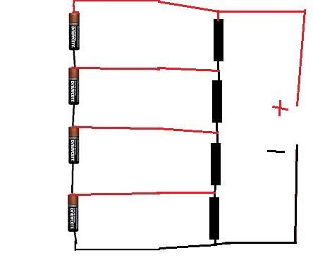

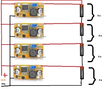

Ничё у меня не вышло с этими элэмками :( Всё как мистер дрим сказал, одна батарея перезаряжается другая недозаряжается, но почему не понимаю, ведь важен не ток а напряжение, а я его правильно настроил

я принцип не понимаю...
допустим у меня батареи разной ёмкости, и я к ним подключил делитель напряжения, они не будут уравниваться ?
657657.jpg [ 21.38 КБ | Переглядів: 7108 ]
 Заголовок повідомлення: Re: извращаюсь над скутером
#61454Повідомлення 27 черв 2018, 09:37
Звідки: Украина, Кременчуг
Дякував (ла) 2 Подякували 77
Мій електротранспорт: Есть :)
важно и то и то.
объясняли же.
вы просто добавили для каждой ячейки в параметр "саморазряд" еще "сколько там попугаев".
так что выравниваться - нет. атмосферу греть - да.

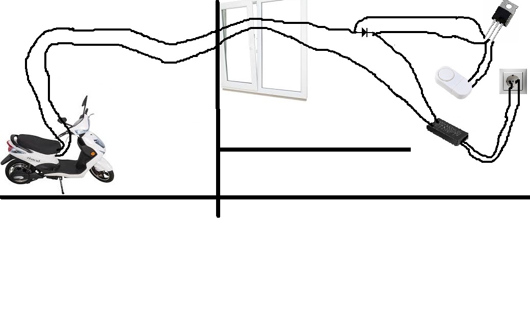

вобще у меня нифига не получается последнее время :( кофейный автомат заземлил отдельным кабелем на заземление самого щитка електросети, всё равно лупит током :( потом хотел сделать чтоб когда я скутер под окном заряжаю если ктото вытащит шнур чтоб сирена у меня дома загудела, взял полевик подключил так чтоб он от перепада напряжения включался и включал сигнализацию, так он сгорает постоянно :(

sokol писав(ла):

sokol писав(ла):
Так возможно у электрощитка нет заземления, а зануление, а это немного разные вещи, если расстояние большое, то и ноль кусается. Ну и самое элементарное - у кофейного автомата большая утечка и возможно тонкого провода недостаточно для выравнивания потенциалов.
Про полевик и сирену - вам нужно заменить полевик тиристором :D А если серьезно, то вариантов масса и электроника не нужна, достаточно прикрутить какой-то датчик вытягивания кабеля, хоть механический, как в магнитофонах переключатели сеть/батарея, хоть магнитный (геркон и магнит), или даже банально использовав дополнительный контакт на разъеме и перемычку.

i8086 писав(ла):
так это тогда надо дополнительный кабель тянуть

трех-, четырехжильный кабель сейчас купить не проблема. Два силовые + и -, два сигнальных. На самом деле хватит и одного.

i8086 писав(ла):
с дополнительными проводами это слишком просто, я хочу чтоб с двумя работало, кстати у меня сам блок питания дома, я 50В постоянки с окна спускаю
#63330Повідомлення 31 лип 2018, 08:00
вот как я сделал, и всё работает какоето время, но потом мосфет сгорает, видно я как всегда там гдето напряжение перепутал, а на затворе у меня как всегда мегаом стоит

Пикассо отдыхает :) :)
