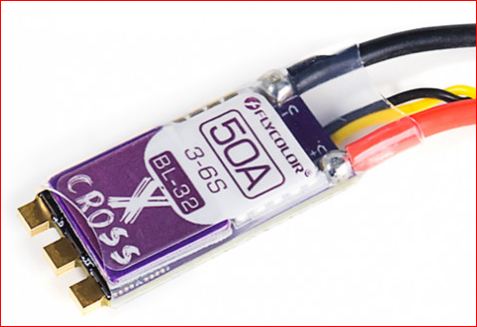

С нынешним уровнем развития силовой электроники иногда попадаются удивительные вещи.
10g.JPG [ 31.66 КБ | Переглядів: 18084 ]
Модельный контроллер весом 10 грамм и размерами платы 33x16mm (Занимаемый объем в 300 раз меньше литра.), имеет на этой плате кроме ключей 32 битный процессор частотой 48 мегагерц, и позволяет вкачивать в мотор 1 киловатт долговременно.
Ссылка https://hobbyking.com/ru_ru/flycolor-x-cross-bl-32-50a-brushless-esc.html
#90231Повідомлення 11 вер 2019, 12:22
Звідки: Троицк
Нуссс.....по последнему "контроллеру" для дронов с хобби кинг начнемс :lachtot:
1. Максимальный постоянный ток 50 А. (смотрим фото с подводящими проводами. При размере корпуса (его ширины) - 16 мм., по ширине "вмещается" как раз около 5 диаметров проводов по наружной изоляции, т. е. можно судить о наружном диаметре провода (по изоляции), он приблизительно равен 3 мм. Изоляция на проводе где то полмиллиметра. значит диаметр провода по жиле равен 2 мм, а это значит его сечение - 3,14 кв. мм. Делим 50 ампер ток на сечение 3,14 мм. кв. и получаем плотность тока - 16 А./мм. кв., что наводит на то, что нас уже мягко скажем нае.... - обманывают. Это при постоянном токе, т. е. длительный режим. 8O
2. Напряжение питания 3....6S, согласны.
3. Дальше написано: The 50A ESC comes with a highly efficient aluminum heat sink for better heat dissipation (50A ESC поставляется с высокоэффективным алюминиевым радиатором для лучшего отвода тепла).
4. Еще написано: Metalized edge ensures stronger soldering point (Металлизированный край обеспечивает более сильную точку пайки). Что то еще куда то можно припаять (хотя нафиг?).
5. То что стоит какой то крутецкий контроллер - пофиг, от этого потребляемая мощность не уменьшается, чем больше переключений тем больше потерь - это известно.
Резюмируем:
1. Сечение проводов не убеждает нас в том что по ним идет постоянный 50 амперный ток.
2. Поставляется с алюминиевым радиатором.
3. Где я в описании вижу КПД и какой мощности мотор он может крутить? - нигде.
Вот и судите сами о современных технологиях и удельной плотности мощности. :lachtot:

#90240Повідомлення 11 вер 2019, 14:30

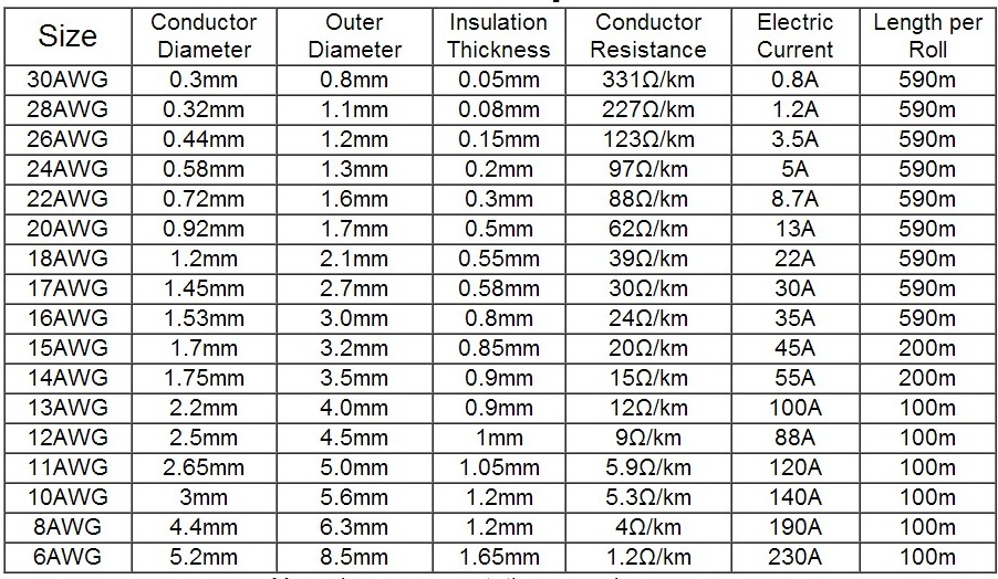

1 Если бы модельщики придерживались общепромовских стандартов для кабелей с низкотемпературной изоляцией, то там бы ни у кого ничего не летало, вес проводки бы не дал, для модельных проводов в высокотемпературной силиконовой изоляции как раз 16 ампер на квадратный миллиметр сечения верхняя норма.
HTB1ByiKKFXXXXalaXXXq6xXFXXXK.jpg [ 170.31 КБ | Переглядів: 18048 ]
2 алюмишка в виде пластинки лежит на ключах под термоусадкой
3 Регуль настраивается практически под любой безсенсорный мотор, как это делается с указанной прошивкой есть куча инструкций и видеороликов. Так что не "нигде", вы просто провокационно врете, что в вашем случае не удивительно, а ведь можно было просто загуглить.
#90243Повідомлення 11 вер 2019, 14:56
Звідки: Троицк
Эта так называемая детская игрушка расчитана на пять минут полета.
В промышленности (на том же транспорте) руководствуются несколько иными нормами.
Провода расчитываются либо по падению напряжения, либо по допустимому нагреву, а там где хотят получить максимальный КПД - провода должны быть холодными а не греть атмосферу. Можно и добела их раскалить - и что?
То что радиатор под термоусадкой - сделано не от большого ума, можно было и без радиатора в таком случае сделать, а термоусадку - не ставить, сверху просто залить какой нибудь мазутой - все ж было бы дешевле.
Есть нормы: там где возможен контакт обслуживающего персонала с нагреваемой поверхностью, последняя должна быть не выше 50 градусов во избежании ожога, а в системах отопления (на поверхности отопителя) не выше 180 градусов дабы не было возгорания той же хлопчатобумажной пыли. Прилетит ваш дрон, вы его возьмете и руки обожгете. Кому предьяву выскажите?
Мощность этого контроллера какая (по выходу)?
КПД - ?
То что он настраивается под что угодно это дело второстепенное.
