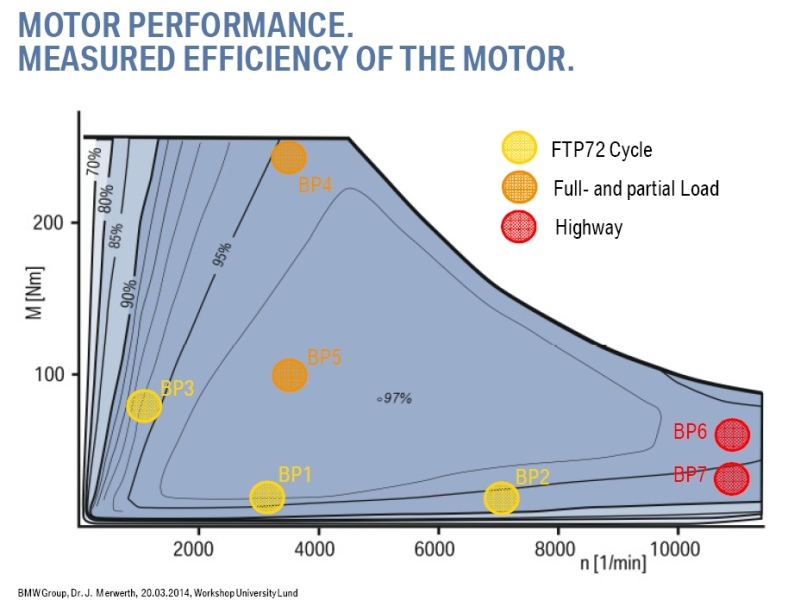

А кому-то еще, кроме вопрошавшего, ответы на эти вопросы нужны? Тем более, что вопрошавший, судя по всему, ответы знает. К чему вот это "угадай мелодию с одной ноты"?
Есть что показать? Милости просим. Вот график эффективности серийного ТЯГОВОГО двигателя. Немногие электромобили могут похвастаться такими характеристиками. Можете предложить лучше? С радостью посмотрим и по достоинству оценим.
BMW motor.jpg [ 179.69 КБ | Переглядів: 8123 ]
