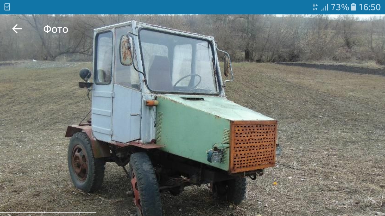

Вы бы не изобретали велосипед (что бы не вышло такое как во вложении) а повторили так как опытные делалют из таврии.
Screenshot_20190722-165004.jpg [ 556.3 КБ | Переглядів: 8251 ]
