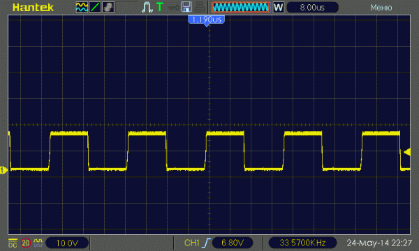

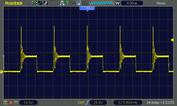

Хотел по-простому.... Кто-то, кроме Романтика и Михалыча при конвертации учитывает паразитные ёмкости и индуктивности как соединительных проводов так и самих АКБ? Думаю вряд-ли, мешает святая вера в то, что контур LC двигатель-ШИМ не «звенит» на батарею. Нельзя рассматривать отдельно: контур ШИМ-двигатель, АКБ-ШИМ. Ниже простейший пример влияния паразитной индуктивности.
sam1.gif [22.1 КБ]
Завантажень: 0
sam.gif [23.85 КБ]
Завантажень: 0
