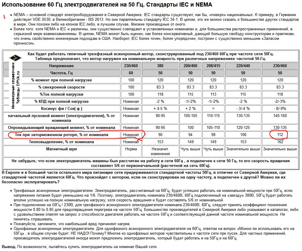

Розбіг по частоті у 10 Гц.
60-50 Гц..jpg [ 516.45 КБ | Переглядів: 3384 ]
