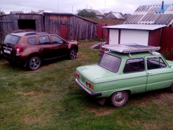

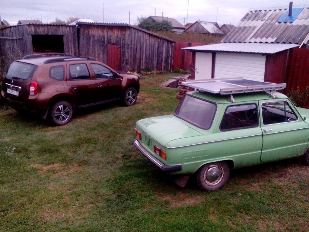

Отчёт о моём Заз 968м-электро с солнечной батареей тут
http://electricmobile.org.ua/forum/view ... 331#p64331

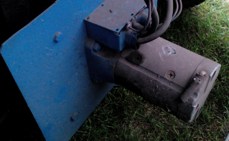

Если найти донор полегче,увеличить солнечную батарею,то можно получить не плохой,экономичный электро даже с этим 3х киловатным двигателем ( может это по мах облегченная ОКА,фиат или матиз?)Двигателю нужно охлаждение,хотя бы воздушное.

А сколько заходило Вт*ч за день в батку от СП? не замеряли?
#52349Повідомлення 16 лют 2018, 19:56
Звідки: Tumen
zloitapok писав(ла):
Vladimirvv писав(ла):
В среднем,в весенне-осенний период, в день порядка 1 кВт.час от 200 вт панелей (это паспортная мощность).Т.е батарея 3.5 кВт.час заряжалась за 3 дня.Если только ясная погода,летом, и за 2 дня зарядится.
