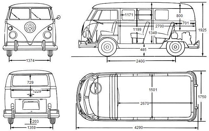

stoyan писав(ла):
Не сильно верю в народный автомобиль, но все же выскажусь. Всякие коротыщи и трехколесные отбрасываем сразу. Авто должен быть прямоугольным, вагонной компоновки типа VW T2, только еще меньше и легче, но не уже.
Поздравляю, все автомобили вагонной компоновки имеют короткую базу (аналогичную коротышам) и низкую устойчивость (сравнимую с трёхколесниками)
ФОТО
Субару Либеро
При чем здесь Либеро, я привел пример VW T2 и подчеркнул, что авто может быть короче, но не уже. Колесная база Т2 - 2400 см, есть что сокращать. Есть масса других вагонов с еще большей колесной базой.
Либеро тоже неплохой вариант для тихоходных электричек. Но отпугивает не короткой базой, а тем, что он узкий.
Насчет колесной базы. Тут наблюдается некоторый парадокс: владельцы "запорожцев" не жалуются на короткую базу, а владельцы "нив" недовольны ею, хотя она у них значительно больше. Может дело не в колесной базе? (может что-то в "консерватории" поправить?)
2782.jpg [ 66.35 КБ | Переглядів: 11976 ]

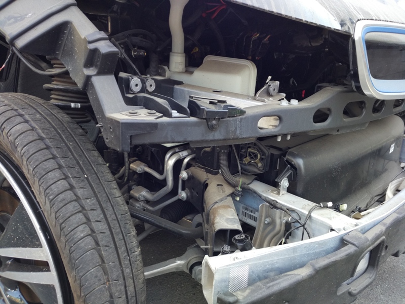

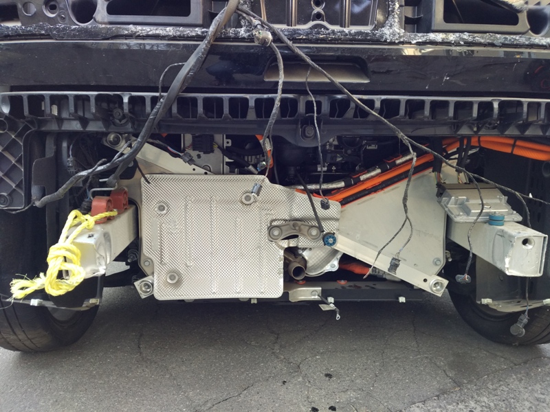

БМВ і3 тоже алюминиевый. Вот образец, участник "паровозика". Его собираются править.
IMG_20161105_124840.jpg [ 234.86 КБ | Переглядів: 11973 ]
IMG_20161105_125024.jpg [ 258.06 КБ | Переглядів: 11973 ]
Это уже будут автобусы, а не автомобили вагонной компоновки.
И кстати вагончик Phoenix Camper из категории "массовых самодельных" автомобилей. Т.е. кит-каров. На шасси все того же "жука" кормившего целую индустрию самодельщиков. Даже мощный встроенный бензогенератор предусмотрен.
принимая во внимание соотношение колеи с колесной базой, узким оказывается вовсе не либеро а транспортёр.
У вагонов вообще центр тяжести выше как и у джипов, а значит выше и способность к опрокидыванию.

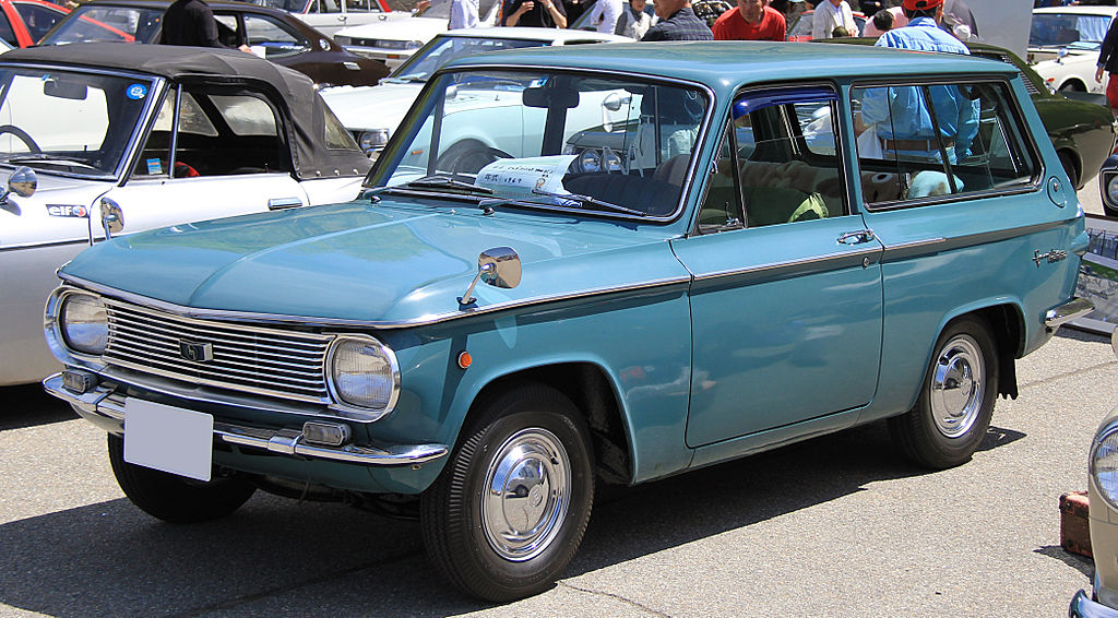

Mazda Familia,характеристики надо искать,но кажется правый руль,это из первого поколения
Mazda_Familia_1000_Van_DX.jpg [ 186.51 КБ | Переглядів: 11941 ]
