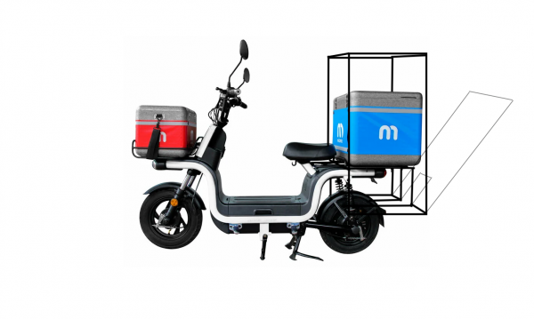

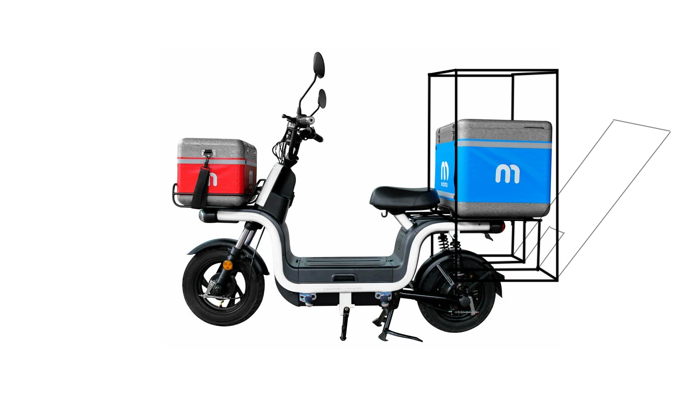

примерный вид конструкции для перевозки по бокам складных солнцепанелей 4х100вт размером 1м на 50см
это будет клетка с решетчатыми стенками для того чтобы было меньше парусности
сзади будет открываться дверь чтобы через нее можно было легко все что надо вытаскивать
по бокам можно будет на стяжках закрепить баннеры с рекламой спонсоров пробега
на переднюю и на заднюю клетки сверху можно пришпандорить по 1 панели 50х70 см 50вт для зарядки в движении, но не уверен в целесообразности такого шага

#123111Повідомлення 10 лист 2021, 21:18
Звідки: Суми
надо еще учитывать развесовку. если нацепить кило 100 за задней осью, может будет некомфортно управлять папелацем.
#123112Повідомлення 10 лист 2021, 21:24
Звідки: Украина, Харьков
horobey писав(ла):
там не будет 100 кило
там будет от силы кил 50 максимум

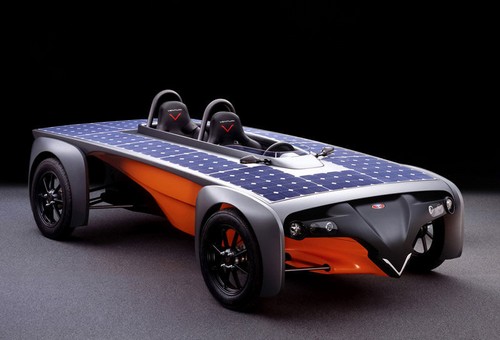

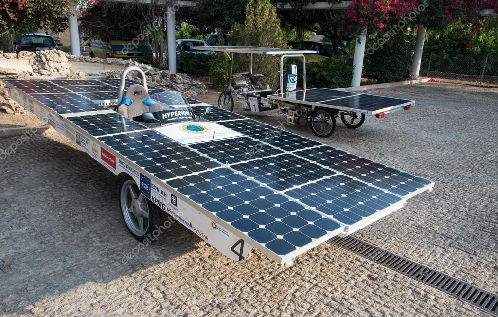

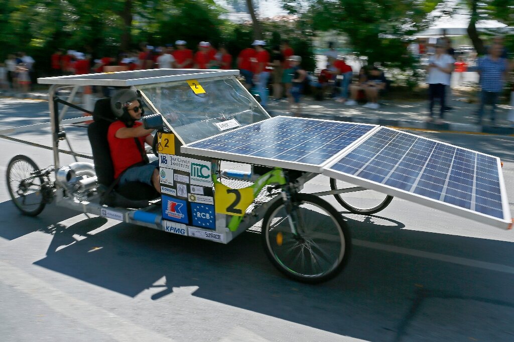

Как по мне, так для таких дальних поездок скутер не очень подходит. Не очень комфортно, поездка будет утомительной. Для багажа не так много места, а парусность его приличная. А главное - панели в движении не работают!
Может, лучше присмотреться к трех-четырехколесным, и обтекаемым? Типа, таким:
Astrolab.jpg [ 33.28 КБ | Переглядів: 6617 ]
depositphotos_116586544-stock-photo-solar-handmade-powered-cars.jpg [ 173.02 КБ | Переглядів: 6617 ]
incypruswhic.jpg [ 158.6 КБ | Переглядів: 6617 ]

#123126Повідомлення 11 лист 2021, 17:37
нет. неохота строить одоробло, непригодное больше ни к чему как к одноразовому показательному пробегу. опятьже самоделке вообще то нельзя ездить по дорогам общего пользования. то ли дело скутер, поставить на учет при желании не проблема, получил номер и права - и едь хоть вокруг Украины, хоть вокруг Европы. велосипед даже трехколесный - побаиваюсь что сдохнет и будет разваливаться, а скутер все же понадежнее.
