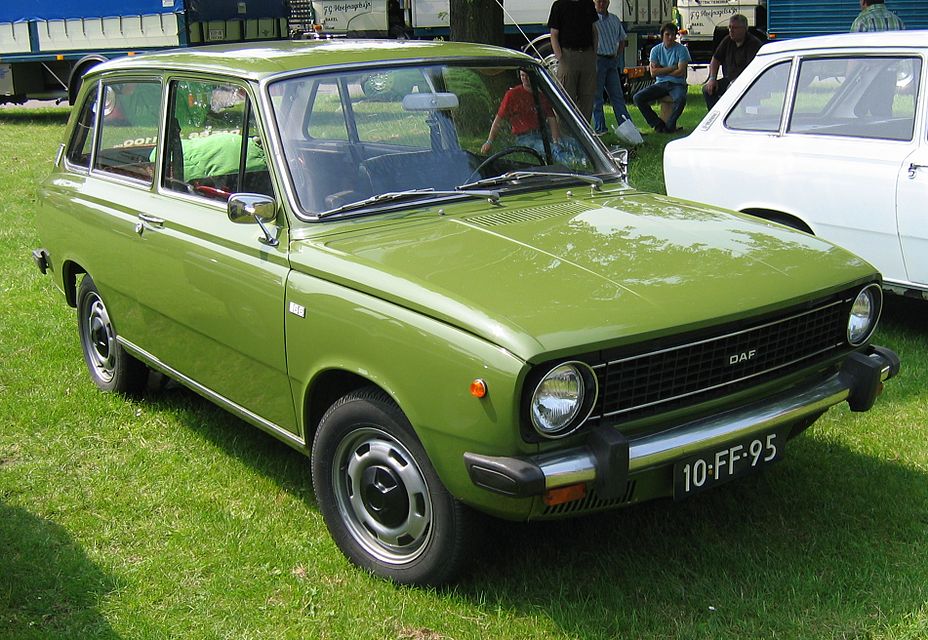

Универсалы,хороши,но для панели СБ 2 квадрата,бусики там 3 квадрата,минимум,уже лучше.
Универсалы смотрел в вики тут,много их поищите тоже
https://ru.m.wikipedia.org/w/index.php?search=+кузов+универсал
Вот ещё оттуда,ближе нам по весу 820 кг,Кроме крыши,СБ можно добавить только на капот,вырезаем в капоте дыру под панель.Жесткость не уменьшится,панели,например поликристалические жёсткие.Когда утопленые вид нормальный будет и круто!
Продолжаем поиск.
