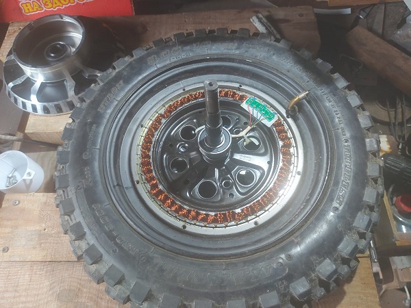

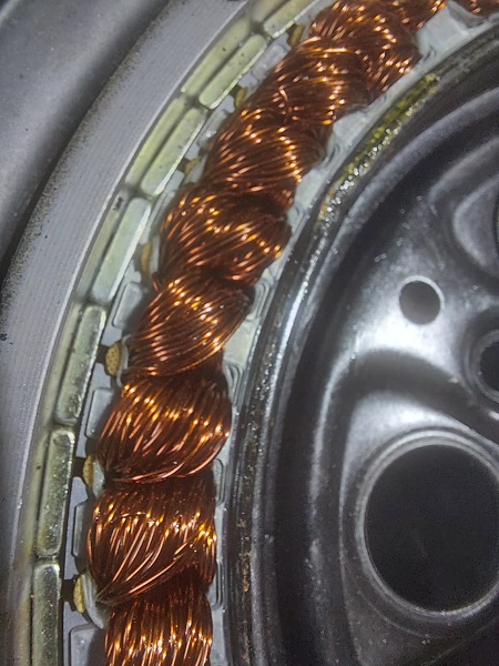

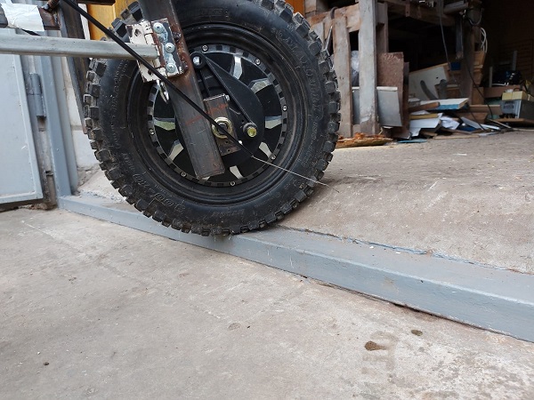

Вот и мой контроллер нахально сгорел три раза. Первый раз я встал на заднюю ось тележки и поехал в гараж. На пороге переднее колесо уперлось в порожек (всего 10см. высоты под 45 градусов) – контроллер сдох.
Второй раз вез сено, наскочил на кочку – контроллер сдох. И третий раз то же самое, одна фаза накоротко на плюс звонится. На форуме предположили, что межвитковое в колесе. Разобрал – чисто, запаха нет.

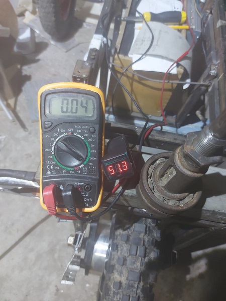

Пришел контроллер с ремонта. Работает. Тестер только на 10 ампер. И на обмотках он импульсный ток не меряет. (Подскажите, какие клещи купить?) На батарее после включения ток 0,04А. На трех скоростях холостой ход на весь газ - 0,12А, 0,16А и 0,2А. Включаю круиз, торможу колесо, вплоть до остановки. Ток соответственно 3А, 5,5А и 10А. Но даже на самом скоростном режиме это 50В на 10А всего пол киловатта! А где вторые пол кило? Может мне ремонтники резко ограничили ток, чтобы больше не приставал? Или контроллер хилый?

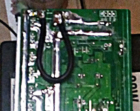

Я к примеру купил в начале сезона контроллер в котором после разборки на шунте увидел вот это:
shnt.jpg [ 126.74 КБ | Переглядів: 11426 ]
Естественно убрал, так как такой лютый форсаж мне был не нужен....
Может и вас случай похожий, и ремонтники поступили примерно как и я.
