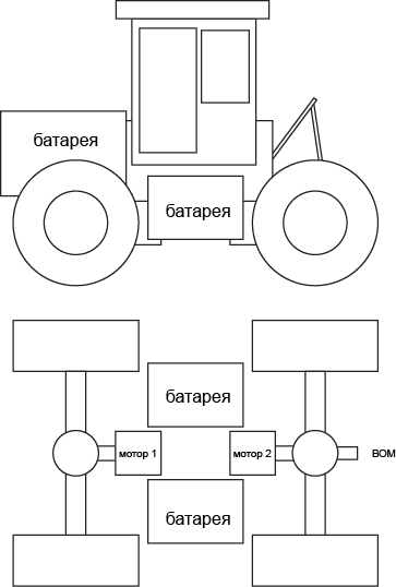

Вот такая концепция нарисовалась.
Используется двухмоторная компоновка. Один мотор жестко подключен к переднему мосту, второй мотор либо к заднему мосту при пахоте (когда ВОМ не нужен), либо для привода ВОМ при менее тяжелых работах (покос и т.п.). В транспортном режиме используется только один мотор. Батареи между колесами под кабиной. Впереди опциональный модуль с доп. батареей или генератором. То есть одну и ту же платформу можно использовать как чисто электрический трактор, там где выхлопные газы нежелательны, и как гибридный, когда нужна повышеная автономность и наличие выхлопных газов не так критично, например при работе в поле. В гибридном варианте генератор работает с оптимальной нагрузкой без переходных режимов, с максимально достижимым для него КПД и соответственно с минимальным расходом топлива и выбросом выхлопных газов. Пока одна батарея в работе, вторая заряжается и наоборот.

Ось за такий концепт я і говорю. Гарно проілюстрували. Тільки я думав ВВПот окремим мотором, але якщо норм механіка, то можна і від заднього.

Алексей В писав(ла):
Якщо батареї не з гарячою заміною, то це не потрібно. Контролер заряду сам визначить, яку потужність відбирати з генератора для оптимальної роботи. І акумулятор у такому режимі довше протягне, бо значна частина енергії проходитиме повз нього.
