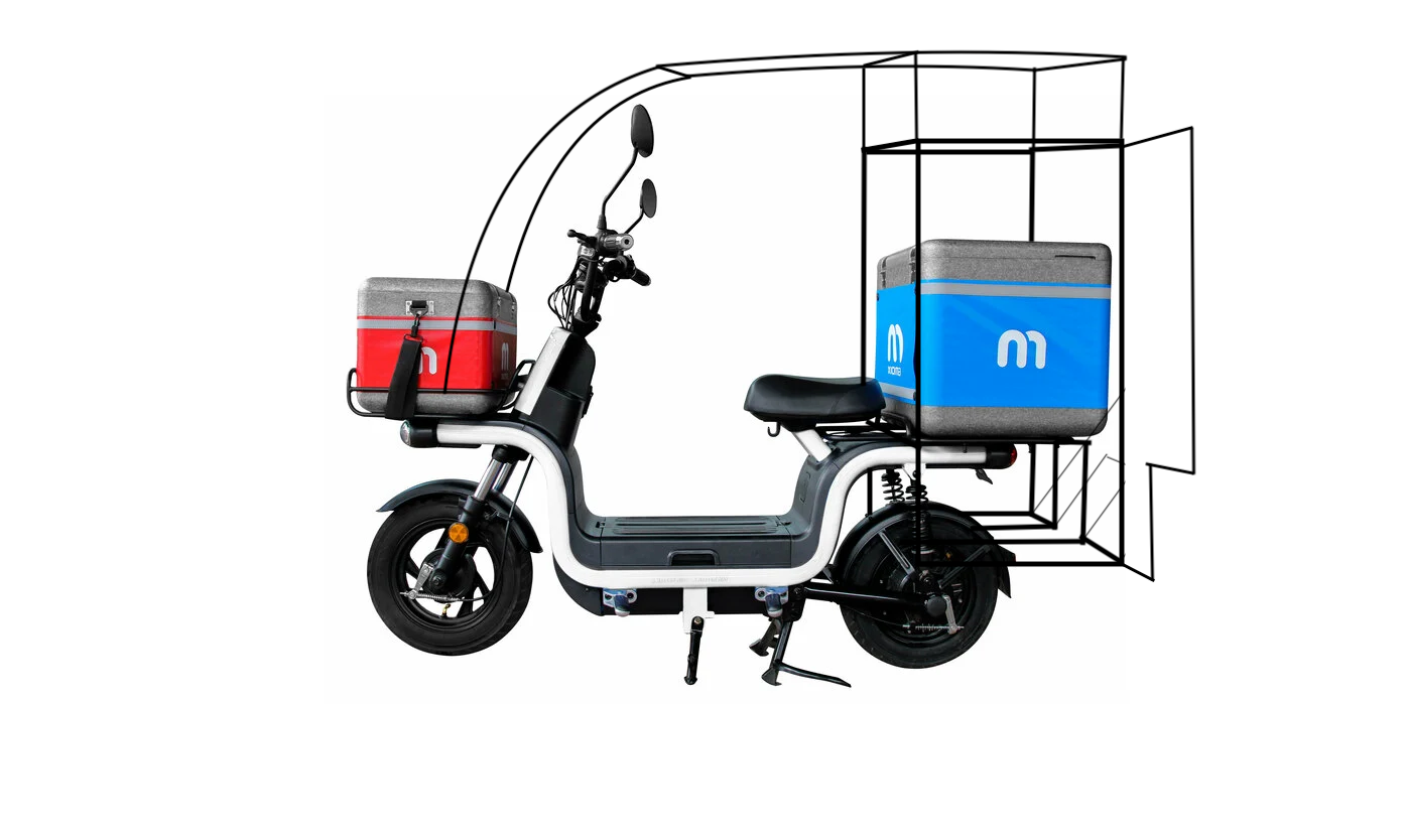

Вот что мне пишет владелец лигерада с солнечной крышей на вопрос не сдувают ли его грузовики и фуры
Сам велосипед достаточно тяжелый. Это более 100 кг общего веса, а крыша расположена в горизонтальной плоскости, в плоскости движения воздушных потоков. Наоборот она работает как стабилизатор. На груженом туристическом велосипеде сдувает в разы сильнее, я сравнивал сам
потому думаю все же попробовать крышу как дополнительное средство для подзарядки в движении. если будет сдувать в тестовых заездах, так сниму ее и все.

А можно вопрос? Что с ЭТОЙ крыши вы собираетесь в движении подзаряжать? Ваш скутер с завода хорошо если будет ехать 45км.ч. крыша больше отберёт энергии чем даст сб.

Крыша как доп средство подзарядки в движении. Чтобы меньше тратить времени на привале. Хоть 200 ватт в час это лучше чем ноль. Скорость экономичного хода будет думаю порядка 35 км час.

Мне кажеться 200 вряд ли, слишком большая площадь нужна, а ватт 100 это реально. Хочу коснуться еще раз панелей над головой. В самом начале когда говорили о влиянии панелей на крыше на безопасность движения, речь шла о легком двухколесном велосипеде. Надо понимать чем тяжелее папелац и меньше размер крыши, тем меньше это влияние. Играет роль и высота расположения панелей от земли. Но оно будет в любом случае. Это легко проверить взяв скажем лист фанеры площадью 1 м кв и при хорошем ветре поднять его над головой сориентировав горизонтально. Малейшее изменение угла атаки, а в движении это будет происходить постоянно, дает рывок в ту или иную сторону. Заменив лист на большую площадь, не факт что вы его удержите. На ТС все эти рывки будут вас заставлять изменять траекторию движения для восстановления равновесия. Мы ведь говорим о двухколесном ТС. Одно дело на безлюдной трасе, при порывистом ветре вы будете весело ехать с траекторией напоминающей след от быка сами знаете после чего. При движении в потоке, виляние это уже опасно. И никакой самый престижный пробег не стоит здоровья. Семен, поймите меня правильно, я хочу не просто тут поумничать, а помочь вам безопасно свершить задуманное. Возможно я что то преувеличиваю или в чем то не прав. Поэтому практическое применение ваших идей в тестовых заездах, поможет определится в правильности выбора конструкции.

если вы все это налепите на ваш скутерок , то на трассе первая же фура сдует вас с дороги.
И хорошо если в кювет , а не под колеса идущей за вами фуры.
У вас нет опыта езды на 2колесном транспорте , а вы сразу за такое беретесь.
