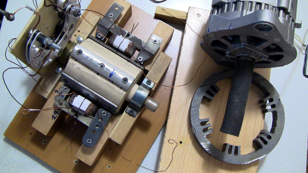

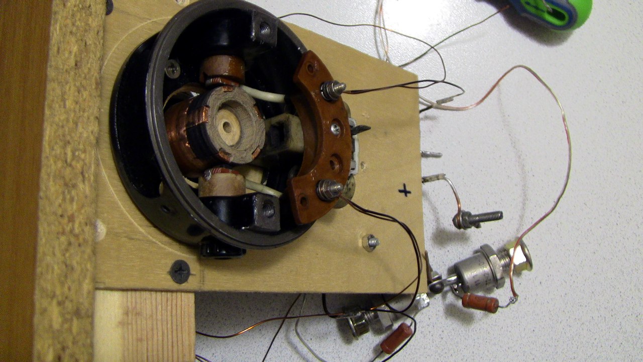

Михалыч, взрыв это практически моментальное включение магнитного потока, чтобы его включить в электромагните делают два контура замкнутых по кругу. Щетки самый бюджетный вариант, т.к полупроводники уж очень капризны к статике и самоиндукции. (это к вопросу о Шкондине)
Насчет моторов я убежден что именно ВИДы самый оптимальный вариант, а с щетками вообще сказка. Я думаю ШКОДИН и ДУЮНОВ в большом проигрыше.

#28270Повідомлення 11 жовт 2016, 14:09
Да Я не про возможность получения импульсного взрыва, а про возможность увеличения импульсным взрывом, затраченной на него энергии. Иначе, зачем ОН- ВЗРЫВ ? Ради эсклюзивной топологии ? ? ?
#28271Повідомлення 11 жовт 2016, 14:32
Дякував (ла) 54 Подякували 85
Михалыч, все ради увеличения мощности и простоты изделия.
Импульс самоиндукции одной катушки направляется для старта второй. А потом наоборот -КАРУСЕЛЬ самоиндукции.
И "пробивка" реактивного сопротивления возбуждаемой катушки.
Это как подобие плазменного зажигания в ДВС.
Коллекторный-щеточный узел, упрощает систему управления. Хорошо стартует, хорошо держит обороты. и мощность впечатляет. И еще в космос не улетит, провода в розочку по инерции не раскроются как сириеснике

#28272Повідомлення 11 жовт 2016, 14:38
Звідки: Ternopil
Rakarskiy писав(ла):
И что в результате? Какая индуктивность? Какая постоянная времени нарастания-спадания тока в обмотке?
Если время спадания будет настолько затянутым, что сможет запитать вторую обмотку, то при вращении предыдущая обмотка будет мешать вращаться, противодействуя моменту, так как из своего рабочего положения она уже вышла, а ток продолжает течь в последовательной цепи. Если это в пределах периода ШИМ-регулирования, то ток будет перетекать в нерабочую обмотку, которая так же будет противодействовать вращению. В результате - лажа.

#28274Повідомлення 11 жовт 2016, 14:56
mr.Dream писав(ла):
Дык, в моторе всего два контура, в роторе керны, с статоре электромагниты (та что на фото на Ш-образном, показал лучшее сцепление) у меня были на П образном по две катушки. Переключение рассчитывается таким образом. чтобы не было наложений, т.е. разрядка намагниченной вилки происходит куда веселее, при том, что в возбуждаемой катушки ток нарастает почти мгновенно. (у Джо-Флинна идет тупо переключение потоков, плюс парная намотка, практически не грееется).
Насчет индуктивности ее нужно будет рассчитывать на токи и напряжения, если для тягового мотора электрокара т.к. разные режимы частоты.
Думаю поэксить на транзисторах.
ПС Как только одна катушка будет отключена от источника (условие разрыв цепи как на входе в катушку так и на выходе, она становится ИСТОЧНИКОМ, а ее замыкание на параллельную, которая для нее становится потребителем. Главное хорошие диоды бо пики нехилые
