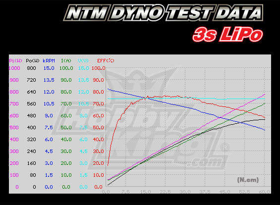

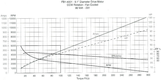

Я пока только основные типы двигателей вспомнил и ни одного варианта улучшения не предложил. В приведённом ниже рисунке зависимость КПД и тока для двигателя с коллекторного с последовательного возбуждения. А ещё ниже типичная характеристика для безколлекторного с постоянными магнитами(я думаю что и коллекторные двигатели с постоянными магнитами будут иметь такую же характеристику).

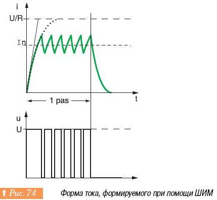

Михалыч, для управления мощностью на сегодня ничего лучше ШИМа не придумали.
И потом, далеко не всегда при управлении ШИМом ток падает до ноля, да еще с паузой. В правильном контроллере этого нет.

Печально, что все ШИМ контроллеры, с которыми я имел и имею дело - НЕПРАВИЛЬНЫЕ!.
.... На них , такие осциллограммы возможны только при макс нагрузках равномерного движения, но , уж никак, не при старте- разгоне, на больших скважностях, о которых , в данном случае и речь.

В Ваших контроллерах тоже можно сделать правильно, просто для этого дорогих диодов и ключей нужно в два раза больше. Тогда почти нивелируется одно из главных их достоинств - дешевизна.
