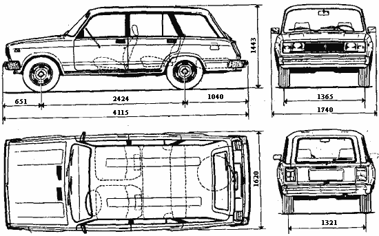

Информация по донору ВАЗ 2104
______________________________________________________________________________________
Исходные данные для расчета
Общий бюджет. 400000 тыс руб(167000 гривен)
Цена донора 50000 руб (20830 гривен)
Вес электроавто - 1 тонна
Размер солнечных панелей 3.5 кв м
Мощность панелей 400-500-550-700 вт (4х100 вт,или 1х100 вт +3х150 вт,или 5х100вт,или 1х100 вт +4х150 вт)
Реальная мощность СБ. 250 вт-400вт дневная выработка до 2-3 кВт.час
Цена СБ. 26800 руб (4*100 вт) (11167 гривен) рознич.торговле
Расход на 1 км. 120 вт*ч
Расход на 100 км. 12 кВт*час
Пробег не менее 100 км
Скорость 90 км/час (110 км/час)
Необходимая ёмкость тяговой батареи +20% 14.4 кВт.час
Стоимость тяговой батареи. - - -28 консерв ЛИФ,140 а/час,100вольт 120000 руб Мало что то,утопленники?(250000 руб ,104167гривен новые?)
Стоимость двигателя - - -ДС 3.6/7.5/14 12000 руб (5000 гривен)
Стоимость контроллера - - - для ДС 3000р,самоделка
Контроллер СБ(с зарядой) - - -1500руб,самоделка
BMS 63$- из остатка
Зарядное устройство- из остатка
Электровакуум- из остатка
Электропечка- из остатка
Подогрев батарей- из остатка
Расходы 343000 руб (143000 гривен)
Остаток. 57000 руб (23700 гривен)
