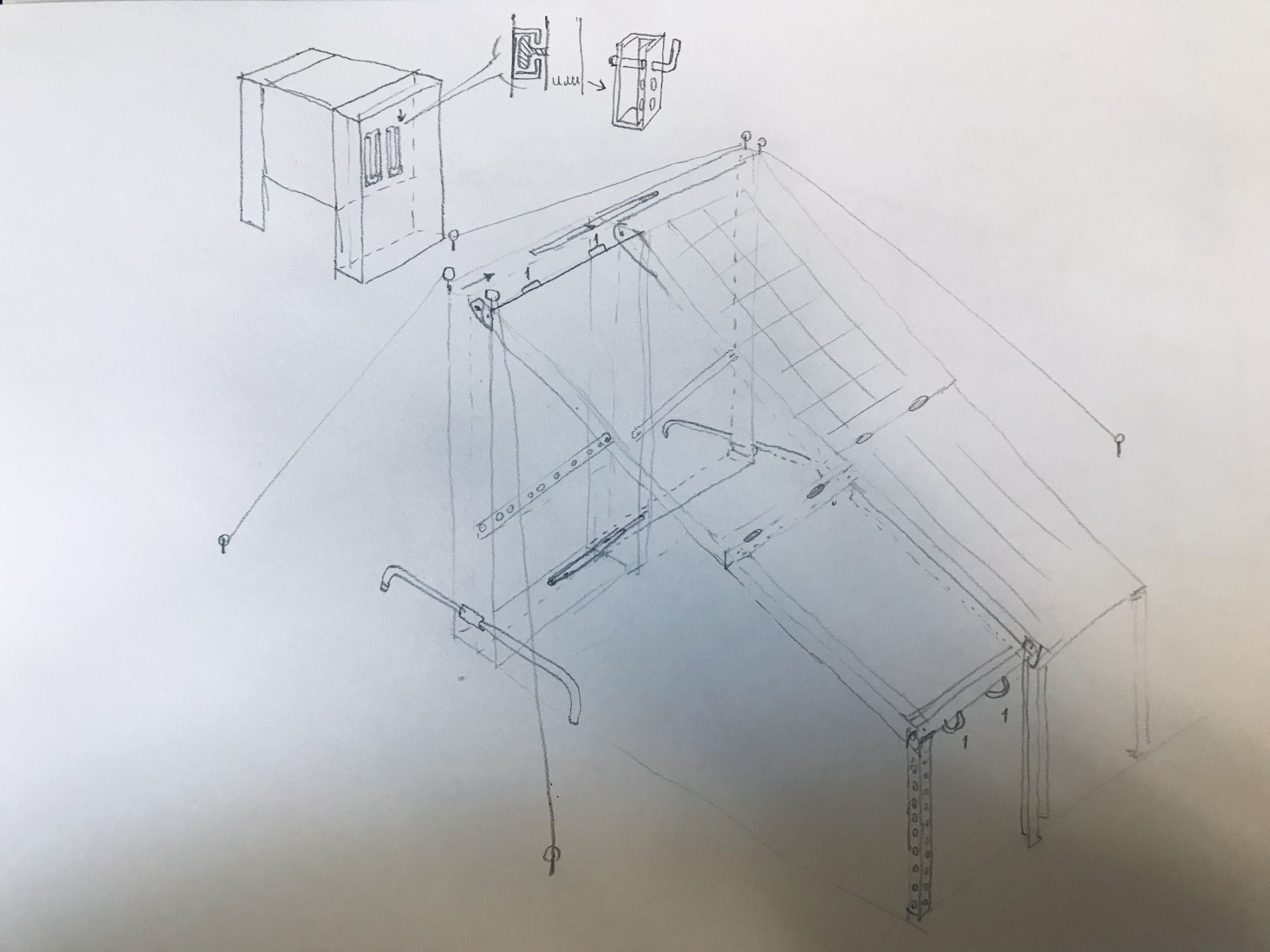

В первом приближении конструкция бокового солнечного модуля продумана. 4 солнцепанели по 100 вт. Каждый модуль ставится отдельно на ножки (часть выдвигается из каркасов солнцепанелей а часть крепится в походное положение по бокам) и может быть дополнительно укреплен растяжками при сильном ветре. Задняя половинка выдвигается на телескопических направляющих от мебели. Сами модули крепятся по бокам задней багажной клетки.

а зачем такие высокие ножки скажем со стороны юга? можно ведь ставить панели почти на землю. зачем возить лишние стойки, или я не правильно понял задумку?
#123213Повідомлення 16 лист 2021, 10:56
Звідки: Украина, Харьков
ну, на чертеже размеры не точно соблюдены
чтобы понять реальные размеры просчитайте прямоугольный треугольник с гипотенузой 2 метра (2 панели по 1м) и углом 35.
выйдет что ножки со стороны юга должны быть порядка 14.7 см (но в реале будут наверное 20 или чуть больше - тк реальные панели с каркасами будут чуть длиннее чем 1м)
и все эти ножки и стойки (кроме боковых нижних на модулях) выдвигаются прямо из каркасов, отдельно ничего не возится
теперь думаю, заморочиться ли с кемпинговой установочкой посредине (чтобы выдвигались ящички с рукомойником, кухней и так далее) или забить
зависит от четкого выбора места действия - в Казахстане это будет нужно, в Украине - нет
