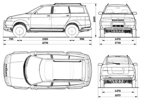

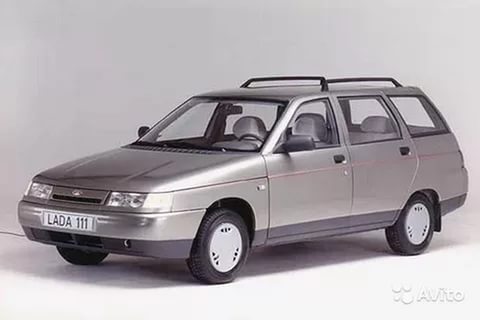

Ваз 2111,вес 1 тонна,возможности по СБ почти как у ваз 2104.На крыше солнечная батарея будет смотреться,на капоте,вмонтированная, не знаю.Нужно дизайн делать.
http://kuruh.ru/vaztech/574-vaz-2111
У меня знакомый в гараже взял такую б/у,2 года ей.Поначалу шаманил её,сейчас ездит,вроде реже копается с ней.Странные люди,богатый выбор,чуть-чуть добавь и новую можно было взять,выбор богатый.Нет надо эту,дачник он.

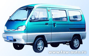

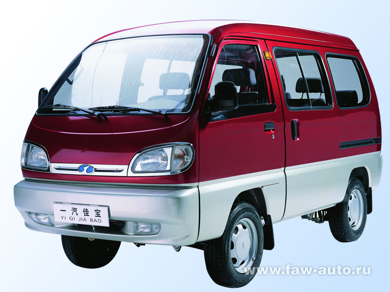

Посмотрите китайский микроавтобус.Цены б/у 50000-100000р.
По характеристикам более подходящий
http://www.faw-auto.ru/ca6350/

Все микроавтобусы высоки,с СБ получается не менее 2 метров,а её желательно регулярно протирать от пыли,птицы гадят,это реже.Я на ЗАЗе кое как дотягиваюсь.А в бусиках и не увидишь,что там.
Так что лучше низкая машина.
Больше склоняюсь к Ваз 2104.
У Ваз 2111 более округленные формы,СБ на капоте будет хуже смотреться.
Сейчас классика идёт по городу,особенно если ухоженная,хорошо смотрится среди потока.А если с солнечными батареями,привлекательнее вдвойне.
Тем более приятно:на работу, и с работы практически на солнечной энергии.
