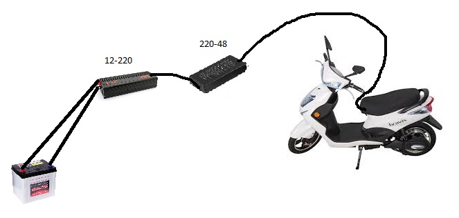

и последнее извращение которое мне не даёт покоя это что если подключить автомобильный аккумулятор к инвертору 12-220 а потом к нему родную зарядку от скутера чтоб в процессе езды подзаряжала, это же я дофига сколько проеду тогда ?

Авто аккум какой ёмкости? Вообще лучше на переднее колесо динамку с велосипеда и заряжать авто акум дополнительно :bravo:

это юмор в стиле Шкондина ? :) Даже я понимаю что генератор при езде будет мешать чуть больше чем помогать :) Хотя помоему Михалыч ставил генератор на электру, может там устройство которое включает его только на спуске ? тогда наверно можно...
Мда, .......... Архимеды не перевелись.
Лучше поставить 4 акб по 12В без преобразователей. У меня лежат без дела 12Ач, только их проверить надо..
