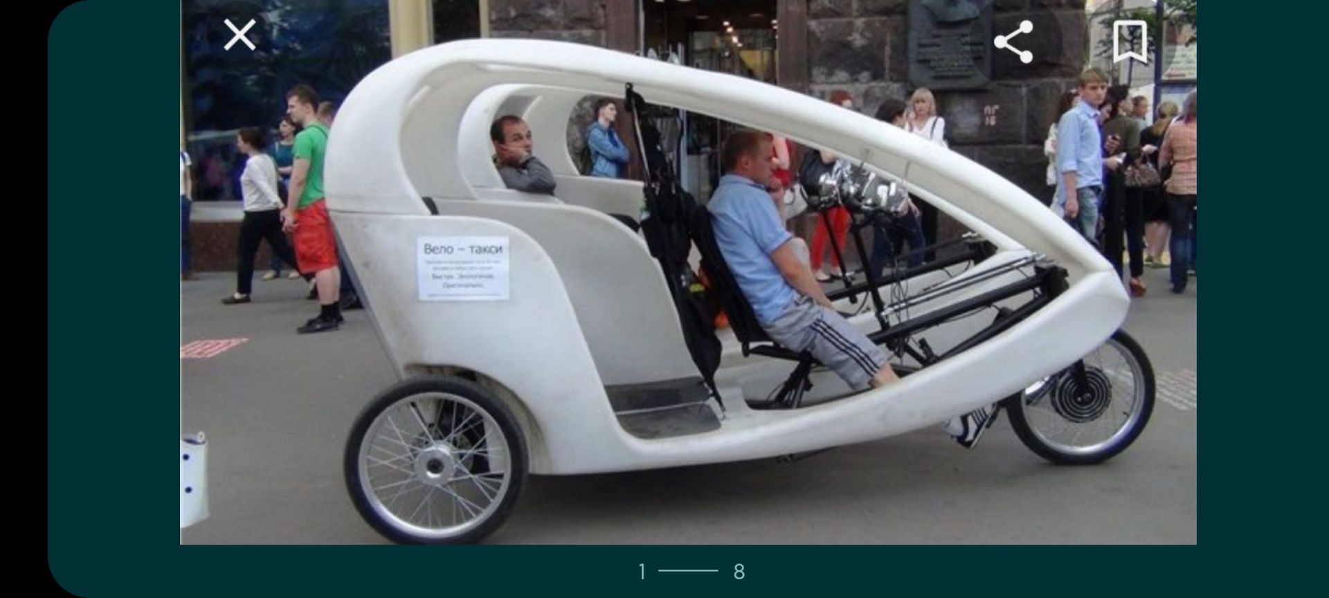

#123472Повідомлення 23 лист 2021, 18:31
Такой бы можно было бы доделать в минивелодом и путишествовать.
Screenshot_20211123-182152_OLXua.jpg [ 133.06 КБ | Переглядів: 9787 ]
