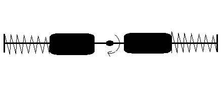

Я к тому что эти системы очень похожи, только гироскопический эффект выдает реализацию рекуперативной системы на моховике.
Думаю что можно сделать и без этого эффекта: 2 маховика на одной оси, их массы в одной плоскости, вращение противоположное.
