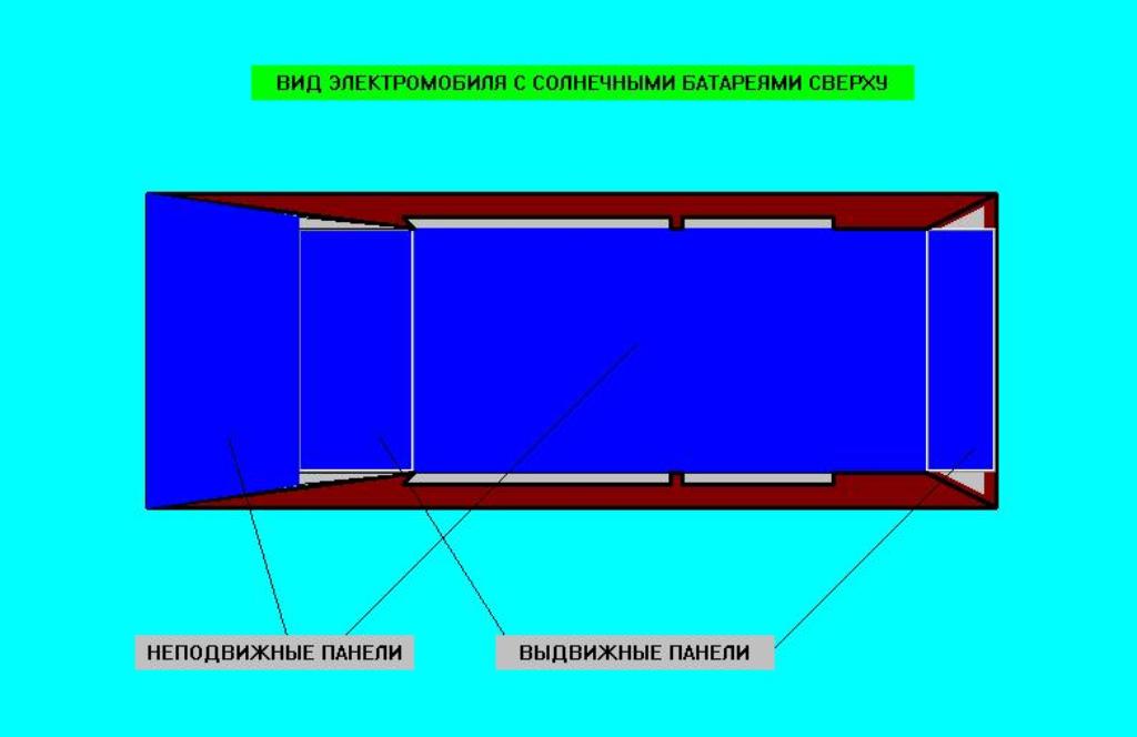

Хороший пример,хорошая концепция электромобиля,помещу и здесь примерную конструкцию электромобиля с солнечной батареей
download/file.php?id=6574&mode=view
По опыту скажу,солнечная зарядка у меня за день в среднем дает энергии,достаточной для 5-километрового пробега.Это с батареи 200 вт.Если электромобиль экономичен и мощность солнечных панелей довести до 400-500 вт,дневной пробег от энергии СБ можно довести до 30 км в день.Для города и дачи уже тяговую батарею достаточно делать до 50- 100 км пробега.Это экономия и по деньгам,и вес меньше,что снизит расход энергии.

Владимир, у Вас стоит СП на багажнике? Сколько она весит? Монокристаллическая? На сколько Вт? Спасибо.

Идея с выдвижными или складными СП, хороша, больше теоретически.
....На практике, бескаркасные - лёгкие, могут быть оторваны или повреждены даже ветром, а каркасные - Более тяжёлые, - дорожной вибрацией и ухабными перегрузками. ............... Китайский студент , в этом уже убедилсяя. : http://www.mobipower.ru/editor/uploads/ ... -09-03.jpg
...Тут желательно, чтобы дополнительная энергия от СП, не превысила дополнительных затрат на ИХ-СП перевозку. И массы и обтекаемости.

Да,на крыше,на багажнике,200 вт (см.аватар).Думаю,что вес с багажником 20-25 кг.
Мне её хватает ездить ежедневно на рыбалку,это 3-5 км,частенько по плохой дороге,заряд не убывает,в сеть заряжаться практически уже не включаюсь.
Ещё можно добавить две по 100 вт на заднюю крышку багажника и на капот,тогда можно вообще про сеть 220 вольт забыть.
Беспокойства,что сломаются нет,они в аллюминевом каркасе,довольно жёсткие.
Даже без выдвижных батарей,400 вт реально.
Выдвижные чем хороши,они закроют окна и салон не будет во время стоянки нагреваться.
