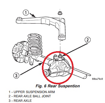

Прошу "розбити" цю настирливу ідею, або підтвердити її право на життя.
Якщо вирізати мост/дифференціали, а замість них встановити, закріпити й захистити в корпісі по два BLDCа замість моста/дифференціала, тобто аби кожний BLDC працював би на свою конкретну піввісь?
v1.jpg [ 36.44 КБ | Переглядів: 10618 ]

...и на шо?! Во-первых - это с каким крутящим моментом должны быть моторы? Во-вторых надо будет изобретать "электронный" дифференциал! Вес моста будет избыточным - более-менее комфортная езда только по гладенькой поверхности.
Подобное решение озвучивал (и показывал) Дмитрий (Diaz) из Никополя - по-моему турки ему заказывали двигатели и контроллер, но вразумительного ответа о результатах и характеристиках я не видел! Подозреваю,что нихрена успешного там не получилось...
Лучше отдайте эти джиповские мосты мне :P :P ...
хіба таких зараз не має?
Не зрозумів, по ідеї кожний двигун крутить свою піввісь. Навіщо дифференціал/мост, щи в слові "дифференціал" ми закладаємо різні поняття?
Вага так, згоден. Але ці мости від JEEP, вони "незалежні".
Було б цікаво побачити.
Беріть - http://jeep.org.ua/viewtopic.php?t=13557 ("Мопед не мій")

(1)Зберегти режим "4х4", замінивши механічне на електронно-програмне керування.
(2) Зменшити вагу донора, відмовившись від двигуна, АКПП, роздатки, валів, хрестовин й мостів/дифференціалів. Лише чотири "комплекти": BLDC-піввісь-колесо.
Ось така кінцева мета ідеї.
...не обижайтесь,но видимо Вы не знаете зачем в автомобилях присутствуют дифференциалы,
почитайте/изучите вопрос,ничего постыдного в незнании чего-либо нет...
paskalex писав(ла):
...да знаю я от чего мосты (WJ),у самого есть,поэтому и шутку "про отдайте мне" запустил :D ,
а то ,что они как раз "залежні" ,т.е. зависимые - ни о чём не говорит - "неподрессоренные массы" - тоже почитайте что это означает и на что влияет.
Ещё раз прошу - не обижайтесь,но Вы многого не знаете в этих вопросах,а объяснять здесь
будет дольше,чем поищете в сети.

paskalex писав(ла):
Та все ОК!
Так, Ви дійсно праві, згідно моєї ідеї потрібний "електронний дифференціал.
Доречі, в який раз переконуюсь, що американська "наглядна" школа, їхні комікси більш дієвий механізм в навчанні, аніж пожовклий плакат, шо висить на гвіздку на дошці на уроці фізики. У них значно цікавіше й зрозуміліше.
paskalex писав(ла):
они как раз "залежні" ,т.е. зависимые.
У самого був WJ, тому якось сам себе запевнював, що це так.
Але, щойно погугливши, визнаю - був не правий. :ups:
Дякую що поправили.
