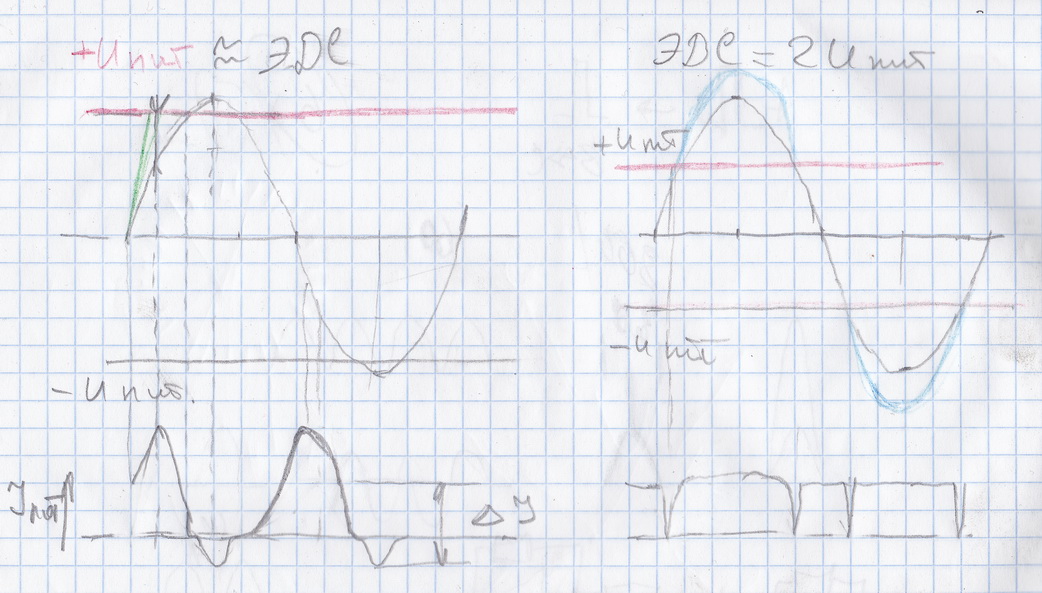

Продолжу немного раз начал.
Наверно в первом посте я поторопился перейдя сразу к приусу наверно нужно рассмотреть вариант который реализован на асинхронном двигателе без поднятия напряжения.
Я рисуночек нарисовал слева вариант без подъёма напряжения Uпит=ЭДС, как можно видеть ток не совсем постоянный имеет большие скачки и даже отрицательные значения, это компенсируется другими обмотками но факт наличия таких колебаний наводит на мысль что источник звуковых эффектов скрывается именно в этом не постоянстве, тоже происходит во время ШИМа накопленная энергия в катушке выбрасывается как в обратно ходовом преобразователе, что очень хорошо слышно на работающем двигателе. Такие скачки тока не лучшим образом сказываются на общий КПД, получается что ротор то разгоняется то тормозится а на это тратится энергия.
Теперь если рассмотреть второй вариант справа и представить что вольтодобавка срабатывает когда напряжение ЭДС начинает превышать питающее то можно увидеть совсем другую картину, начать нужно с предположения если мы можем менять питающее напряжения то можно увеличить количество витков в обмотках тем самым при сохранении момента ток уменьшиться пропорционально виткам, если мы приняли подьём напряжения в 2 раза то ток упадёт в тоже в 2 раза. Теперь если посмотреть на график тока(нижняя часть рисунка) то можно увидеть что во первых он уменьшится в зоне где питающее напряжение находится в зоне ЭДС и если при переходе будет небольшая пауза (её можно компенсировать но это не столь важно) дальше подпитка будет происходить от преобразователя здесь всё будет зависит параметров этого преобразователя может быть больше или меньше но самое главное оно не будет иметь отрицательно значения.
То что я написал относится к одной фазе , при работе 3 фаз идёт перекрытие точек подпитки и генератор скорее всего будет работать постоянно плюс этому будут взаимодействовать другие обмотки(этот вариант я не рассматривал) но самое главное это отсутствие точек в которых ток имеет отрицательное значение.
Не думаю что водяное и масляное охлаждение так прячет звук на приусе.
Есть ещё насколько вариантов улучшения привода, один из них механический так сказать.

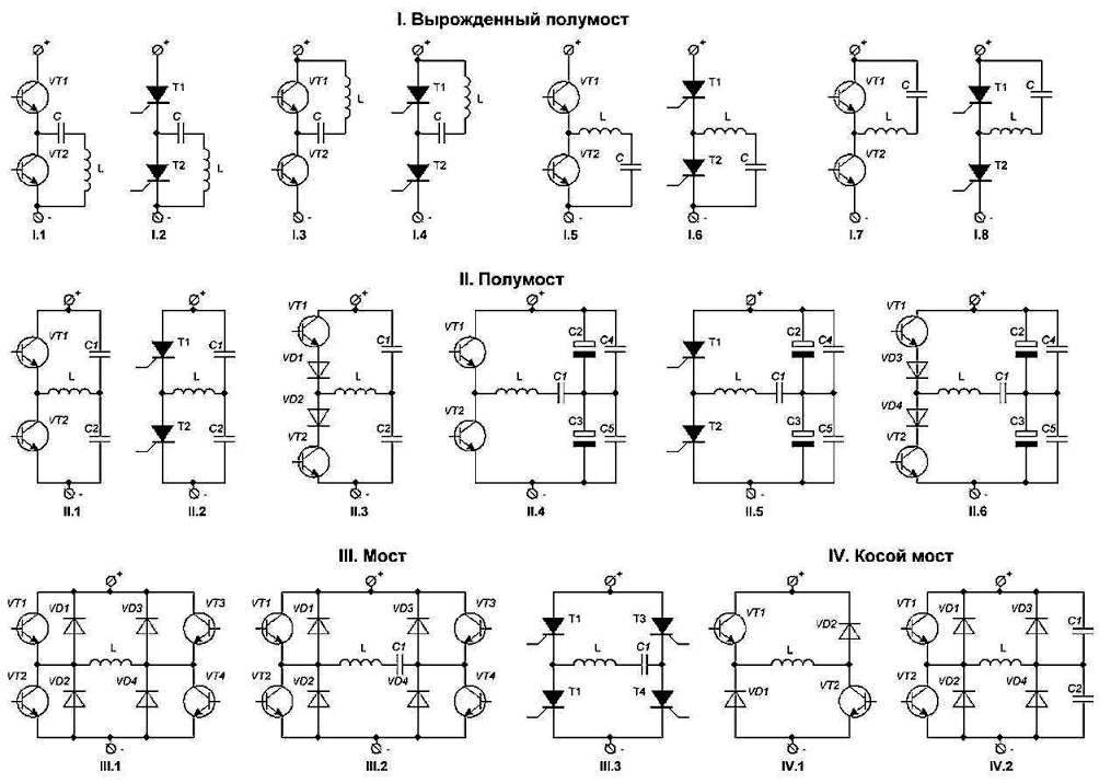

Мотор это устройство превращения электрической энергии в механическую.
Любая импульсная рекуперация ведет к снижению мощности, и данный прием можно применять как крейсерский режим, но мощносной режим для транспортного средства вещь обязательная. Универсальности здесь не получите.
Не буду тут разглагольствовать, так как к сожалению все равно это не приведет к пониманию., а доказывать кому либо то, что уже знаю не вижу смысла. Как говорится "Кому нужно тот разберется".
Для справки о разновидностях электромоторов для транспортных средств. На мой взгляд самым заслуживающим внимания это вариант РЕАКТИВНЫЙ ВЕНТИЛЬНЫЙ МОТОР
http://www.kaskod.ru/produkt/motorsrm/srm_article01/
Еще рекомендую ознакомиться http://uran.donetsk.ua/~masters/2008/el ... srdrus.htm
Самый не распространенный мотор.
Для ознакомления есть такой патент http://www.findpatent.ru/patent/223/2237341.html
К слову кроме полупроводниковых ключей также применяют и коллекторно-щеточный узел.
Что это означает, думайте, какую мощность может развить данный мотор, так как у него нет такой болезни как перемагничивание
ПС
Для Вадимчика к сведению все возможные варианты полупроводниковых систем включения.
