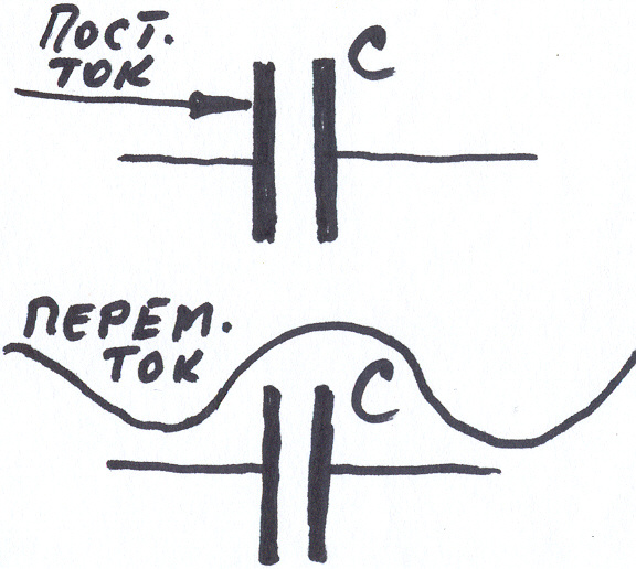

Да никому они не должны. Постоянный ток не умеет обходить обкладки конденсатора в отличие от переменного.
f99807905998c02c89b20077ec8bd785_i-22.jpg [ 101.27 КБ | Переглядів: 12192 ]
