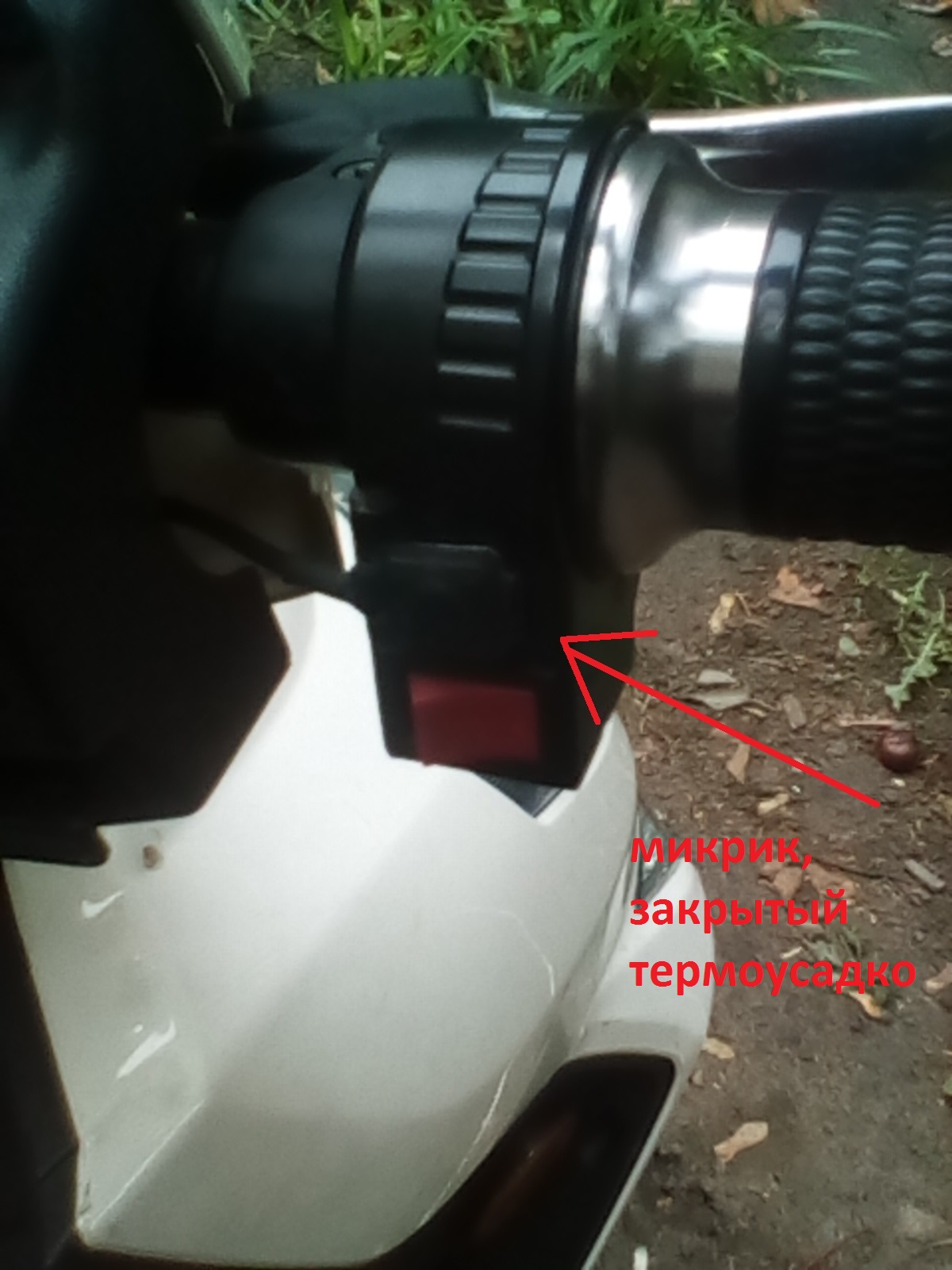

кто не пробовал советую вот так сделать, отдельная кнопка, выведена от контактов контроллера для отключения мотора, но на самом деле там не просто отключение, а не хилое торможение и даже рекуперация, причём на более мощном контроллере оно ещё мощнее работает, скорость сбрасывается мгновенно до очень медленной, а дальше я задний тормоз нажимаю если нужно полностью остановиться, но при такой скорости колодки даже не изнашиваются, +5000 км и не менял ни разу ещё.
Единственное что я пока не понял как мне сделать чтобы стоп сигнал включался, в предыдущем контроллере это была одна общая цепь, а в этом не пойму как :?
