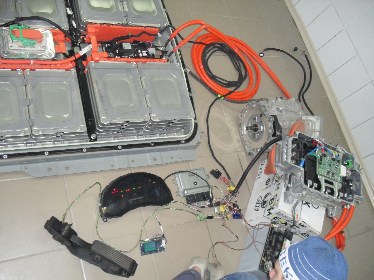

Доброго дня , хорошая платформа (еще бы универсал))) , оптимальней от лифа начинка и батарею в кастом" ящики), Удачи

Я конечно не великий электростроитель, но пару слов тоже закину.
Двигатель от лифа с редуктором и полуосями 600 у.е
Батарея от лифа 3000 у.е.(хорошая б.у)
Контроллер в среднем 1000у.е.
Зарядники, контакторы 500у.е.
Мелочёвка 500у.е.
Webasto 300у.е.
На данном этапе авто должно ездить.
Дальше регистрация и все дела.
Расчитать пробег и батарею сможете пропорционально относительно веса других участников форума.
Так VW Polo 1000кг от Yurij на 16-ти консервах проезжал около 35км.
Мой трабант 615кг на этих же консервах 60км.
Мой трабант поехал за 4.5к у.е.
Дерзайте!
Это бюджет если практически всё сами делать будете.
