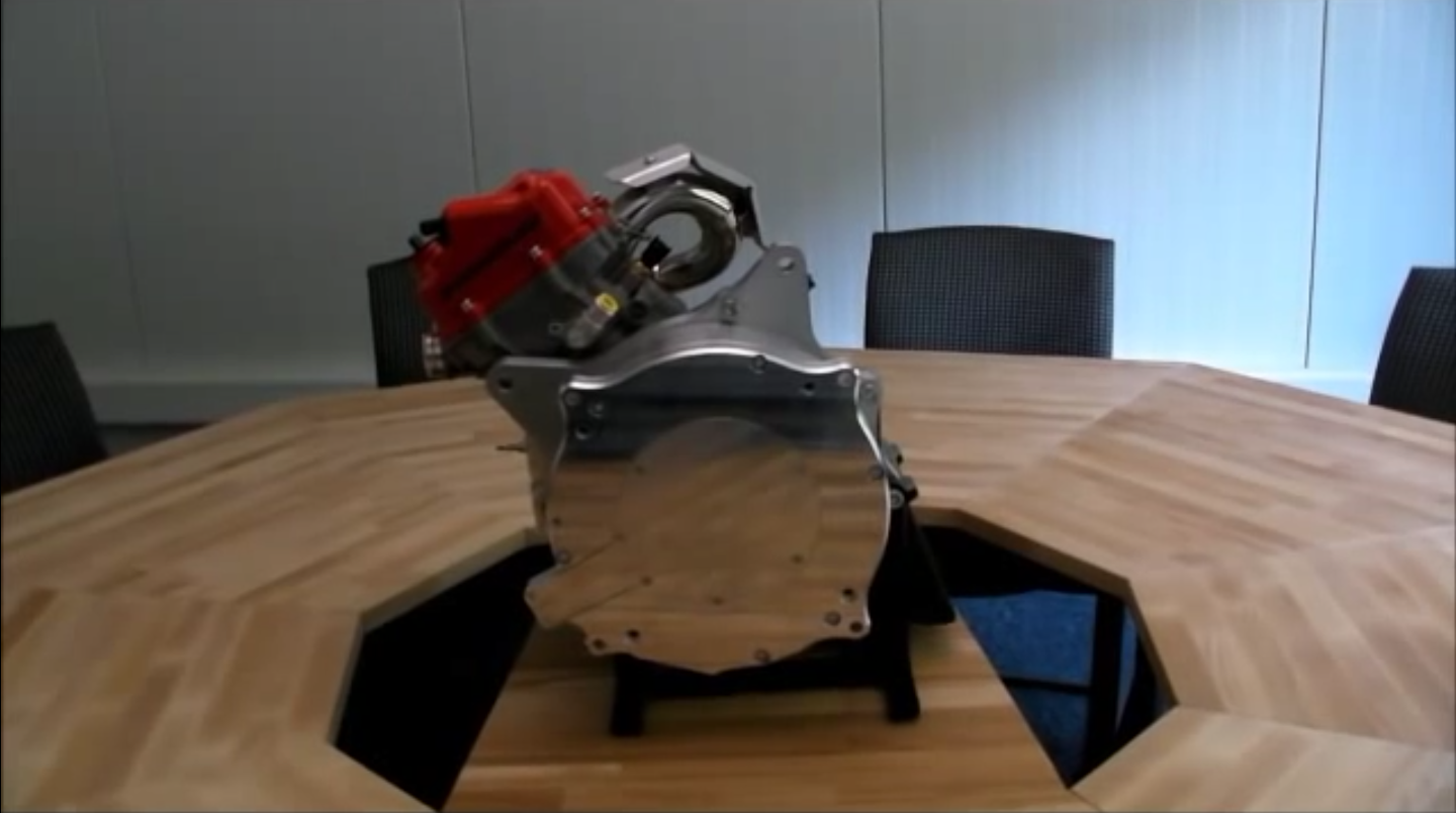

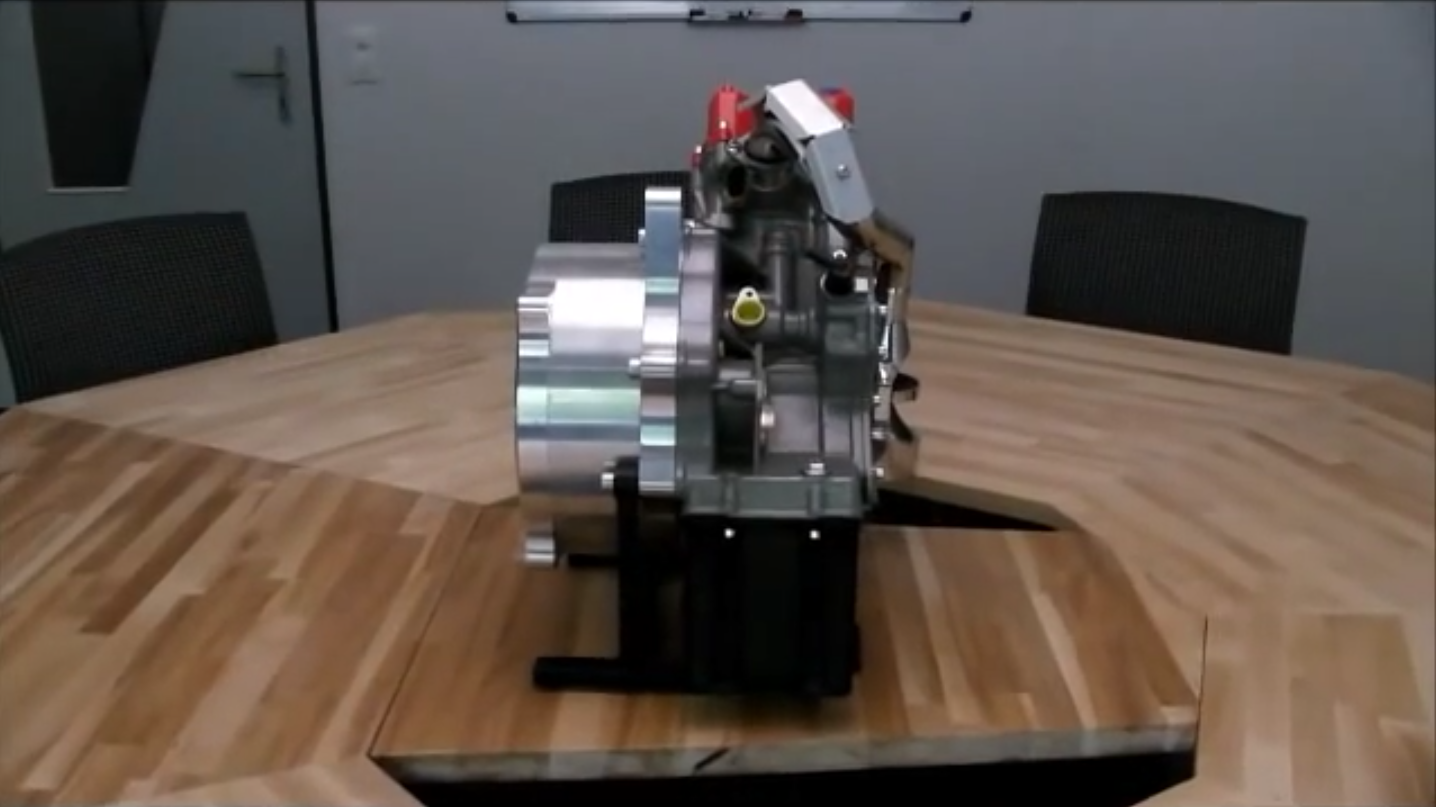

Вот эта пара то что надо, но инфы по ней мало, использовалась в SA Polo REX.
26кВт, способны даже модел X передвигать по автобану со скоростью 100-110км/ч исключительно за счет топлива! Так что увеличить пробег такой системой можно практически где угодно.

П.С: поло имела ВВБ на 12кВтч для 100км, бак на 27л и пробег с полным баком и батареей 900км. Получается 800км на 27л или же 3,38л бензина/100км для машинки весом в 1250кг.
