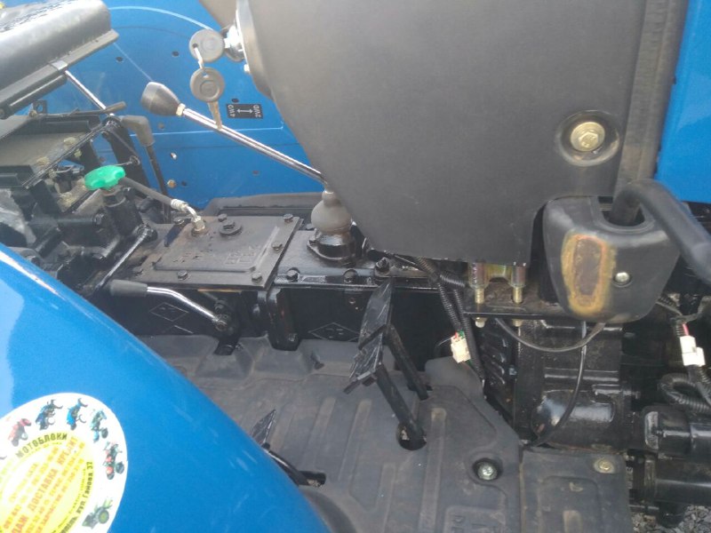

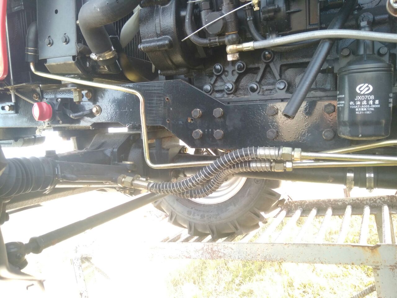

Дослідивши трактори на ринку, виявлено що вони не мають як такої рами, а все тримається на моторі, підрамнику і коробці - вони утворюють цільну конструкцію. Тому просто замінити мотор не вийде. Прийдеться розробляти раму, привода, розміщення АКБ.

1) один центральний мотор і грубо вся механіка від стандартного трактора - КПП, роздатка диференціали - даний варіант не подобається інвестору
