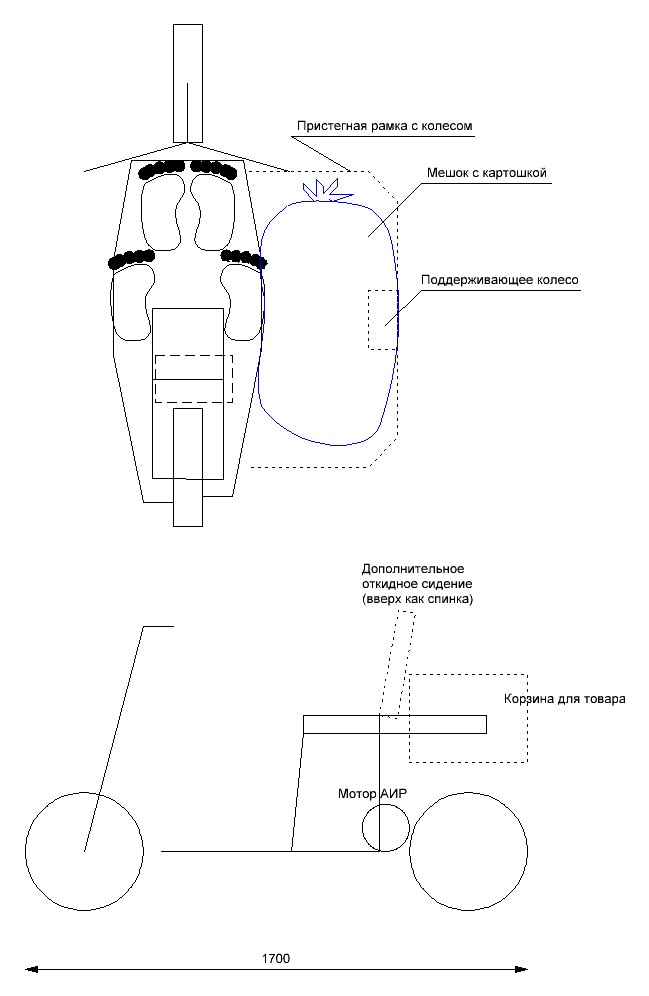

На рассмотрение самодельщиков представляется универсальный трицикл "Кент".
Применение:
1. Как курьерский - двухколесный с корзиной для товара сзади (сидение для второго человека в этом варианте поднимается и служит спинкой для водителя).
2. Для пенсионеров - дополнительно для удержания равновесия по бокам будут "пристегиваться" пару (по одному с каждой стороны) дополнительных колесиков.
3. Для деревни - огородников. Дополнительно можно будет "пристегнуть" рамку с поддерживающим колесиком (для перевозки инвентаря, урожая).
Мотор - АИР на 60 Вольт. (от 1 до 3 кВт.. кому какой нужен).
Батарейка - 1 кВт./ч.
Контроллер - последняя схема из опубликованой в теме "Бюджетный трехфазный инвертор".
Передача зубчатая ременная.
Скорость до 30 км./ч.
Колеса диаметром 400 мм., ширина 100 мм.
При некоторой доработке трицикл можно приспособить как электроплуг для даче (с запиткой по проводу) с помощью смены заднего колеса и увеличении редукции.

Как потомственный землепашец предлагаю от идеи с плугом отказаться. Для того чтобы хоть как то тянуть, хоть какой то плуг, не пробуксовывая, вес тягача должен быть за 300кг. Вот снабдить лебедкой, это хорошая идея! Кстати для лебедки при скорости 25м за минуту как раз достаточно 1квт мощности.

Согласен, насчет землепашества надо читать, но хотелось бы универсальный сделать аппарат чтобы под любые нужды подходил.
Т. е. сначала человек покупал как средство передвижения, потом по мере необходимости докупал "обвеску". :) Конструкция исходит из минимальной цены на комплектующие.

Переорентируй аппарат с землепашества на культивацию фрезами тогда 300 кг не нужно.

Все ни к черту!!!! :evil:
Схема размещения колес будет изменена (маленькие колесики не прокатят - дороги у нас "не очень"), айн момент - надо перерисовать.
Название тоже поменяется на нашенский язык.
Про фрезу интересно. Лебедкой тягать - надо трос да то да се.
Чтобы провод с 220 вольт не тягать по огороду, возле розетки 220 вольт (на веранде или в хате) будет стоять то же зарядное устройство от этого трицикла мощностью в 1,5 кВт. и оно будет через шнур запитывать трицикл на огороде (одновременно в "перекуре" подзаряжая аккумыч).

Да, похожее, но "двери" из лавсана и открываются застежкой "молнией".
Боковое крепление рамки с колесом ни к черту.
Приходится опять перерисовывать.
Трицикл в идеале трехколесный, а эта "рамка" (с одним колесом) - цепляется сзади как прицеп - в двух точках (если надо привезти мешок).

Трициклу трудно двигаться по грунтовке укатанной автомобилями. Для дачи надо две колеи. Боковое диаметром побольше.

Все упирается в простоту (дешевизну).
По ширине трицикла ориентируюсь на где то 70-80 см, изначально было меньше (лишь для просто поддерживания равновесия у пенсионеров), но при прицепке дополнительного "возика" с пару мешками устойчивость при узком - будет никакая - "возик" может вильнуть и перекинуть всю эту спарку.
Тут палка о двух концах. "Возик" то будет с одним колесом.
По езде по проселочной колее выход один - среднее колесо в колею, боковые - по центральному межколейному "просвету" и внешней стороне колеи.
Трицикл будет переименован в "КумЕ" (кремезный-универсальный-мото-електро) :XD: :DX: .
Да простит меня кума.

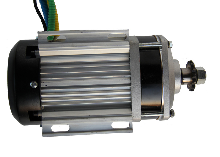

Прикольная задумка, а почему АИР?
D60-1200BLDC-P----700x500.jpg [ 120.16 КБ | Переглядів: 12641 ]
Как на меня такие движку лучше, есть редутор планетарный сразу, по мощности есть и 500ватки они дешевле :pfeif:
Втречал когда то за 2,5к комплект
http://www.e-bike.com.ua/index.php?route=product/product&product_id=2135

По ссылке набор 500Вт. - около 5000 грн. Передавать усилие на одно колесо?
Гарантия - 1 год.
Резюме - слабовато, а по деньгам - многовато, да и в надежность ширпотреба я не верю, АИРы же - это как никак общепромышленные моторы.
Ориентируюсь на мощность от 1Квт. Для деревни - 3Квт.
Два движка - по одному на каждое колесо, иначе в деревне по грязи на одном (если на одно лишь колесо) - будет елозить.
Гарантию надо хотя бы на пару тройку лет.

По проселку с мешками, два-три года гарантии это надо колеса тракторные и раму из сотого швеллера.
