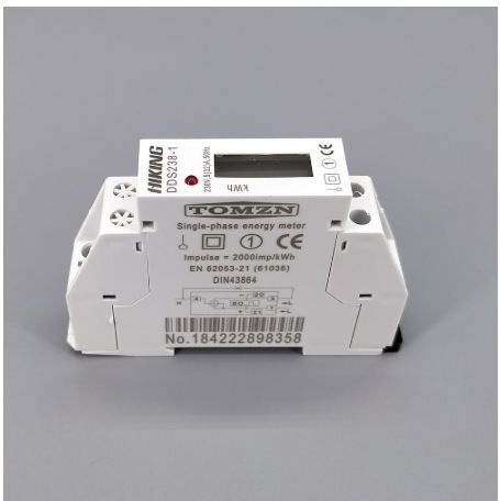

С большой долей вероятности "вломят" :maul: за такую самодеятельность, а обычные розетки 1.5квт держат все. Вряд ли его батарейка может столько брать на заряд.
ЗЫ
А если Уж так ТСа мучает совесть можно прицепить 1диновый счетчик електро энергии и платить за использованую енергию владельцам "Розетки" с которой заряжаешься
Вот такой например
counter.jpg [ 16.17 КБ | Переглядів: 16467 ]
