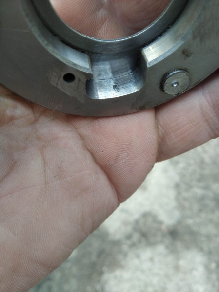

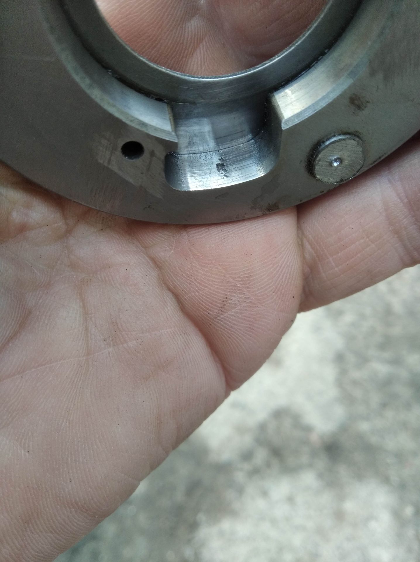

Розібрати муфту і візуально оглянути. Зазвичай виработка поверхні, зламані деформовані пружини.
Я знімав виработку і збирав назад. Але так як зняв зайве то муфта заклинює.
