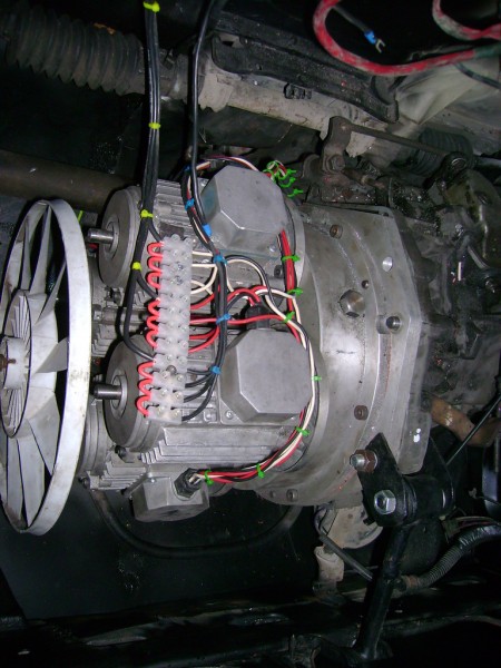

Оригинально... :lachtot:
Блгарский СЕ электроавто-04.jpg [ 284.73 КБ | Переглядів: 7846 ]
Блгарский СЕ электроавто-01.jpg [ 319.74 КБ | Переглядів: 7846 ]

4 электродвигателя? Интересно, они работают просто параллельно....
 Заголовок повідомлення: Re: электромобиль Чобанова
#6727Повідомлення 13 січ 2015, 00:08
Дякував (ла) 22 Подякували 43
Может 4 двигателя по какой-то особой схеме подключены, электрически и положением роторов, с каким-то смещением!?
#6755Повідомлення 13 січ 2015, 18:47
Двигатели скорее всего подключены между собой через дифференциалы(на форуме это когда-то обсуждалось), комбинируя режимы работы разных двигателей, можно добиться на выходе в зависимости от скорости нужных значений оборотов и мощности.

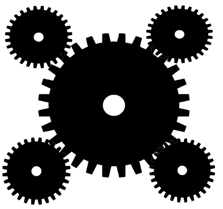

Хочу електротранспорт: хочу ... по деньгам Дуе Ланос .. жизнь подправит
Очень широкое кольцо подключения наводит на мысли на использование планарного редуктора ( рисунок схематически, зубья невыдержаны. Моторы подключаются к маленьким шестерням, на каждый мотор 1/4 от общей нагрузки) Толщина планарника как раз где-то такая как на фото. К двигателям подведены два провода: красный и белый ( нижнее фото ) и они сведены в один винтовой клемник, что говорит о паралельном их включении.
КПД планарного редуктора до 95%, если мужик выкинул "лишнее" в коробке и прицепил планарник то он крут, т.к. выиграл дочертиков по КПД
planarnik.png [ 33.49 КБ | Переглядів: 7782 ]
... через тернии к звёздам

iamdredd писав(ла):
Может и по такой схеме они работают, но тогда можно обойтись одним мотором. Думаю что они подключены к выходному валу через систему дифференциалов, я не очень разбираюсь но думаю что два мотора, можно подключить через дифференциал например так- при старте один мотор в тяговом режиме, второй генератор, с набором скорости второй останавливается и вращается в тяговом режиме в другом направлении и их сумма оборотов теперь складываются.

iamdredd писав(ла):
На планетарку оно не тянет, это несколько двигателей работающее на один вал, не больше.
КПД планетарного редуктора 97-99%, но данному варианту это не относится.
