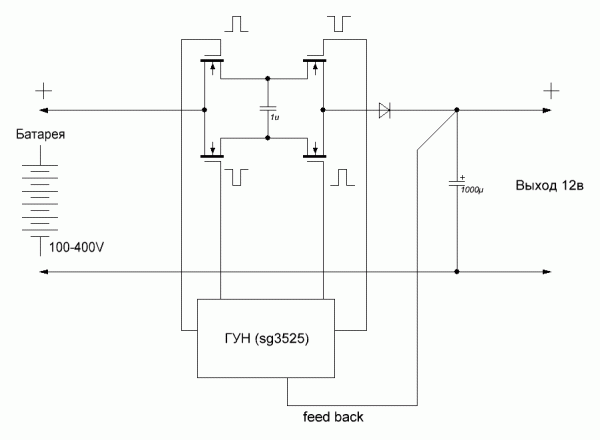

Откуда такие фантазии с КПД 95-98%?))))
КПД только одного обычного трансформатора около 90-95%.
Можно сделать понизитель (ДС/ДС) и на конденсаторах как и тот же электростатический двигатель, работающий на электрополе, но по стоимости и габаритам это будет выше чем на электромагнитном поле с помощью трансформаторов/дросселей.
И это несложно сделать.
Берется конденсатор например пару микрофарад и включается последовательно через диод с основным конденсатором емкостью например на 1000 мкф, и при этом в зависимости от частоты перезаряда этого маленького конденсатора (с помощью транзисторных ключей) - на большом конденсаторе будет необходимое нам напряжение. Импульсные токи возможно будут и повышенные, но учитывая что емкость маленькая транзисторы не погорят.
Топик стартер может попробовать такое реализовать.
Преимущества - схема простейшая, КЗ не боится, обратная связь по току не нужна. Трансформаторы не нужны с их демпферами и остальной лабудой.
Блок схема ниже.

Ток писав(ла):
Я имел дело с изготовлением сварочных инверторов. Замеры по входу и по выходу дают приблизительную картину потерь. Потом замеры падения напряжения на ключах и на диодах - уже точнее + мощность на перезаряд переходов. А насчет трансформатора так это уже я смею Вас спросить: из какого источника у Вас кпд силового транса ( не на единицы вт, конечно) 90 %? В инверторе при 3 кВт транс практически холодный.

Ток писав(ла):
Це так не працює. Щоразу при переключенні "літаючого" конденсатора будуть гігантські втрати, пропорційні різниці напруг конденсатора і джерела або накопичувача. Це те саме, що заряджати конденсатор через резистор від 400В а потім через резистор розряджати на велику ємність. Тільки роль резистора в цьому випадку гратиме опір ключів.
Якщо не вдаватись у складні розрахунки, то по простому - втрати в такому перетворювачі в ідеальному випадку будуть рівно вдвічі більші, ніж живити навантаження через опір резистора, рівний опору ключів. В реалі ККД буде трохи меншим. Чим менша різниця напруг, тим вищий ККД. У випадку помножувача чи дільника напруг стараються робити частоту переключення настільки високу, щоби мінімізувати пульсації, від яких напряму залежатиме ефективність. При тому не впершись в великі динамічні втрати на переключення.

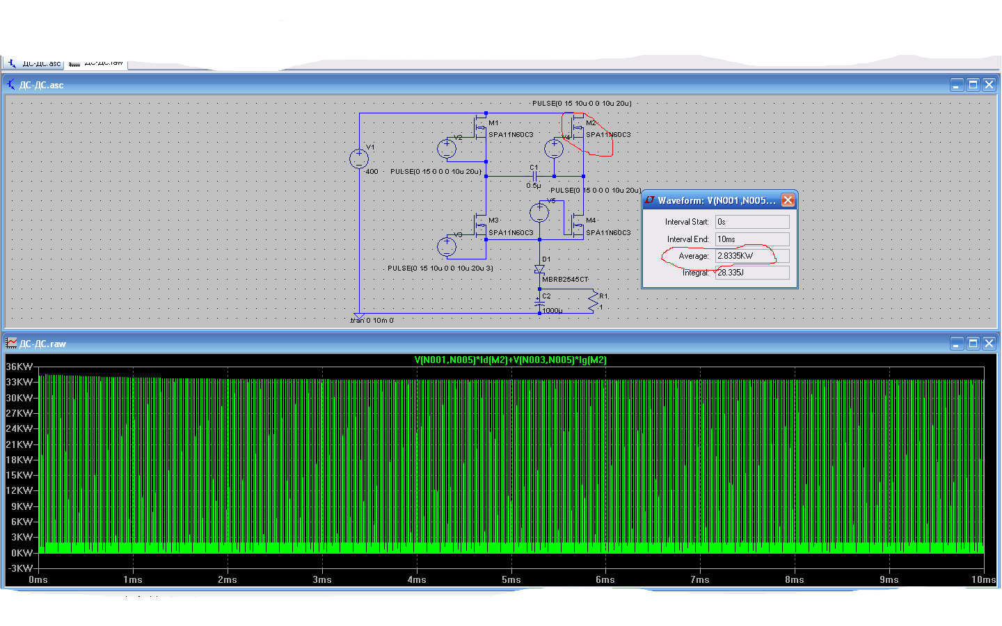

Убрал с этого места цитату с кривым цитированием, где слова одного человека были оформлены в цитату другого... В следующий раз за такое буду сносить весь пост с предупреждением! (ибо подлог). ваш -=TRO=- ничего личного
_____________________
Если симуль не врет то да, при 50 кгц (меандр), и входном 400 вольт средняя мощность на транзисторе около 3 квт, при выходной около 300 ватт.
Хотя может на скорую руку что то не учел при симуляции.
Придется по сигналам управления мертвое время сделать, что то "сквозняком" потягивает, слишком большая мощность рассеивания вышла)).

Дякував (ла) 6 Подякували 0
Мій електротранспорт: Мопед "КАРПАТЫ"-2kWt
Это похоже на правду даже с мертвым временем. Просто из-за большой скважности (около 30) по входу большие имп токи, а значит потери в ключах. да и без дросселя никак при коммутации, а это опять те же потери - активные и реактивные, что и в трансе. Хотя голую идею можно обсуждать до бесконечности.
