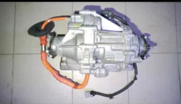

images (4).jpeg [ 7.31 КБ | Переглядів: 12939 ]

Бус задней приводный. Мотор стоит почти в оси задних колес. Представь обычную ПП машину с кпп. Тоже самое только сзади. Кстати интересный факт. Опор для родного двигателя больше. Ибо в полном приводе. Этот же мотор с этой кпп ставился боком...))) и то что было Левым колесом становилось задним мостом что было правым передним.
А мост от лексуса. Тож обычный двигатель с диффом. Подрамник сварить , пара сайлент блоков. Привода сделал и готово.

Это от Lexus UX H?

Dream Tractor писав(ла):
Это от Lexus UX H?
Да это от UX мотор 21 года.

Gnever писав(ла):
Cпасибо. Было подумал - вот он, агрегат мечты, а потом загуглил его параметры - мощность 5kW. :mrgreen:
Gnever писав(ла):
Что то подсказывает что там не 5 кВт. Я жду знакомых и за границы. У них есть у кого взять такой покататься . Можно глянуть будет. Я смотрю в сторону задних мостов от лексуса исключительно и за его цены.Они тупо никому не нужны.
