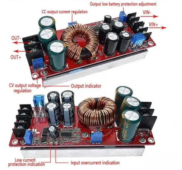

При небольших мощностях панелей можно повысить (понизить) напряжение дисишкой, для примера известной однокиловаттной (до 80В)
изображение_viber_2023-10-31_17-08-48-588.jpg [ 91.14 КБ | Переглядів: 14435 ]

yuri писав(ла):
Тут не все так одностайно. Оптимальне навантаження для СП змінюється від рівня освітлення панелі - а акумулятор має фіксований внутрішній опір.
Наприклад: при великому освітленні панель видає струм 10 ампер при напрузі на неі - 10 вольт. Тобто оптимальний опір ії навантаження 10/10=1 ом. При слабому освітленні для повноі віддачи потужності (струм панелі наприклад рівен 1 ампер при напрузі на неі ті ж 10 вольт) - навантаження вже повинно бути 10 ом. Просто ДСшка - не узгоджує опір, тобто повну потужність не передасть тому що у неі просто жорсткий коефіцієнт трансформаціі (трансформує чи струм чи напругу), а тут треба передати потужність з узгодженням опорів джерела та навантаження.

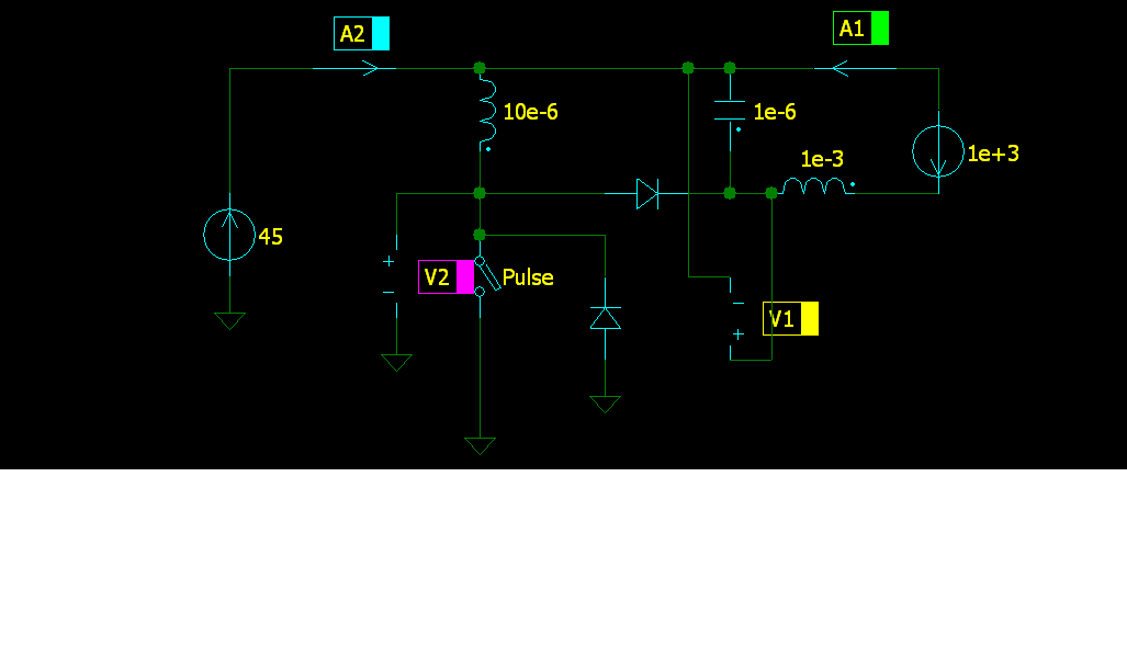

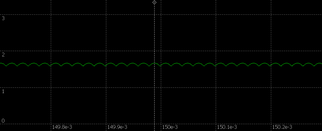

Ось при отакій схемі, за допомогою тільки ширини заповнення 0,1 - 0,8 можна заряджати від джерела 45 вольт акумулятор з напругою від КЗ до 1000 вольт.
Показано струм при напрузі батареї - дорівнює біля 1,6 ампера. Коєфіцієнт заповнення 0,8.
А ось струм через навантаження при КЗ. Рівен 12 амперів. Коєфіцієнт заповнення 0,1.
Зарядка1.png [ 11.43 КБ | Переглядів: 14031 ]
