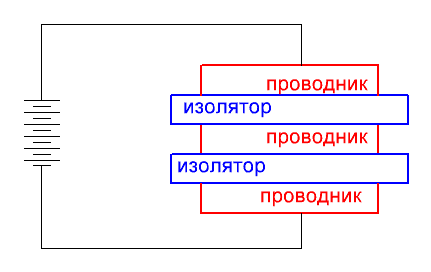

Вопрос:
Откуда берется напряжение/заряд на среднем конденсаторе в момент подключения данной цепи к батарее?

#128425Повідомлення 28 серп 2022, 21:51
Из за вашей немногословности приходится гадать о происходящих непонятках в вашей голове, впредь советую описывать почему вас удивляет происходящее (полный ход своих мыслей), а то телепатом подрабатывать дело неблагодарное, и занимает многа буков.
Я так понимаю, из за того что в учебниках написано "постоянный ток через конденсаторы не течет", вы думаете что до среднего конденсатора напряжению добраться неоткуда....(ибо батарейка источник потоянного тока и напряжения). Однако, момент подключение и есть тот самый переменный ток (импульс, прыжок с нулевого напряжения до 12в), вот этот переменный ток, в виде импульса, и заряжает все конденсаторы в цепи..

Импульс тока возникает только во внешней цепи где есть те же заряженные частицы (электроны...... и т. п.) которые вырабатываются батареей. Между обкладками и в среднем конденсаторе току некуда течь хоть при начальном импульсе, хоть каком. На среднем конденсаторе (на его металлических обкладках есть свободные электроны но количество их - конечно) и значит заряд он тоже принимает конечный, и соответственно напряжение на нем должно быть конечно. А на внешние обкладки внешних конденсаторов мы можем залить сколь угодно электронов - это ограничено лишь батареей.
Но почему то на всех конденсаторах одинаковой емкости напряжения устанавливпются равными. Вот в чем вопрос.

Все просто.
Почнемо з "малого" - з одного конденсатора.Щоби ЗАРЯДити конденсатор, нам потрібно в нього внести якийсь заряд, а він, як відомо з шкільної фізики, в Кулонах вимірюється. За 1 Фарад прийняли таку ємність, в якій при заряді 1 Кулон напруга на його обгортках (виводах) зміниться на 1 Вольт. 1 Кулон це такий заряд, що рівний проходженню струму величиною 1 Ампер протягом однієї секунди. Отже, при проходженні струму 1А за 1 секунду на конденсаторі ємністю 1 Фарад напруга зміниться на 1В. Початкова напруга = 0В (розряджений). Кінцева - 1В. Коли ми неідеальний конденсатор підключаємо не до джерела струму, а до джерела напруги, яке теж не є ідеальним, бо мають паразитні опори та індуктивності, в початковий момент значення струму прямує в безкінечність, але враховуючи закон ома дещо менше :) Але якщо ми підключимо до напруги 1В конденсатор 1Ф, то який би струм початковий не проходив, в результаті він все рівно по експоненті впаде до нуля і заряд буде той самий 1Кл.
Не вдаючись у формули, щоби зарядити конденсатор потрібен СТРУМ. Струм у послідовному колі завжди однаковий. Три послідовні однакові ємності при проходженні однакового струму зарядяться однаково. От вам і 1/3 напруги на будь якому з конденсаторів. Але "зняти" з нього можна лише той заряд, який він отримав. Його ж можна і змінити. Наприклад, два "крайніх" конденсатори розряджені, а внутрішній заряджений на 1В в протилежну сторону. То при заряді такої батареї на крайніх буде по 2/3В позитивного заряду, а внутрішньому 1/3 негативного))

Что то для придания общего обьема или массовки все смешали в кучу - и ток, и заряд, и кулоны.....
Начнем заново.
На обкладках (в обкладках) конденсатора (они проводящие) есть собственный заряд (свободные электроны и тому подобное - это тот же заряд).
Кстати - зарядить можно и тот же ебанит и стекло и т. п. накидав туда как плюсовых заряженных частиц так и электронов....
Теперь соответственно на разноименные обкладки конденсатора мы "дополнительно впихиваем" сколь угодно разноименных внешних заряженных частиц (их вырабатывает батарея) - ток здесь ни при чем, он вторичен, и не течет между обкладками - между ними лишь электрическое поле, которое само по себе энергию не содержит, а лишь влияет на перенос зарядов (заряженных частиц).
С этим вроде понятно.
Теперь к среднему конденсатору
В средний же конденсатор мы не можем напрямую залить электроны (заряды) от батареи напрямую - да и вообще никак - так как нет гальванической связи его обкладок ни с чем, есть только "внутреенее количество" зарядов внутри его обкладок, которое мы не можем изменить.
В этом действе получается аналогичная хрень как и с обьыкновенным трансформатором - где на вторичной обмотке (гальванически не связанной с первичной) - мы выходит всего лишь туда сюда гоняем количество зарядов (они же свободные электроны) содержащиеся в проволоке вторичной обмотки.

tesljar писав(ла):
Так оно и есть, с обкладки одного конденсатора электроны дружно перебегают в обкладку другого, электронов с батареи туда не набегает, вроде просто все.
С другой стороны, мне кажется вы не за ответом сюда пришли, а привлечь внимание пытаясь доказать невозможность происходящего... кажись вы насмотрелись в теме про униполярный мотор как человечек попер против физики и собрал кучу народа, и позавидовав его славе решили то же попробовать почудачить.

Тут, вообще говоря, возможны ДВА ответа. Оба — достаточно очевидные ;) :
  • В компьютерной симуляции — обязательно перед началом моделирования "по временнЫм точкам", система должна рассчитать "начальное состояние". Просто решение системы уравнений для "нулевого", стационарного состояния схемы. В данном случае, чтобы "система уравнений сошлась", решением будет равные напряжения на конденсаторах.
  • В реальном мире — есть такая штука как электрическая индукция. Она же срабатывает, когда вы наэлектризованную еэбонитовую палочку подносите к деревянным опилкам, или клочкам бумаги. Внешнее (для опилок) поле перераспределяет электрические заряды внутри них, в результате чего ближе к палочке оказываются противоположные ей заряды. Так и с конденсаторами: по мере заряда одной из обкладок "внешнего" конденсатора от батареи, на второй его обкладке скапливаются противоположные по знаку заряды. Соответственно, заряды того же знака, какие пришли из батареи, вынуждены из второй обкладки "вытесняться". Куда? — Как раз таки в обкладку "внутреннего" конденсатора! Причём, на вторую обкладку "внутреннего" конденсатора в это же время точно так же "вытесняются" заряды с другого "внешнего" конденсатора.
Никаких чудес... {!_!}

-=TRO=- писав(ла):
Через что? через диэлектрик?)))

GrayCat писав(ла):
Это задается в настройках симулятора - можно и с задержкой питание подавать, а можно смотреть и в установившемся уже рабочем режиме. Хозяин - барин.
GrayCat писав(ла):
Как и куда вытесняться если есть диэлектрик?
Ну да ладно.
вот выдержка из книжки:
......Каждый конденсатор обладает определенной емкостью - то есть способностью вмещать определенный заряд. Емкость зависит от площади и..........
И есть еще одно предложение из этой же книжки:
......Напряжение на пластинах конденсатора будет тем больше, чем больше сообщенный ему заряд......
То есть второе предложение херит первое????
Ну и рисунок двух последовательно "соединенных" конденсаторов - куда из среднего проводника перетекает/вытесняется и откуда берутся там "дополнительные" заряды???

tesljar писав(ла):
Во-о-от! Сделайте более реальную схему, с учётом внутренних импедансов источника ЭДС, конденсаторов, и неидеальных проводников. Встройте после батареи "управляемый ключ", который замкнётся, например, через 1 мс после начала симуляции. Задайте принудительно нулевой заряд на конденсаторах (обычно это пишется там где номинал: "1uF IC=0") . И вот там уже смотрите токи и напряжения в момент после включения ключа.
Электрическое поле проходит через диэлектрик :bravo: . Более того, чем "лучше" диэлектрик — бОльше "эпсилон" — тем лучше проходит! :hurra:
Ну-у-у, если бы в учебниках были настолько явные противоречия, их бы уже бы какой-нибудь ШелдонКупер заметил бы. :irre:
На самом деле, тут прямая аналогия "электрической ёмкости" с "ёмкостью сосуда". В маленький баллончик (==малая ёмкость) вкачаешь чуть-чуть газа, и уже давление высокое. Если же взять большую цистерну, то качать газ в неё придётся до-о-олго-долго, чтобы хоть чуть-чуть поднялось давление.
На самом деле, в указанных выше цитатах из "книжки" (явно это не учебник и не справочник) не хватает следующего дополнения: "Каждый конденсатор обладает определенной емкостью - то есть способностью вмещать определенный заряд при заданном напряжении.". Т.е. чем больше ёмкость, тем бОльший заряд нужно вдуть в конденсатор для достижения заданного напряжения на нём.
"Напряжение на пластинах конденсатора будет тем больше, чем больше сообщенный ему заряд и чем меньше его ёмкость."
Они не "берутся". Они перераспределяются: отрицательные ближе к верхней обкладке средней пластины, [ виртуальные ] положительные — к нижней. Всё в соответствии с полем, созданным крайними электродами.
Эдак мы скоро и до "генератора Маркса" доберёмся... :winken:
