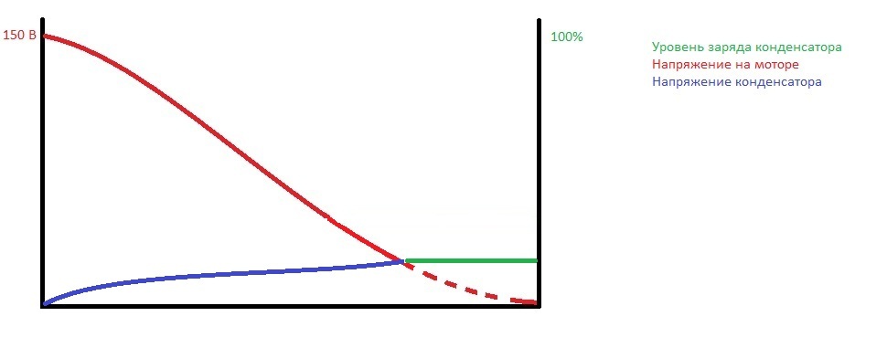

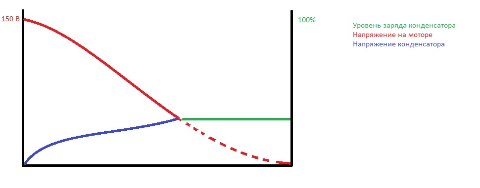

Предполагаемые графики заряда конденсаторов:
На рис 2 емкость конденсатора больше чем на рис 1, при меньшем уровне заряда и напряжении этого конденсатора энергии накоплено в нем больше. Уровни напряжения на моторе и конденсаторе показаны так если при замерах размыкать цепь.

Байкер83 писав(ла):
-=TRO=-, конденсатор работает в диапазоне до сотен вольт, но заряжается в итоге только до десятков. .....
Если заряжается только до десятков, то и диапазон до десятков.
Откуда у вас сотни все еще не понятно.

Дякував (ла) 34 Подякували 92
Трофим верно подметил, в тот момент когда снижающееся напряжение рекуперации сравнится с растущим напряжением на конденсаторе - рекуперация напрочь пропадет, а на подходе к этому моменту будет катастрофически теряться ее эффективность.
