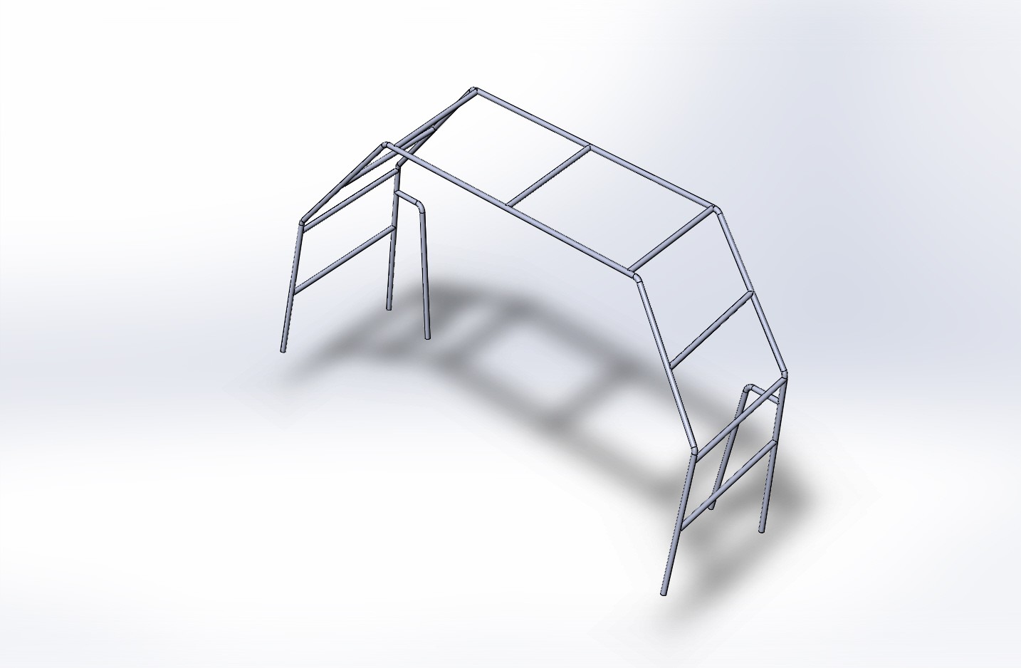

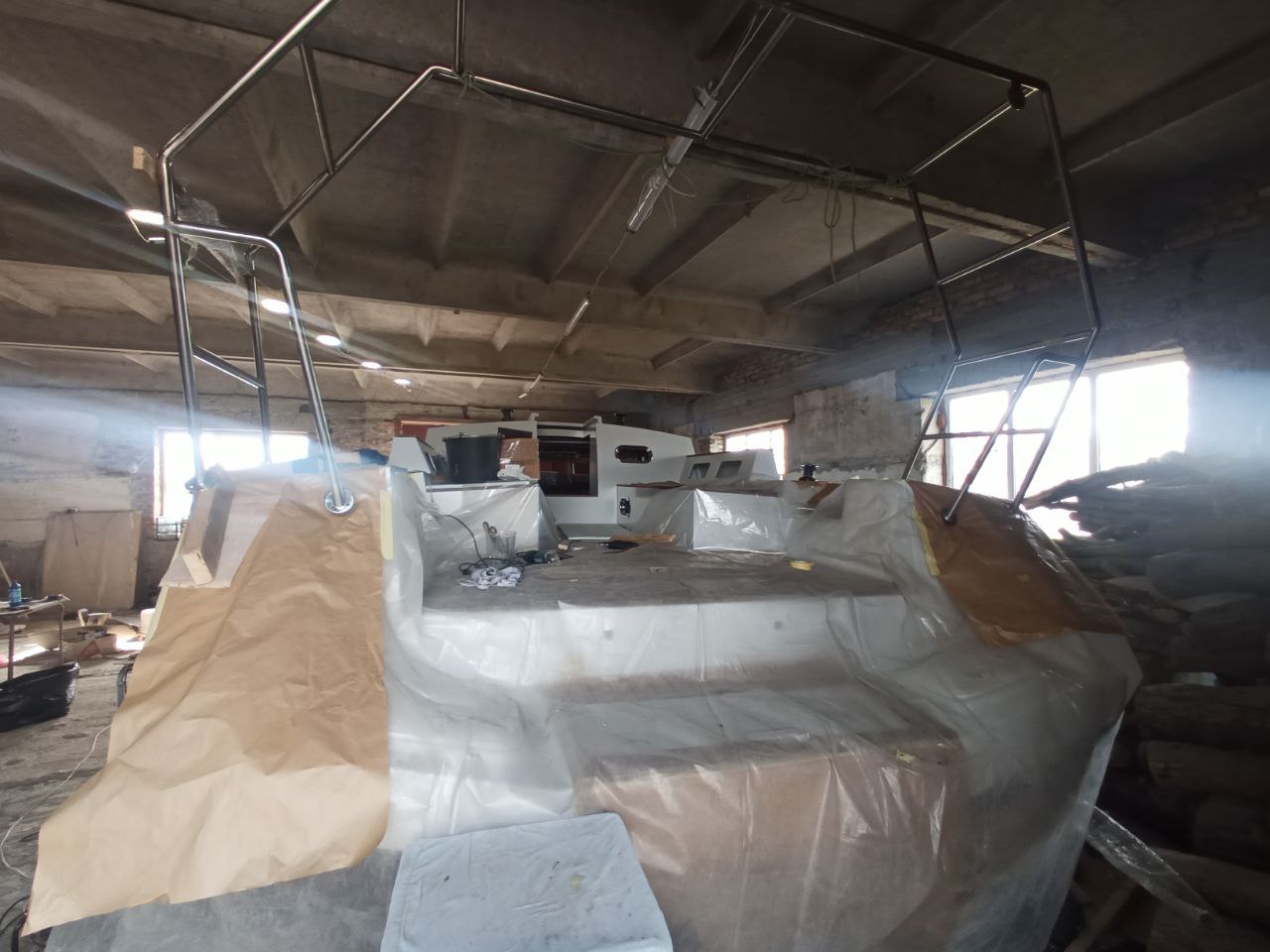

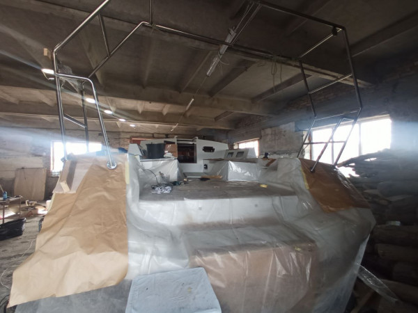

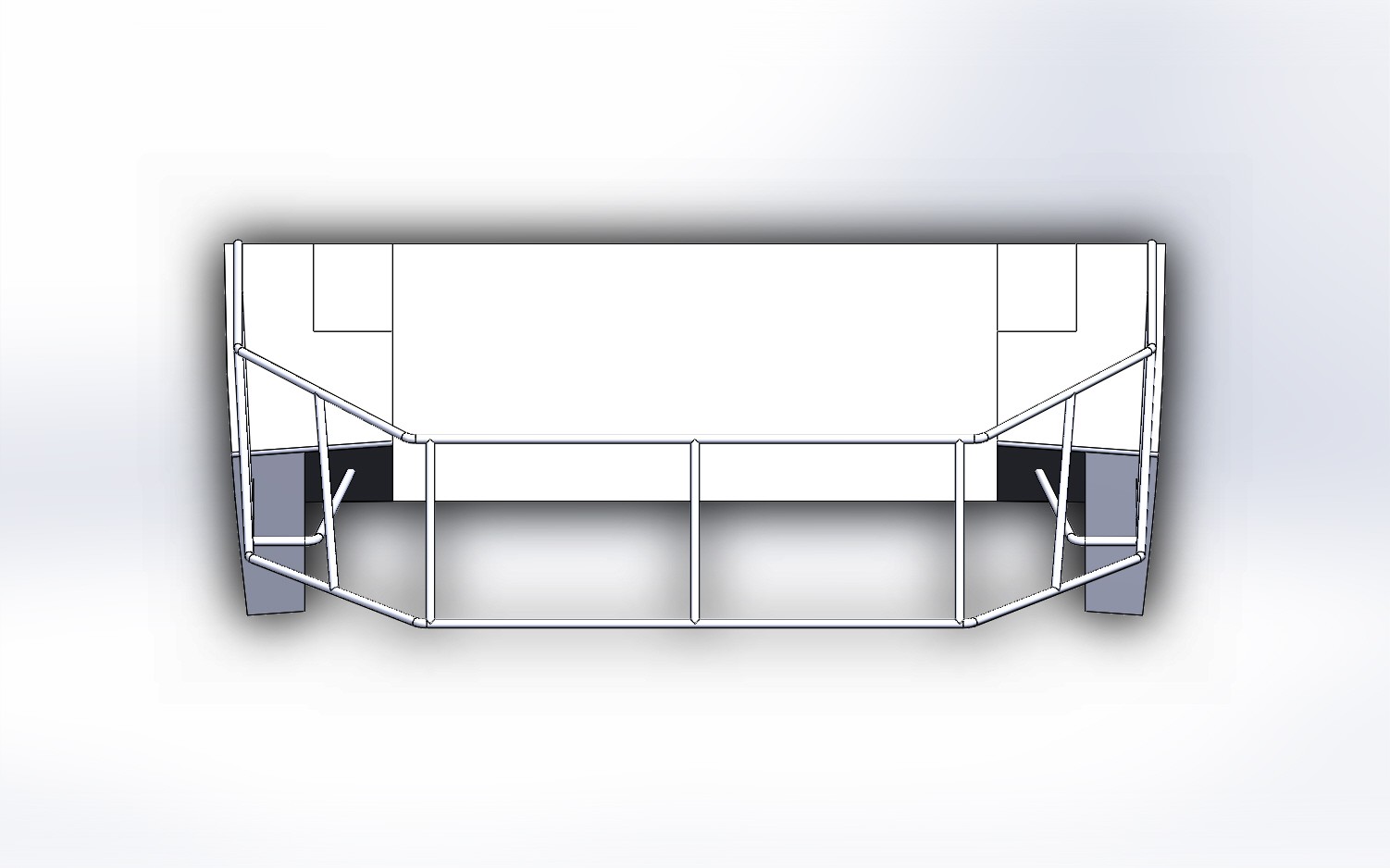

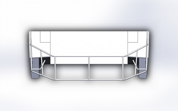

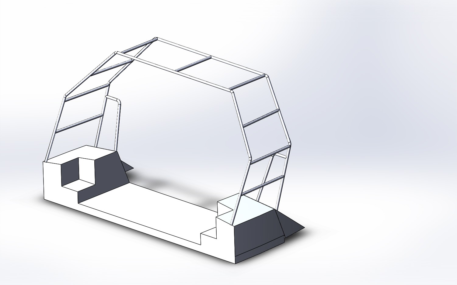

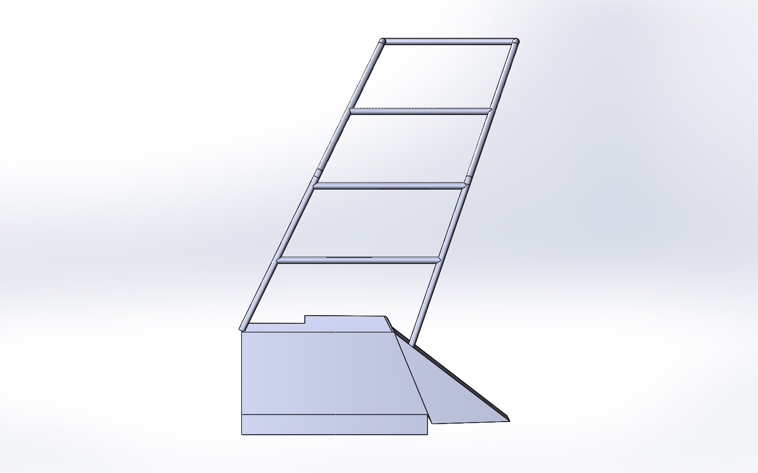

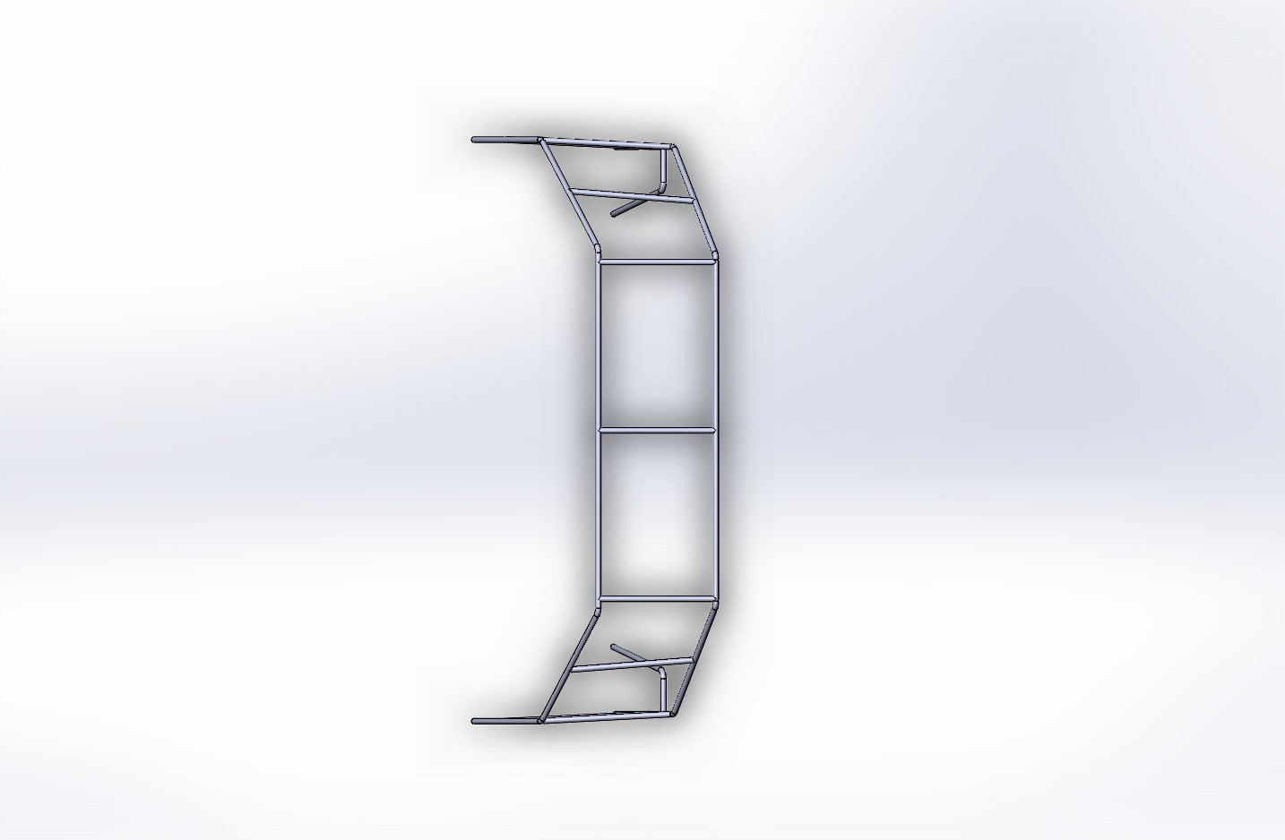

Щодо поектування та виготовлення арки під сонячні панелі на кормі

Виготовлена з нерж. труби 32мм зі стінкою 2мм, aisi 316l

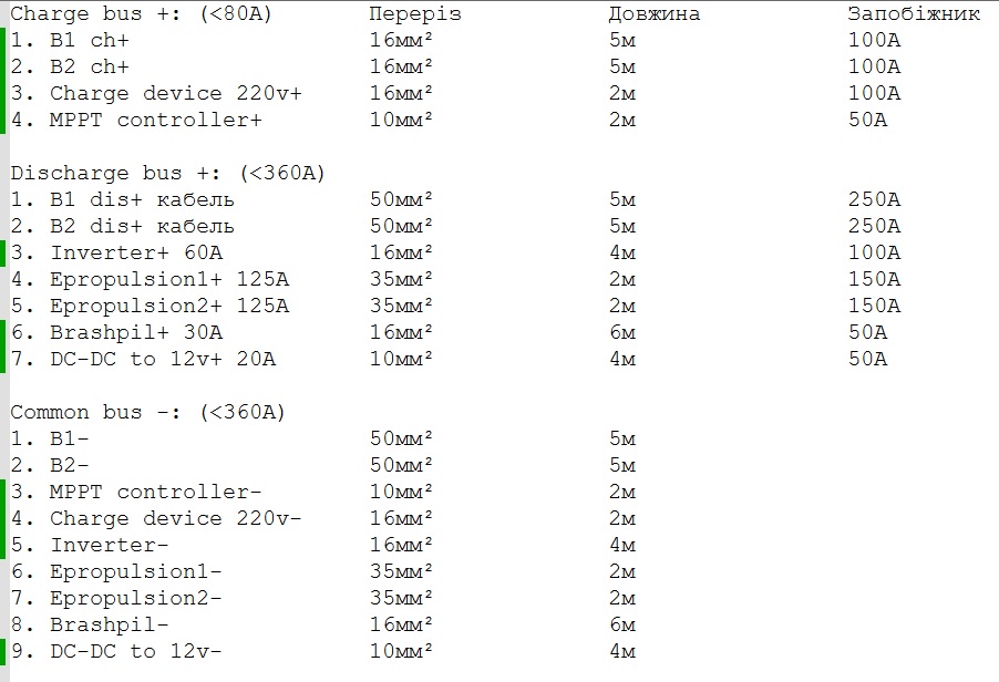

Прийшов час подумати про бортову мережу 48В, дещо запланував, прошу конструктивної критики.
1. Електромоторів буде два ePropulsion POD 6.0, встановлені недалеко від кіля (1,5 метри в корму від задньої кромки кіля), рознесені на 0,5 метри від ДП кожен. Таке рішення через: зручність маневрування в маринах, дублювання для безпеки, зручність огляду гвинтів на воді без необхідності занирювати глибоко під корпус.
2. Інвертор 3 кВт для живлення індукціної плити в камбузі + дрібниці.
3. Батарей планується дві 16s 304 Агод призматики LiFePO4, кожна з релейною БМС QUCC з окремими реле на заряд та розряд. Релейна БМС - бо хочеться надійності та більшої ремонтопридатності. Різні канали на заряд та розряд для продовження зарядки від сонця після відключення навантаження по низькому заряду. Також на розрядному каналі ці БМС мають передзаряд - інвертор та контроллери моторів ePropulsion мають багато конденсаторів. Номінал реле 500А, піково 2000А, мають вбудований ШИМ економайзер, всередині реле інертний газ.
4. Заряд через зарядний пристрій 220В на 60А по виходу та через МППТ контроллер з сонячними панелями 3 * 400W sunpower maxeon 3. Зарядки від регенерації не буде, бо ePropulsion виключили цю функцію якщо використовуєш мотори не з їх власною батареєю, а також архітектура роздільних зарядних та розрядних шин це виключає. Зарядки він інвертора відповідно теж не буде - він тільки на розряд.
5. Батареї з'єднуються через спільні шини: мінусову, плюсову розрядну, плюсову зарядну.
6. Кожна плюсова лінія має мати запобіжник, зробив деяку уніфікацію запобіжників щоб не мати на борту багато номіналів. Поки зупинився на 4 номіналах: 50А, 100А, 150А та 250А
7. Типовий режим роботи моторів (90% часу) 2-3 кВт суммарно на обидва. 12 кВт суммарно буде використовуватись хіба якщо треба знятись з мілини або в боротьбі з коротким шквалом. При роботі моторів на 12 кВт використання інвертора та брашпіля (якірної лебідки) не передбачено, бо в цьому немає сенсу в такі моменти.
1.jpg [ 138.6 КБ | Переглядів: 113 ]

А чем обусловлен выбор бмс именно этого производителя?
(…я и не слыхал про такого…)

Инженер,
Ця БМС подобається бо:
1) балансування 5А
2) Вже мав з нею справу - надійна, складно спалити навіть по глупості (переплутавши балансувальні дроти)
3) Має вбудований передзаряд (як і деякі ішні китайскі, власне).
https://www.aliexpress.com/item/1005003923442712.html (Color: 10-16 Different Port)
Може ви порадите іншу БМС?
Вже порадили трохи збільшити перетин кабелів від батареї до розрядної шини. Бо на 50мм2 на 12кВт розряду втрати будуть 12.5Вт на метр довжини кабеля якщо обидві батареї працюють і 25Вт на метр довжини кабеля якщо працює тільки одна. Будуть відчутно грітись. Мабуть збільшу до 70мм2 перетин (два AWG 2 паралельно)

Якщо термостійкість кабеля дозволяє, то можна використа кабель КГ-35, він гнучкий в резині. Або ПВ-3 35 трохи твердіший. Вони значно дешевші силікону. Якщо силікон не потрібен, то навіщо переплачувати.
#140614Повідомлення 12 бер 2026, 02:54
Дякував (ла) 549 Подякували 465
Leon29
КГ та ПВ немає лудженого кабеля. Це особливість морської експлуатації - треба луджений.
Звичайна мідь вступає в реакцію з киснем та морською сіллю у повітрі (хлоридом натрію), через що утворюється оксид міді та хлорид міді. Цей процес також відбувається всередині пучка жил, через капілярний ефект. На вид мідь стає чорною.
Проблема в тому що це призводить до збільшення опору а також робить жили кабелю крихким з часом. На силових лініях небажано бо з часом може призвести до відмови або пожежі.

Дякував (ла) 1210 Подякували 1198
zloitapok писав(ла):
Та не,я спросил просто в ознакомительных целях. А то на слуху в основном джиконги :D
Тем более,что Вы уже работали с указанным производителем.
(...на заметку себе взял,спасибо...)
