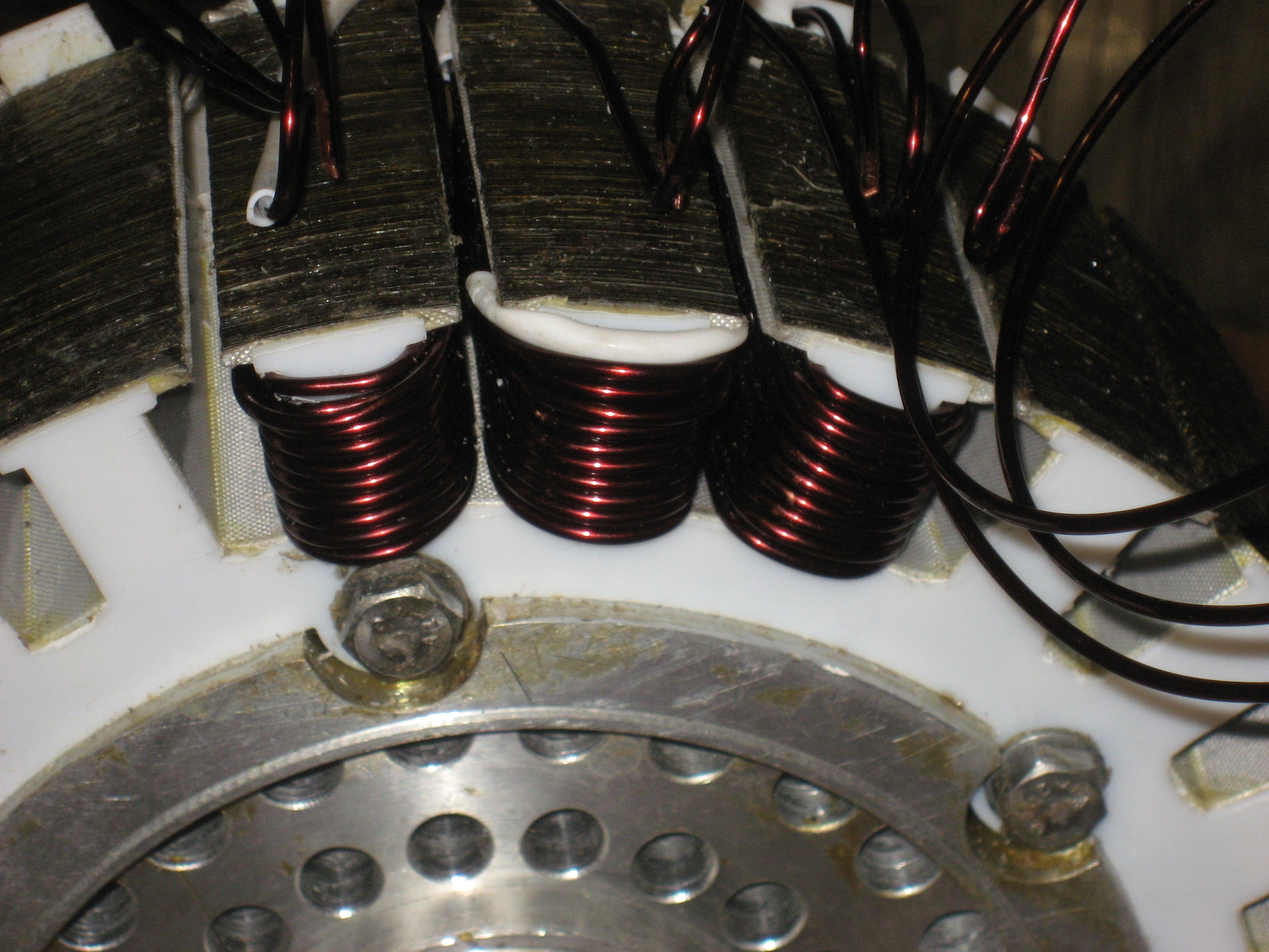

Поклеили статор и начал мотать
Провод 2,12мм

Prokurat писав(ла):
Провод 2,12мм
Можно узнать количество витков и вольтаж мотора?

Дякував (ла) 127 Подякували 101
Хочу електротранспорт: Катер
21 виток
Планирую порядка 140 вольт
