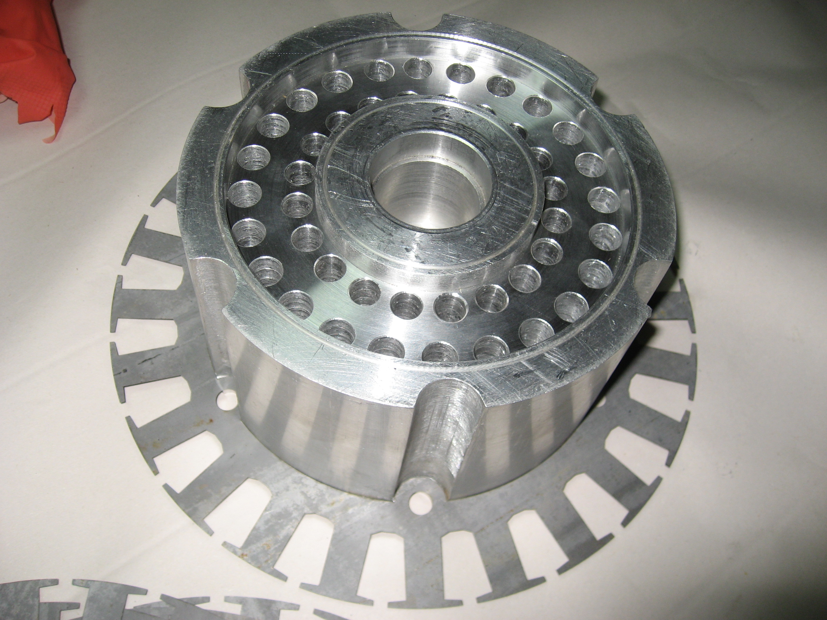

#15549Повідомлення 04 груд 2015, 00:14
Дякував (ла) 127 Подякували 101
Хочу електротранспорт: Катер
Вот такой радиатор мы сделали для своего двигателя аутранера
IMG_1742.jpg [ 1.36 МБ | Переглядів: 11725 ]
Ума нема, строю дома.

Prokurat писав(ла):
Немного неудачное решение, дюраль под магнитопроводом будет греться больше чем даже обмотка, уменьшая КПД. Проставка с текстолита могла бы решить эту проблему.
 Заголовок повідомлення: Re: Катер
#16170Повідомлення 24 груд 2015, 00:01
Почему?
Весь магнитный поток замыкается через магитопровод.
А любая проставка, сразу увеличит значительо сопротивление тепловому потоку.
Проблема больше не охладить алюминий (АМГ6), а отвести тепло от магнитопровода и обмоток

#16172Повідомлення 24 груд 2015, 08:18
Звідки: Украина Сумы
Дякував (ла) 78 Подякували 50
Prokurat писав(ла):
Почему?
В том то и дело что не весь поток пойдёт через магнитопровод, часть его влезет в алюминий.
http://electrotransport.ru/ussr/index.php?topic=26801.288 Во пример китайпрома тоже небольшие расстояния на магнитопроводе и со временем (помимо перегрузки) привело к перегреву.
Помимо отвода тепла будет отводится энергия аккумулятора в виде тепла.

#16176Повідомлення 24 груд 2015, 09:18
Babylon писав(ла):
Как же тогда на Nissan Leaf решают эту проблему? Там статор запресован в охлаждаемую алюминиевую рубашку.
Посмотрел вимательно фото китайского моторчика. Магнитопровод из сегментов. Не удивлюсь, если он еще не набран из пластин. Может греется именно магнитопровод на перемагничивании?
