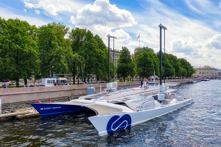

Можно в вашу тему помещу видео с рассказом об электрическом катамаране "Energy observer" на альтернативном топливе. Застали на питерской стоянке, живой репортаж.
observer.jpg [ 207.43 КБ | Переглядів: 15503 ]

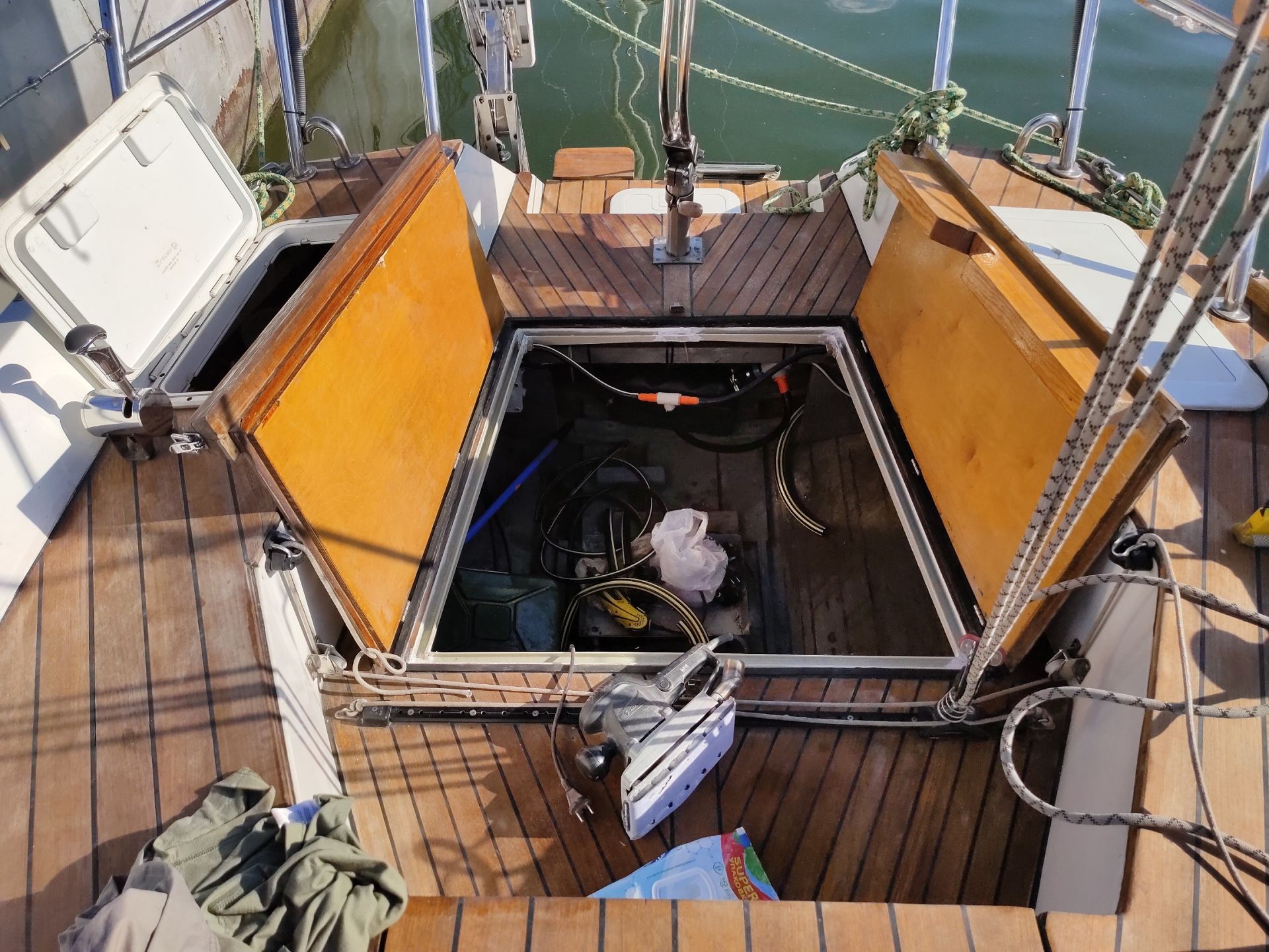

Продолжаем навигацию
i1.jpg [ 654.78 КБ | Переглядів: 15118 ]
Сделал желоба под палубой для отвода воды что просачивается под уплотнительную резинку люка
2021-06-30 17.40.36.jpg [ 443.41 КБ | Переглядів: 15118 ]
У лодки нету тормозов, но быстро сбросить скорость можно таким маневром

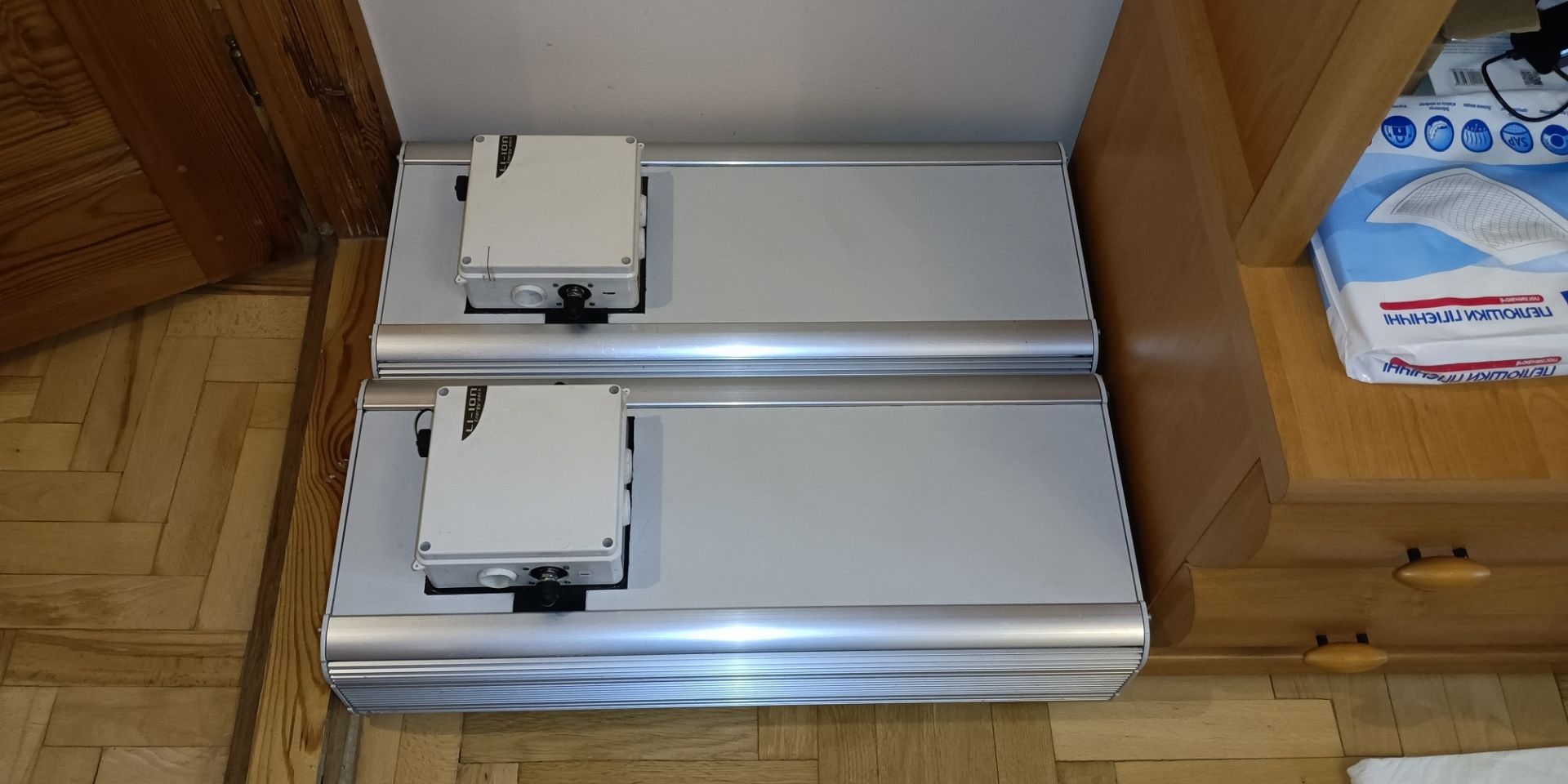

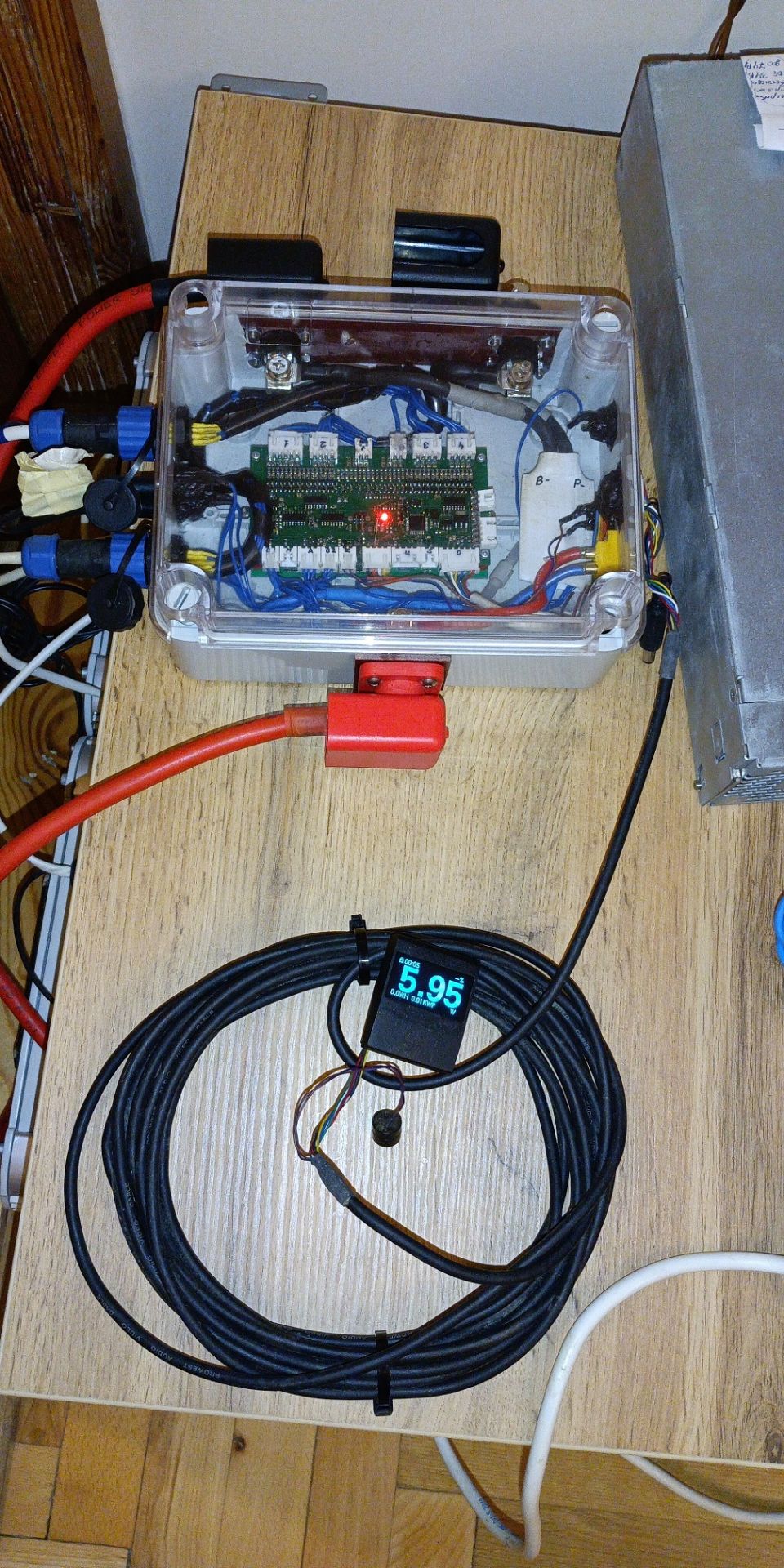

До мене потрапила батарея Шарк на ревізію.
Протестив розряджаючи інвертором. Батарея віддала 13,8 кВт*год до того як в інвертора спрацював захист від розряджання батарейки на 51В. Батарея 16s, всі ячейки були заряджені більше 3.1В в кінці розряду. Початкова ємність 14 кВт*год при умові розряду до 48В. Ця батарея була в активному використанні 2 роки та ще 2 роки простояла в середньому заряді.
Розряджав переважно на 1 кВт потужності, інколи піково 3,5 кВт

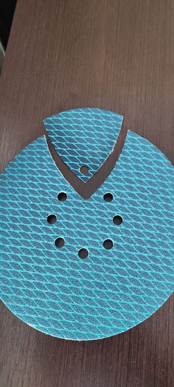

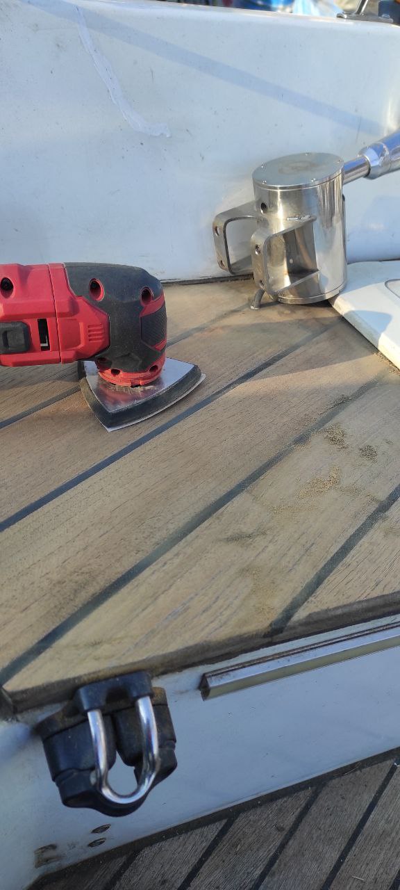

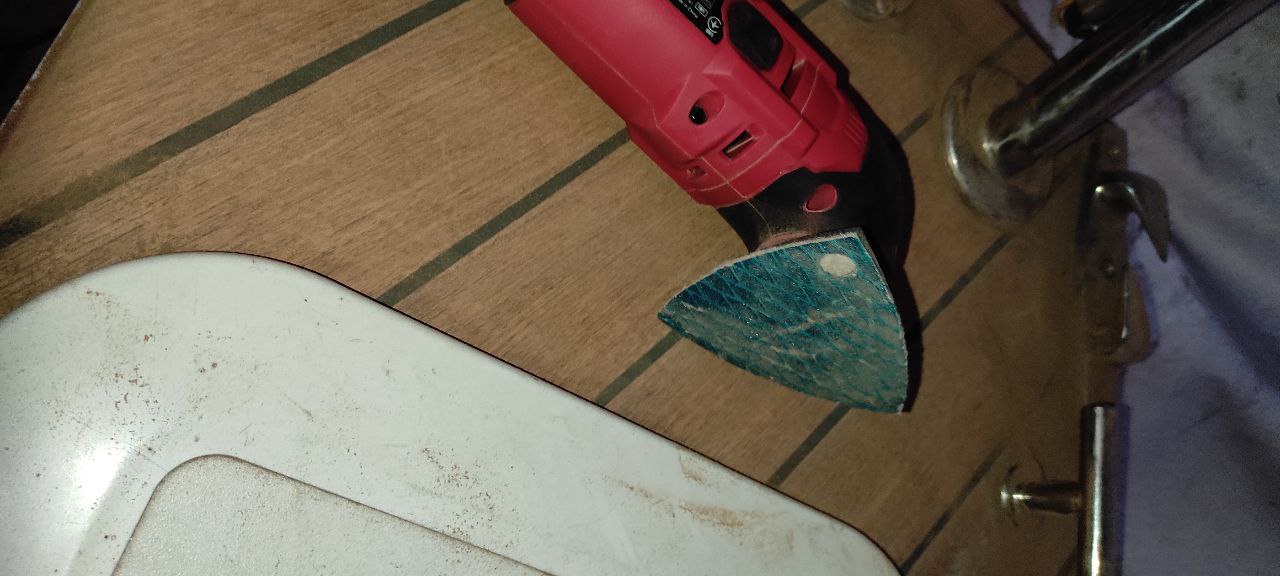

Новий хазяїн яхти не закинув її а трохи навіть позаймався тіковою палубою
photo_2024-03-10_18-38-05 (2).jpg [ 111.63 КБ | Переглядів: 11126 ]
photo_2024-03-10_18-38-05.jpg [ 131.03 КБ | Переглядів: 11126 ]
photo_2024-07-06_17-17-46.jpg [ 167.71 КБ | Переглядів: 11126 ]
По його словам для роботи мультімайстром (реноватором) по палубі краще підходять такі наждачки, ніж стандартні трикутні. Та й дешевше це виходить
