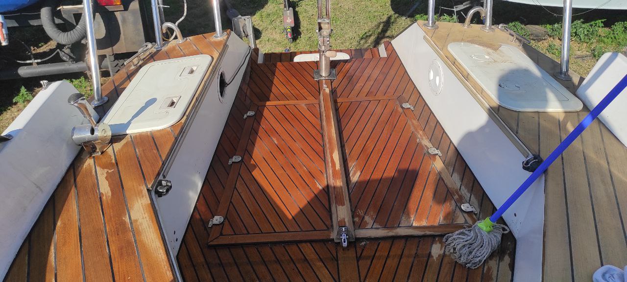

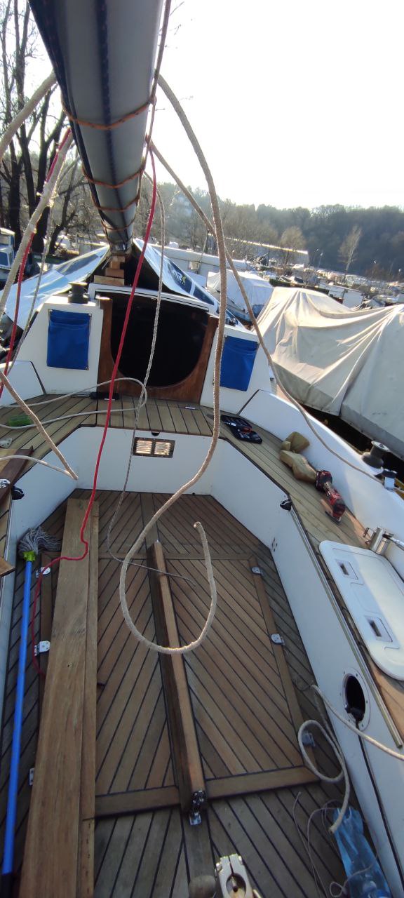

Новий хазяїн яхти не закинув її а трохи навіть позаймався тіковою палубою
photo_2024-03-10_18-38-05 (2).jpg [ 111.63 КБ | Переглядів: 11465 ]
photo_2024-03-10_18-38-05.jpg [ 131.03 КБ | Переглядів: 11465 ]
photo_2024-07-06_17-17-46.jpg [ 167.71 КБ | Переглядів: 11465 ]
По його словам для роботи мультімайстром (реноватором) по палубі краще підходять такі наждачки, ніж стандартні трикутні. Та й дешевше це виходить
photo_2024-05-01_18-12-36.jpg [ 110 КБ | Переглядів: 11465 ]
photo_2024-05-01_18-12-35.jpg [ 230.82 КБ | Переглядів: 11465 ]
