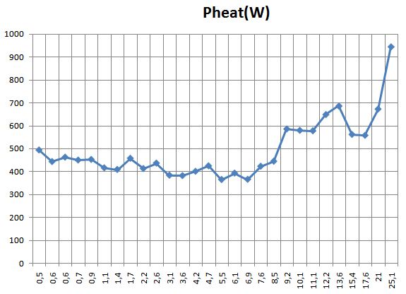

zloitapok писав(ла):
диаметр винта 370 мм, шаг 200 мм.
Прикрепил данные о моторе. Судя по этим данным ......
А кто нибудь верит в такую кривую зависимости потерь от нагрузки, при стабильном то напряжении?
Pheat.JPG [ 50.7 КБ | Переглядів: 8794 ]

#33140Повідомлення 09 лют 2017, 00:25
Дякував (ла) 554 Подякували 470
-=TRO=-, Вы имеете в виду что измерения проводились с большой погрешностью и им вряд ли стоит доверять?

#33141Повідомлення 09 лют 2017, 00:36

-=TRO=- писав(ла):

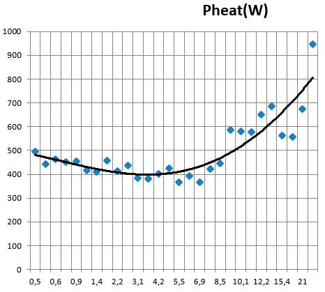

-=TRO=- писав(ла):
Я верю :P
Без-имени-1.png [ 5.68 КБ | Переглядів: 8768 ]
#33162Повідомлення 09 лют 2017, 14:54
Я верю :P
А я не про этот разброд который вы зафильтровали, я про уменьшение потерь при увеличении нагрузки в первой половиние графика (который никуда не делся).

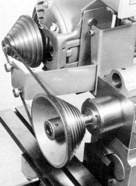

#33167Повідомлення 09 лют 2017, 23:00
Дякував (ла) 2 Подякували 9
поставьте такую конструкцию от станка и подбирайте передаточное в любом диапазоне
современные зубчатые ремни и мощность передают большую и ресурс без обслуживания большой
и кпд не падает как на вариаторе
ремен.jpg [ 91.63 КБ | Переглядів: 8744 ]
#33168Повідомлення 09 лют 2017, 23:11
Такая конструкция годится для маломощных двигателей, для 3х киловатного нужен будет зубчатый ремень и вытачивать на этих конусах зубцы.
У меня станок с моторчиком на 350 Вт и то проскальзывает ремень, если сверлить металл несколько миллиметров толщиной сверлом 3-4 мм. Натянут нормально.

-=TRO=- писав(ла):
Эффект может иметь место за счёт слишком быстрого нарастания КПД. Падение там незначительное, примерно 17%. А КПД в этом диапазоне может возрастать с 60 до 90%.
Вы лучше график КПД постройте. Может тогда прояснится.
Мало того, КПД любого электродвигателя на постоянных магнитах на сверхнизких частотах приближается к нулю. Так как энергию на удержания ротора мы тратим, а полезные обороты не выдаём. К шаговым двигателям, например, вообще толком не применяют понятия КПД.
