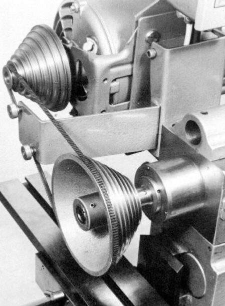

поставьте такую конструкцию от станка и подбирайте передаточное в любом диапазоне
современные зубчатые ремни и мощность передают большую и ресурс без обслуживания большой
и кпд не падает как на вариаторе
ремен.jpg [ 91.63 КБ | Переглядів: 8909 ]
#33168Повідомлення 09 лют 2017, 23:11
Такая конструкция годится для маломощных двигателей, для 3х киловатного нужен будет зубчатый ремень и вытачивать на этих конусах зубцы.
У меня станок с моторчиком на 350 Вт и то проскальзывает ремень, если сверлить металл несколько миллиметров толщиной сверлом 3-4 мм. Натянут нормально.
Из того что я тут прочел, мне кажется редукция 2-2,5 должна подойти.
В крайнем случае, если совсем не угадал, заменю шестерни в том редукторе что выше по ссылке. Там подбирая шестерни можно получить диапазон 1,30…10,50
