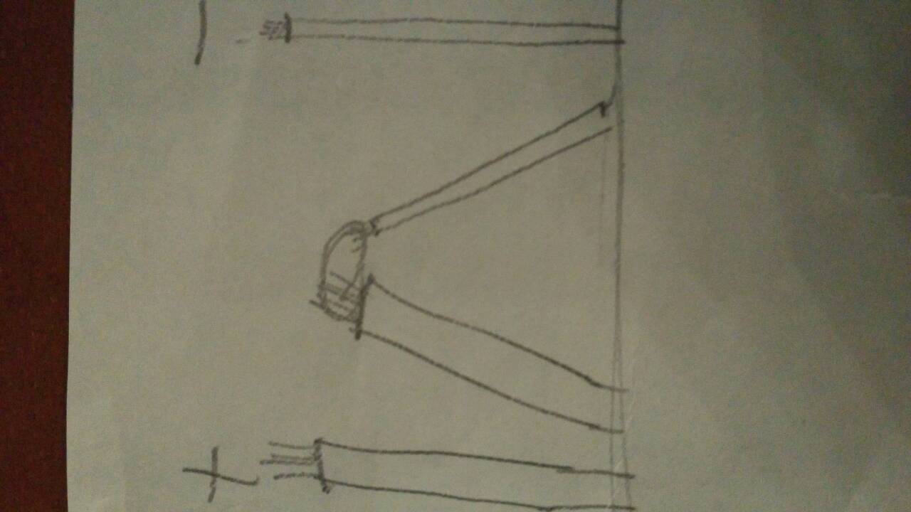

Работает при таком подключении(я не художник :) )
viber image 1.jpg [ 62.49 КБ | Переглядів: 8429 ]
#49957Повідомлення 15 січ 2018, 17:49
Для паралельного соединения, один толстый соединяете с одим тонким, и садите их на плюс, два оставшихся соединяете и садите на минус.
Сейчас у вас последовательное соединение, неправильное.
