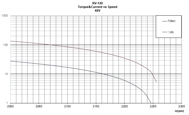

RV-120-48V-1.jpg [ 69.71 КБ | Переглядів: 14257 ]
Это график для revolt rv-120 с kv 45. Забыл прикрепить его к своему посту выше.
Исходя из этого графика, попробую посчитать эффективность мотора для своей типичной ситуации - работа на 1 кВт (точнее 960 Вт, проще считать, потому что ток тогда будет 20А) мощности.
KV: 45
Потери мощности без нагрузки для максимальных оборотов на 48В: 5А * 48 В = 240 Вт (было бы лучше измерить ток на оборотах которые требуются от мотора, т.е. около 750 об/мин, а не на максимуме, но пока у меня мотора нет я этого сделать не могу)
Макс обороты: 2255
Падение оборотов на 20А: (2255 - 2230) / 45 = 0.56 В
Потери на обмотках: 0.56 В * 20 А ~ 11 Вт
Сопротивление мотора: 0.56 В / 20А = 28 мОм
Эффективность: (960 - 240 - 11) Вт / 960 Вт = 73%
Тут большой вклад вносит потеря мощности на ХХ, если бы измерить на 750 оборотах сколько требуется ампер, то результат был бы точнее и изменится в лучшую сторону. Если даже предположить что там требуется не 5А, а 2.5А для 750 оборотов в минуту, то по расчетам эффективность уже будет 86%, что в прицнипе неплохо.

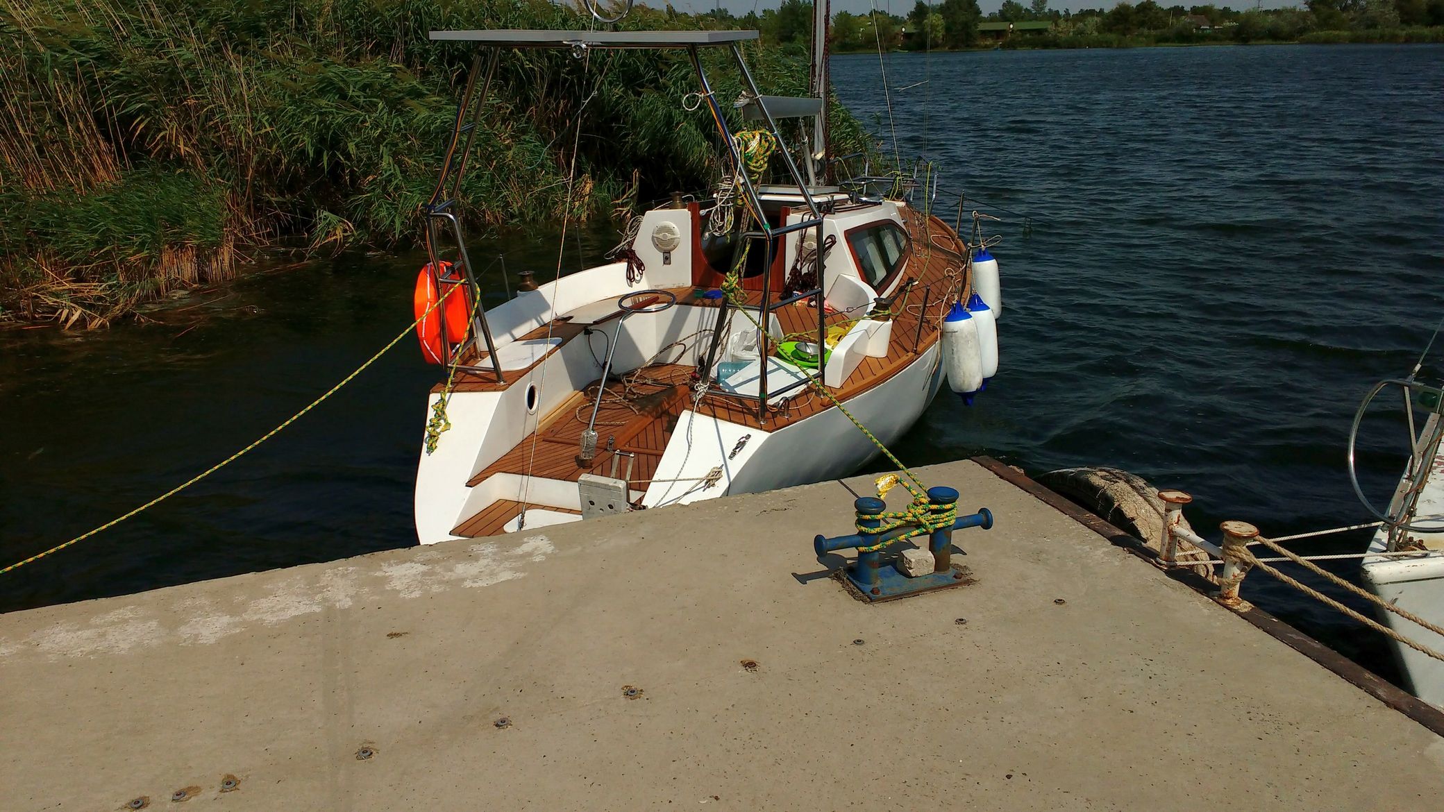

111.jpg [ 3.04 МБ | Переглядів: 14244 ]

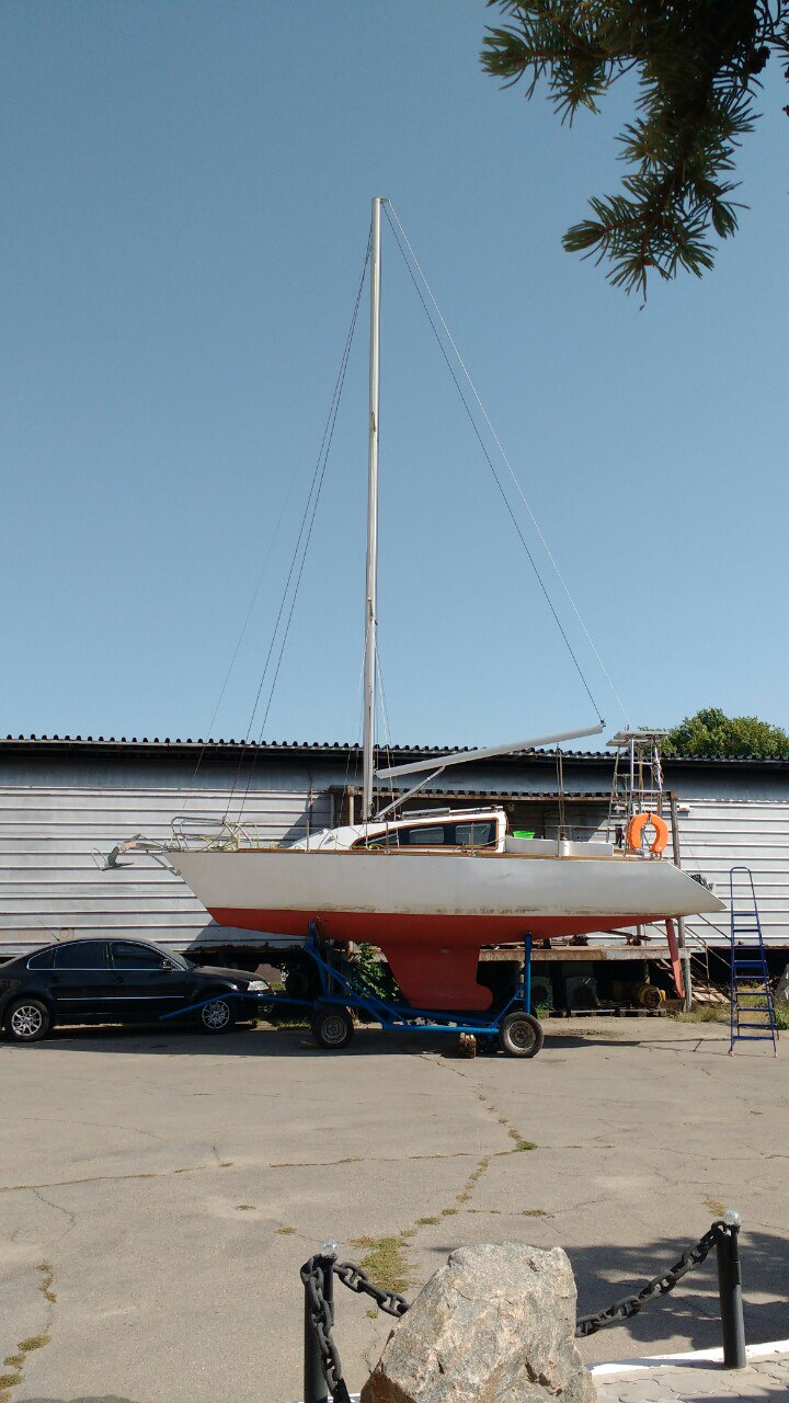

Поднял лодку для доработок.
Так быстро обрастают ракушками незащищенные необрастайкой участки днища, я в шоке. За 1,5 месяца уже завелась живность в районе трубы гребного вала (его ставили уже после покраски)

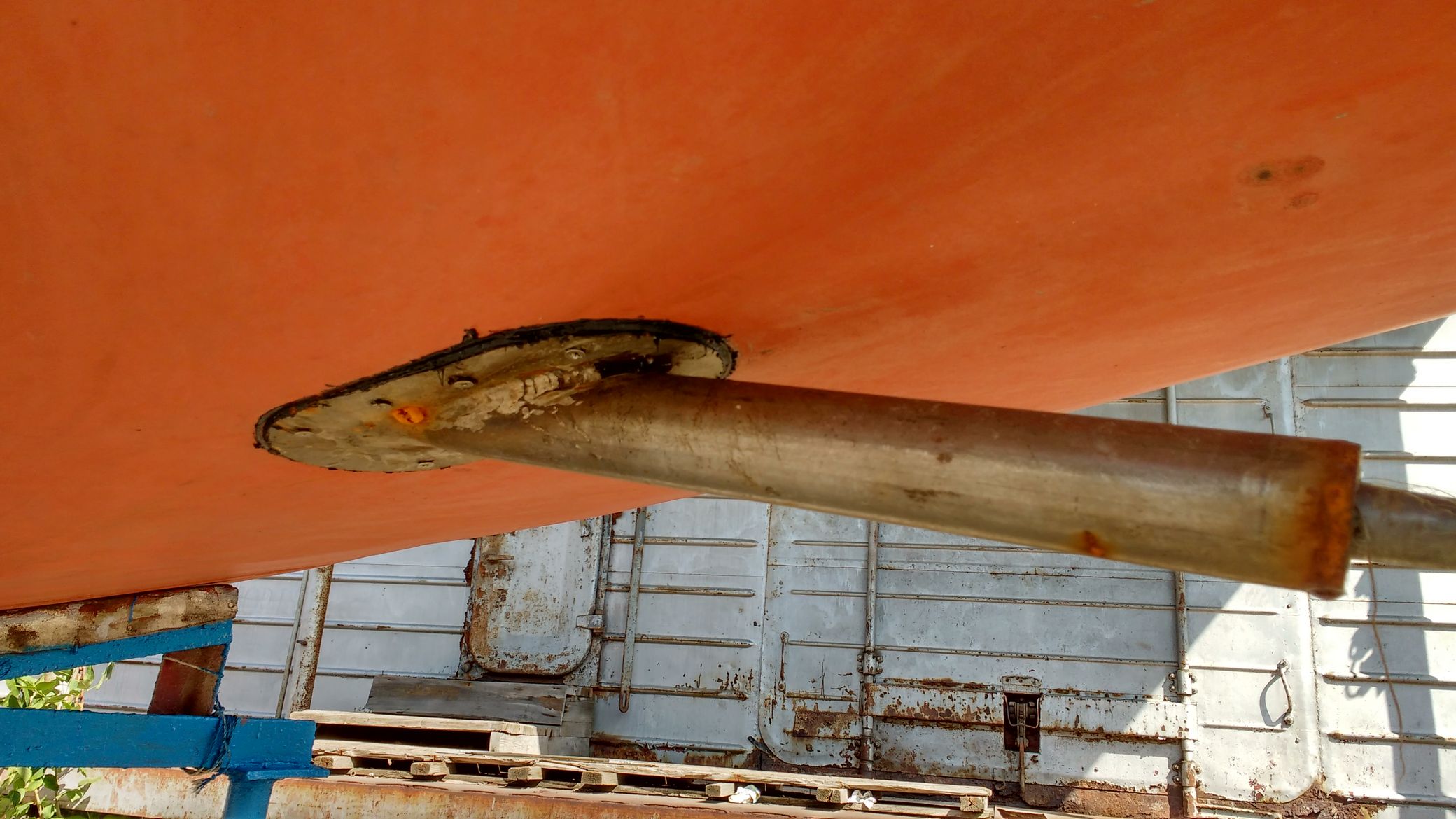

Немного подробнее про вал и винт

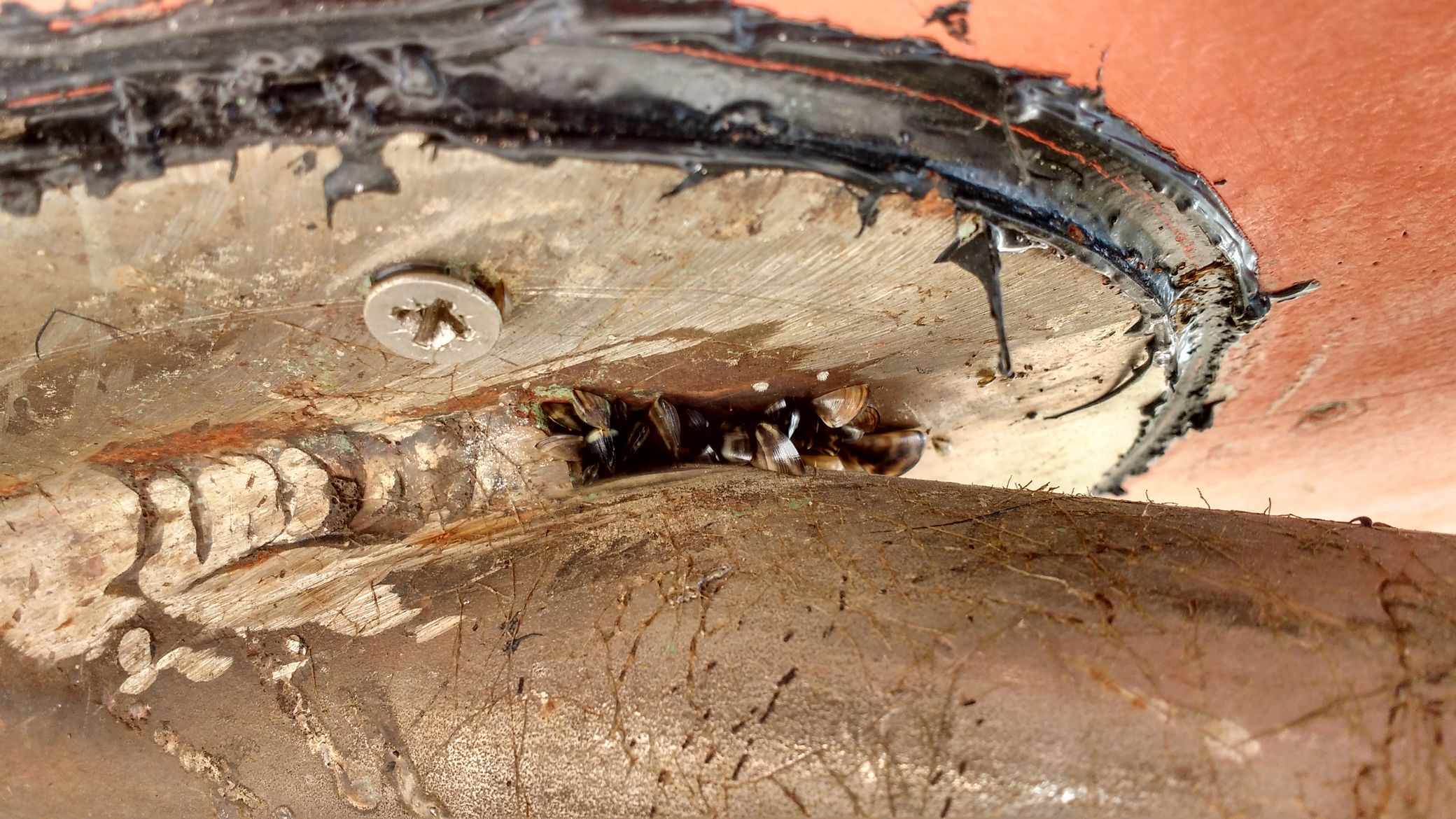

А вот и живность
2017-09-18 13.46.39.jpg [ 3.13 МБ | Переглядів: 14175 ]
#42628Повідомлення 21 вер 2017, 21:47
Как то непривычно и опасно выглядит консольный вал, может стоит "подпереть" и его конец , а то при "наезде" на что нибудь серъёзное может вывернуть основание вала из корпуса.
#42629Повідомлення 21 вер 2017, 21:57
В мережі
Olaff писав(ла):
Никак не вывернуть его. Он проходит сантиметров 50-60 через толщу килевой балки из дуба.
Вы уже не первый кто такое спрашивает глядя на фото ) перед винтом идет киль который сидит глубже почти на метр чем лопасти винта, а сразу за винтом идет перо руля, которое сидит глубже сантиметров на 60 чем лопасти винта. Чтоб сесть валом на что-либо придется как минимум сначала сломать баллер руля, а это сплошной цилиндр из нержавейки диаметром 50мм.
Плавучие объекты типа бревна упрутся в борт лодки раньше, чем достанут до вращающегося винта.
Ну и труба в которой крутится вал из нержавейки диаметром 50мм, толщина стенки 3мм, а сам вал из титана, сплошной, диаметром 30 мм. Скорее я обломаю лопасти винта чем сдвинется с места эта конструкция.
Не нужно никаких усилений, там с эттм все и так в порядке.
Когда лодку видят своими глазами такой вопрос в голову не приходит, думаю, фото не передает пропорции корпуса, киля, пера руля и вала как следует

Вам виднее конечно насколько прочно это сделано, единственное, что не фальшкиль не руль не защищают на 100%, ведь яхта под парусом без дрейфа ходит только фордевиндом, да и в наших внутренних водах под водой что только не торчит - и столбы от рыбацких сиж и даже встречал у нас на водохранилище остатки затопленного дома под водой на входе в залив! Хотя, конечно повторюсь вам виднее, может я и перестраховываюсь, люблю что бы все было максимально надёжно.

Если делать на яхте все максимально надежно, то она получится очень тяжелой, а значит медленной. У меня моя получилась и так на 400 кг тяжелее проекта. Это получилось за счет мощной килевой балки (в 2 раза толще чем должна быть), тиковой палубы толщиной 15 мм (хоть и не много, но она добавляет к прочности), 4х больших книц в районе подмачтового пиллерса и более толстого корпуса (у меня палуба 12мм + стеклоткань + 15мм тика, борта 15мм + стеклоткань, а по проекту везде дерево/фанера 10мм + стеклоткань). Мебель тоже тяжеловата, но вот она к прочности к сожалению ничего не добавляет.
Я уже стараюсь идти на разумный компромисс между прочностью и весом, чтобы не потерять ходовые качества.
Если при ходе под парусом я и наеду на что-то под водой (что крайне маловероятно, т.к. дрейф на любых курсах у меня минимален) то лодку скорее всего просто развернет вокруг киля, когда к валу приложится боковое усилие от предмета под водой.

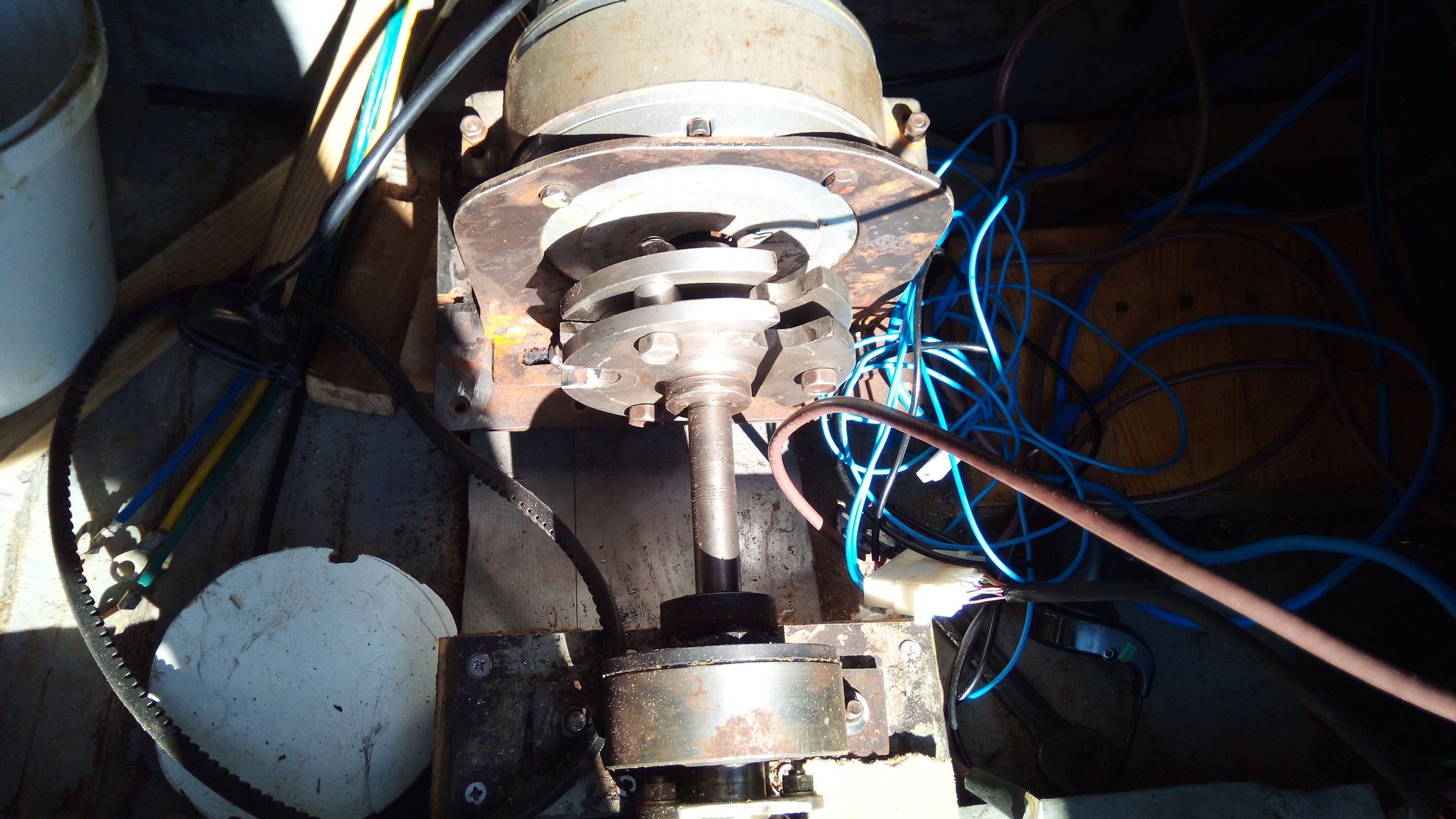

Тем временем, занялись мотором. Вытащили вал, проверили - в самом деле немного погнулся. Казалось бы, пиковый крутящий момент на моторе 25Нм, но все же он как-то погнул ремнем вал. Подточили, снова ровный. Мотор будет соединятся с гребным валом через специальную прокладку, вроде толстой резины, но это не совсем резина - посмотрим как это поможет убрать вибрации в следствие отсутствия строгой параллельности оси вала мотора и оси гребного вала ( добиться строгой параллельности не получится - дерево играет и усаживается, это предугадать невозможно)

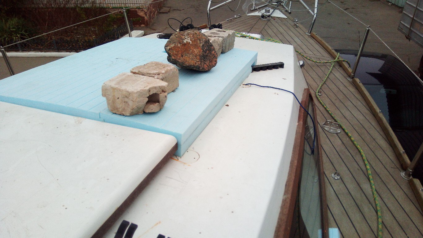

Делаем болван для формовки накладки на крышу рубки, под которую будет задвигаться люк.
Работать планируем не дожидаясь весны, установив тент и прогревая его изнутри. Помещения для яхты нет, поэтому такая вынужденная мера.
