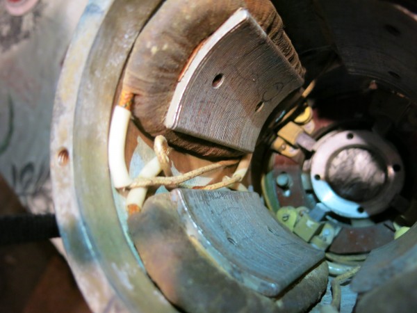

Хоть бы сфоткал или видос потрохов снял, мы же любопытные, нам интересно.
Если обмотка статора из нескольких одинаковых частей, надо попытаться прозвонить их раздельно, на предмет перекосов по сопротивлению, что приблизит постановку диагноза.

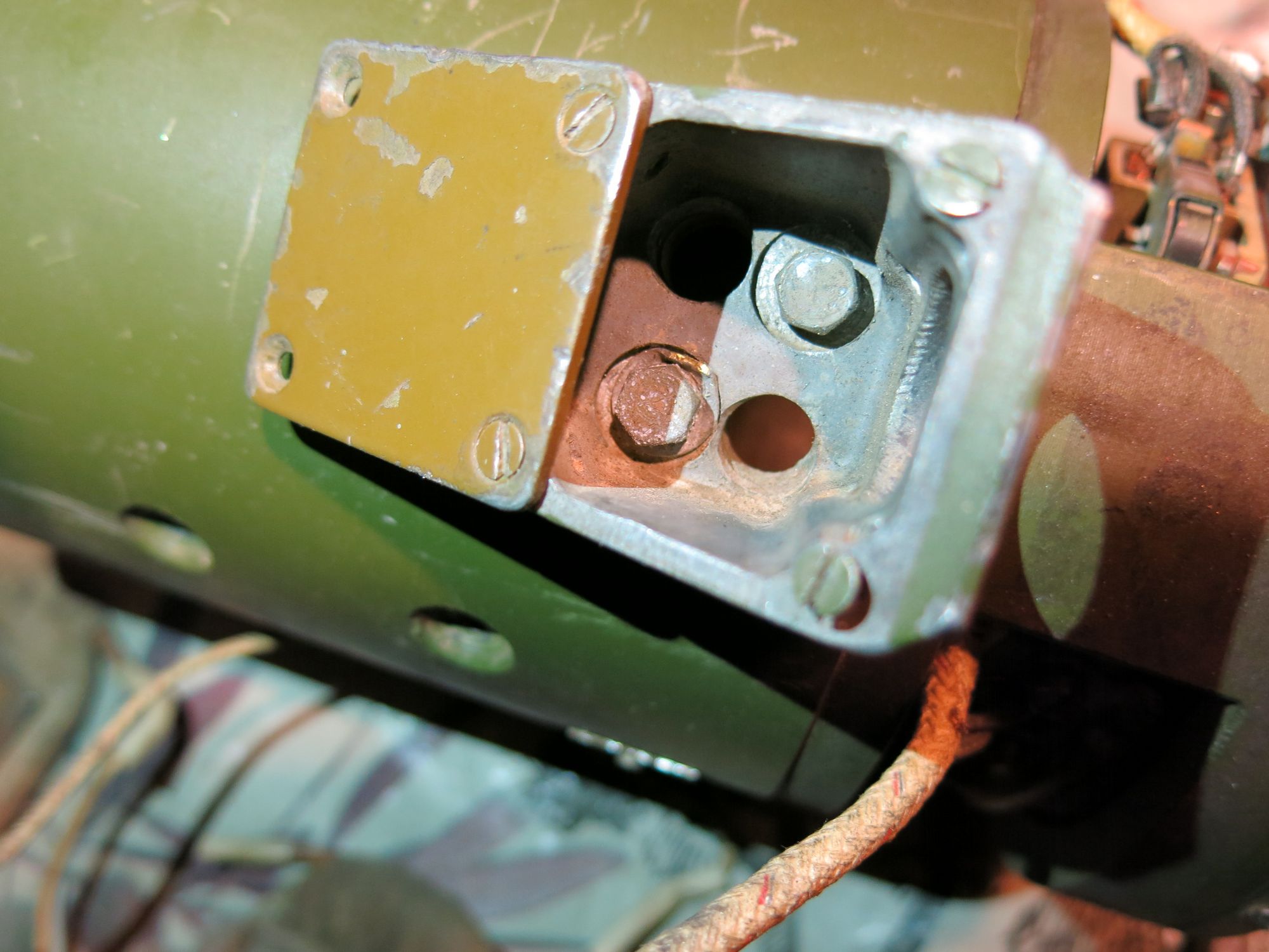

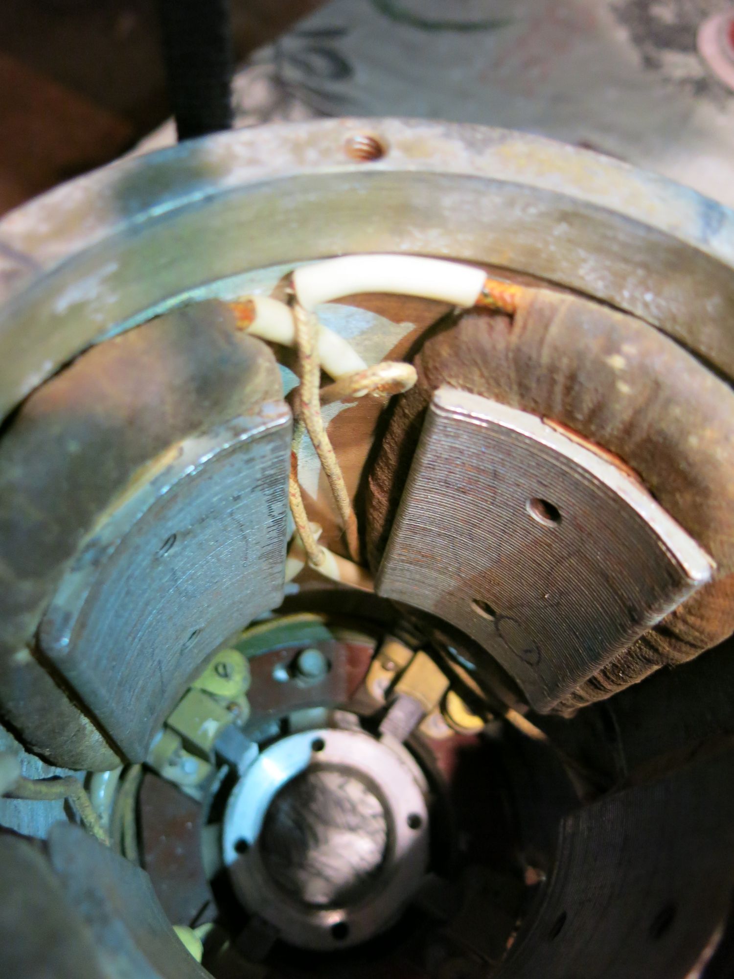

на последней фотке под одним из болтов оборванная лопатка наконечника,к чему он?земля?
IMG_3421.JPG [ 2.65 МБ | Переглядів: 9619 ]
IMG_3424.JPG [ 2.53 МБ | Переглядів: 9619 ]
IMG_3426.JPG [ 3.75 МБ | Переглядів: 9619 ]
IMG_3427.JPG [ 2.28 МБ | Переглядів: 9619 ]
