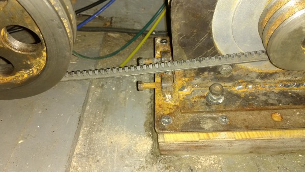

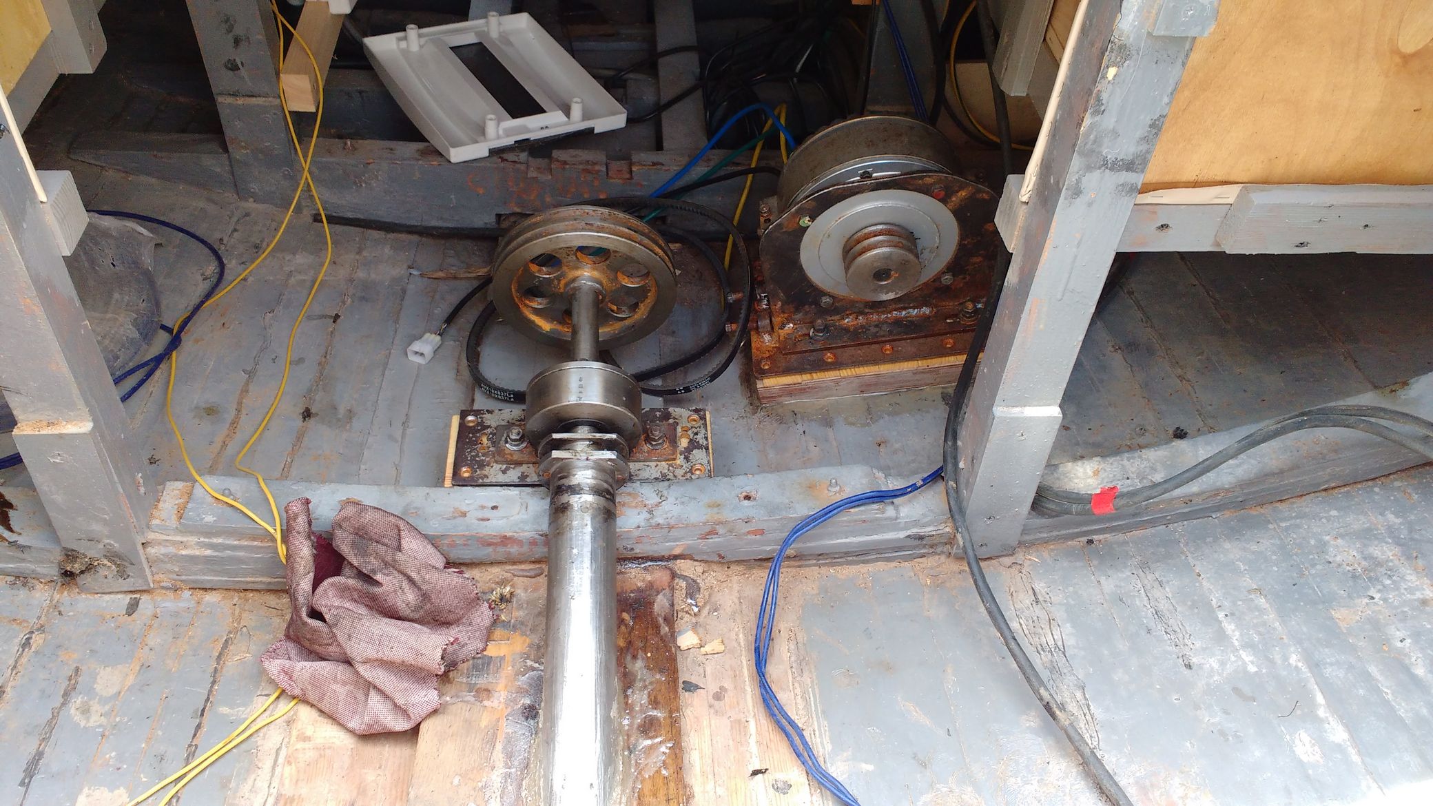

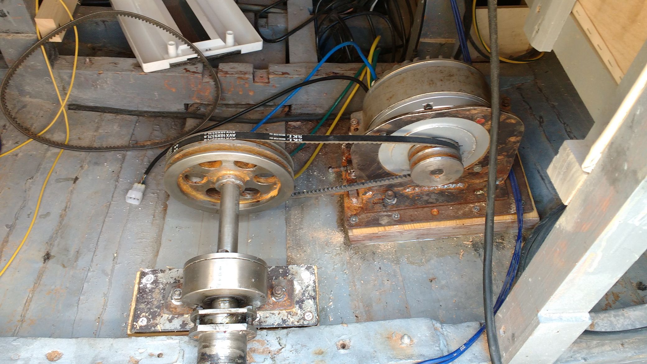

#39215Повідомлення 18 лип 2017, 12:58
Закрепил мотор и подшипник на гребном валу. Ремни оказались разных размеров (на сантиметр отличаются) хотя продавец конечно говорил что они одинаковые, а я только бегло посмотрел. Поэтому сейчас стоит только один
IMG_20170718_135444286.jpg [ 3.02 МБ | Переглядів: 9343 ]
#39216Повідомлення 18 лип 2017, 13:20
Плохо что шкив далеко от подшипника (или там за шкивом есть еще один?), а так зер гут.
#39232Повідомлення 18 лип 2017, 19:22
-=TRO=- писав(ла):
Там нет второго подшипника, но вал - 30мм титан. Чтоб его согнуть даже на пол миллиметра надо приложить большое усилие. Я понимаю что было бы лучше со вторым подшипником. Но пока попробую так. Будут биения - будем думать и делать второй подшипник.

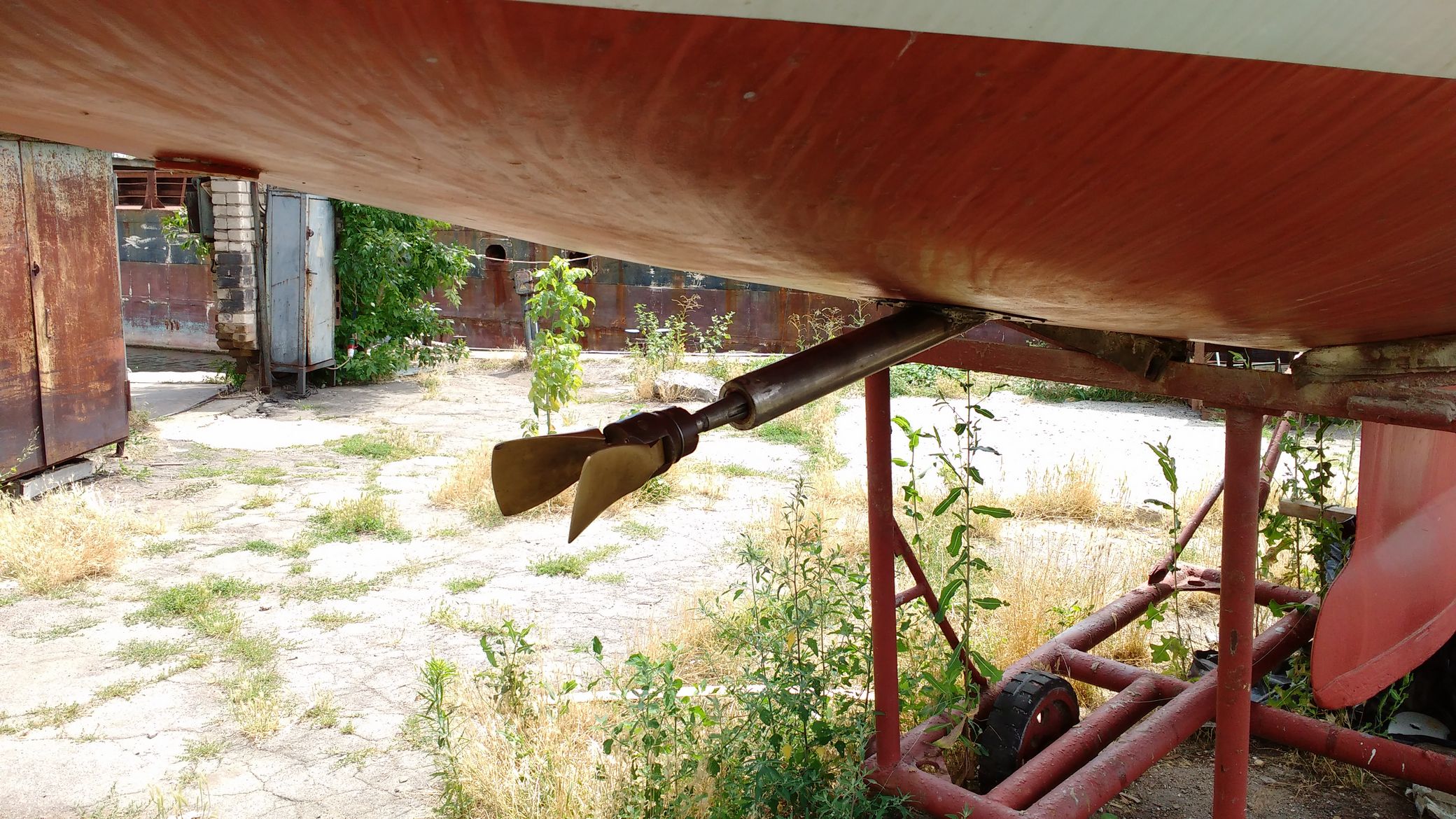

Между делом, спустился. 4 года постройки...
2017-07-18 16.50.10.jpg [ 3.65 МБ | Переглядів: 9412 ]
2017-07-18 16.49.49.jpg [ 3.42 МБ | Переглядів: 9412 ]
#39236Повідомлення 18 лип 2017, 19:50
Звідки: Мариуполь
Проблема не в том, что согнется вал, а в большой консольной нагрузке на подшипник.Два и более параллельных ремня применяются для увеличения передаваемого крутящего момента. Если достаточно одного ремня без проскальзывания передавать момент, второй только ухудшит КПД передачи. Проще держать в ящике второй ремень на случай износа основного, чем крутить его вместе с основным. Не встречал, чтобы ремни лопались, сначала растягиваются, потом лохматятся, тогда их и меняют.

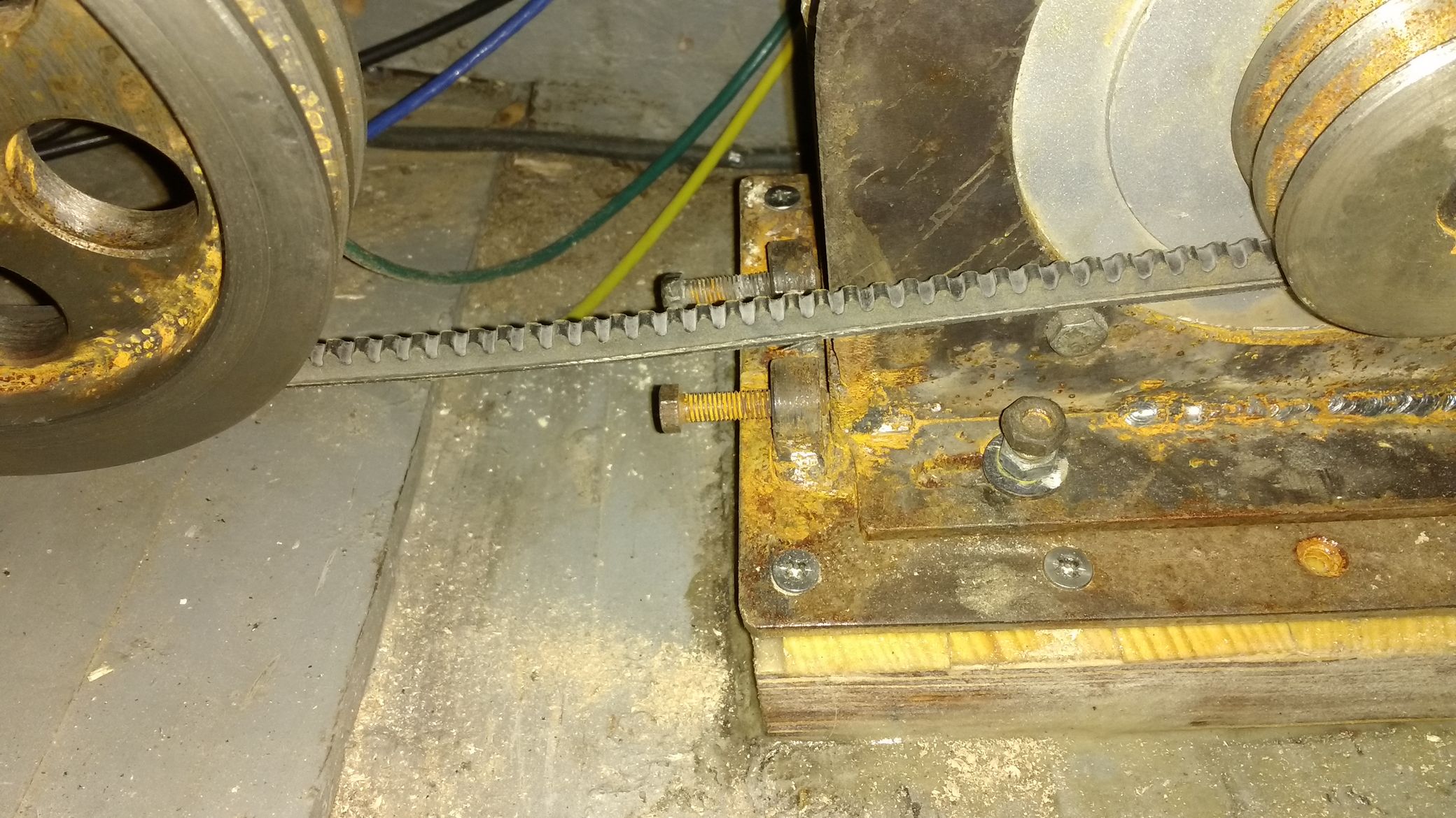

Не увидел, как будет производиться натяжение ремня
#39237Повідомлення 18 лип 2017, 20:37
vpa писав(ла):
По шкиву понял, будет пока один ремень, второй про запас пусть лежит.
На фото видно натяжители - пока из черного металла болтики, со временем заменю на нержавейку. Вообще вся эта платформа для мотора из черного металла, но он толстенный. Ржавчина его будет есть годами пока хоть какой-то вред от нее будет заметен
А вы видели какого размера подшипник? он больше чем надо минимум раза в 3, имхо. Еще надо постараться разбить

Мне кажется, или шкивы под клиновой ремень - текстроп, а применен
зубчатый ремень?
#39239Повідомлення 18 лип 2017, 21:23
vpa писав(ла):
зубчатый ремень?
На этом ремне зубья не для зубчатого шкива. Как мне обьяснили зубья на нем дают лушее зацепление на гладком шкиве чем если бы их не было. Ну, я склонен этому верить. Наверное это у тех кто работает в авто СТО спрашивать так ли это. Ремень-то с авто. Цепляется в самом деле очень классно, даже когда натяжители не натянули еще ремень (он не болтается, но видно что ремень не вытянут в линию - есть погибь, значит можно еще набивать)
#39242Повідомлення 18 лип 2017, 21:47
Звідки: Мариуполь
Если шкивы выточены под клиновой ремень, его и нужно применять. Почитайте http://www.detalmach.ru/lect8.htm
