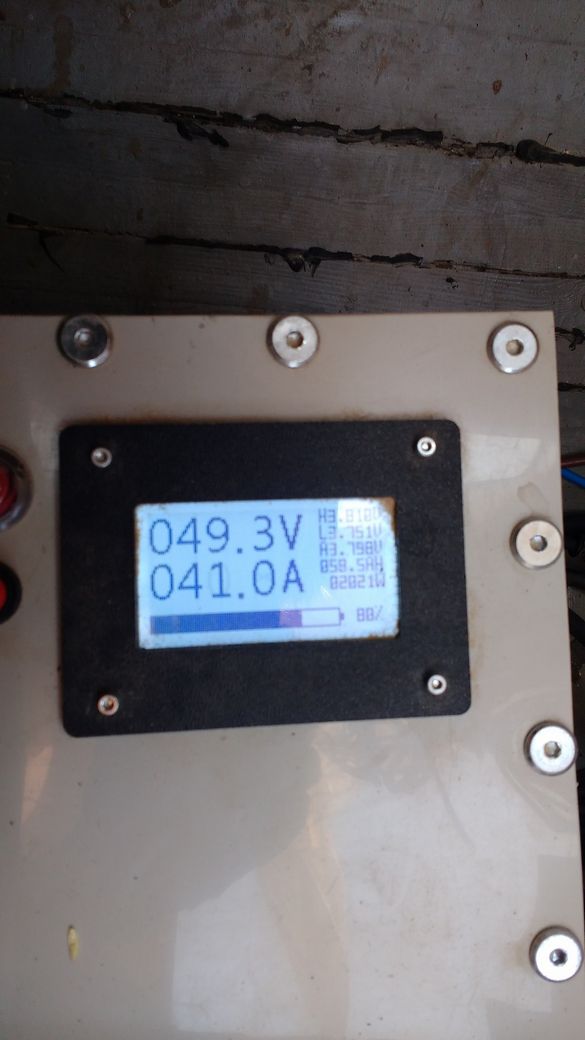

Может не досмотрел,батарейка у вас 13 ячеек,а сколько ампер контроллер? Меряли реальный расход ваттметром?
#51023Повідомлення 30 січ 2018, 12:29
tank6661 писав(ла):
Да, 13s. Мерял smart bms которая в батарее, от Leon, с этого форума. Собирали батку в e-kross, прогнали там пару циклов - про ошибку в измерениях Вт*ч мне по крайней мере не говорили. Батка в реальном использовании отдала ёмкость в соответствии с ёмкостью ячеек. У меня нет причин считать что ваттметр в бмс врёт.
Кстати, я делал дополнительную проверку: поставил в контроллере ограничение 2 кВт, посмотрел сколько показывает потребление на бмс - совпало
#51024Повідомлення 30 січ 2018, 12:32
То есть по логике у вас ток в районе 40А??
#51029Повідомлення 30 січ 2018, 13:20
tank6661 писав(ла):
Контроллер келли из серии sealed ("Н" на конце), самый дешевый.
IMG_20170813_163205629 — копия.jpg [ 732.4 КБ | Переглядів: 10151 ]
#51034Повідомлення 30 січ 2018, 14:15
Понятно,действительно 2квт.
